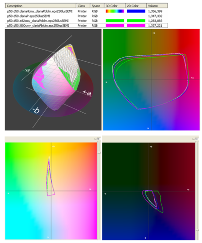

|    Сообщение #761 Отправлено 10 сентября 2015 - 09:31   WWM
Вчера выложили первичные результаты тестирования разных чернил на Р50. А именно: стартовая точка - оригинальные картриджи с чернилами Claria Photographic (условно ClariaP),
потом меняли основные цвета CMY на оригинальные Claria Home (ClariaH), Epson L800, E82, остальные (черные и лайты) оставались ClariaP.
Работоспособность и визуальные наблюдения:
- все комплекты нормально запускаются в работу и хорошо работают. Тест режимов печати, тест дюз, печать тестовых изображений (тест WWM и черно-белое фото) посредством Фотошопа, но без индивидуального профилирования - все без сбоев. Было бы удивительно обратное, никто бы не поверил. :spiteful:,
- все комплекты (кроме собственно полного комплекта ClariaP) являются по сути совместимыми решениями для данного принтера. Однако, если на оригинальной бумаге результат по цветопередаче любого комплекта удовлетворил бы непритязательного пользователя, то на совместимом глянце - нет. Худший результат дали чернила CMY L800 + KLcLm ClariaP.
- однако, судя по цветовым охватам и прочим характеристикам, все не так плохо, как кажется на первый взгляд. Любым комплектом можно печатать с индивидуальным профилем без особой потери в охвате (как минимум, глаз ничего не заметит).
Профили для Люстера здесь, можно покрутить самостоятельно.
Есть и остальные, если кому надо - пишите в личку.
Каким?

|    Сообщение #765 Отправлено 10 сентября 2015 - 09:56   WWM
Каким?
- цвета чернил в комбинации не глушат друг друга и не портят визуальное восприятие, так как ВСЕ использованные красители в перечисленных чернилах имеют яркий цвет (подтверждение: достаточно узкий пик отражения света в спектре),
- комбинирование чернил не ухудшает полную совместимость с перечисленными носителями как типичными представителями широкого ассортимента фотобумаги и, судя по микроснимкам, никаких связанных с несовместимостью дефектов печати не появляется,
- комбинирование L800 CMY с чернилами ClariaP приносит пользу - позволяет сократить время стабилизации по сравнению с чиcтыми L800,а также уменьшить метамеризм,
- кривые градационные с нормальным ходом, без критических перехлестов или других "завихрений",
А вот насчет влияния на светостойкость такого комбинирования.... Можно вырезать фрагменты теста и проверить в камере.
