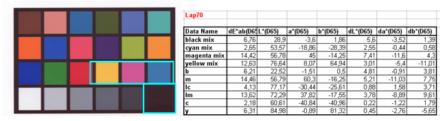

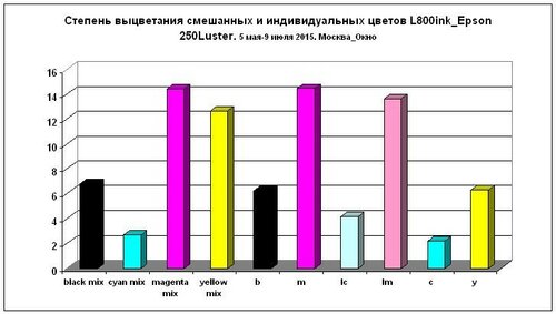

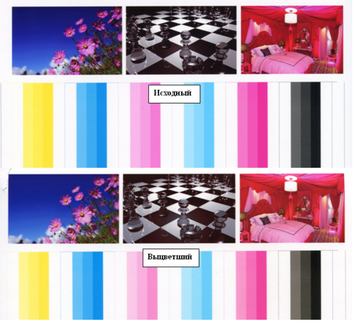

Итак, Вами был отпечатан тест чистыми цветами (Тест принтера) и Тест WWM 12 на одном листе. Данное сочетание удобно для отслеживания и сравнения выцветания разных, как индивидуальных, так и смешанных (фото) цветов.
Отпечаток-исходник хранился в темном месте (условно - в тумбочке), второй вывешивался на окно в Москве с 5 мая по 9 июля.
Визуально видно выцветание всех индивидуальных цветов, какой меньше (меньше всего заметно циан)/какой больше (больше всего заметно черный).
Скан фрагментов до и после:
Что говорит спектрофотометр (показано также прямоугольниками фотоцвета для замеров):
Видно, что смесевые цвета выцветают немного не так, как индивидуальные, и это нормально.
Удивительно другое - почему-то в Крыму, где со слов Мак7, самые жаркие и ужасные условия, и там выцветают чернила гораздо больше, чем где-либо еще, те же чернила L800 на том же Люстере визуально выцвели меньше.
Но не будем забегать вперед, замерим и выложим результаты по крымскому тесту полностью.

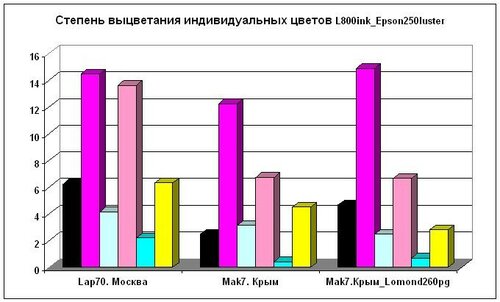

Смотрим аналогичные результаты на Люстере и Lomond 260 pg Bright с окна в жарком Крыму.
Прибор с нами согласен - то ли лето в Крыму было дождливое, то ли срок вывешивания меньше. Но В Москве выгорело больше.
Пока готовы Ваши результаты.
Надо понимать, что Вы печатали без индивидуального профилирования тест, ибо градиент не совсем чисто серый.
Но это неважно для данного теста.
| Сообщение #598 Отправлено 08 сентября 2015 - 14:25
То ли скорее всего что я и написал изначально: прямое солнце светит с часов шести утра до часов одиннадцати. Т.е солнце во первых утреннее и незлое, во вторых- недолгое.
__________________
Меня лично больше интересует, почему прибор фиксирует, что Magenta горит сильнее Light Magent'ы, а вот пара Cyan-Ligh Cyan как раз наоборот, что отслеживается и у меня, и у lap70.
Однако при этом у меня разница на Magent'е в два раза, тогда как у lap70 дохлые 5%, а на Cyan у меня в 5-10 раз, тогда как у него всего вдвое.
Объяснить это разницей Крым/Москва не получится, т.к. колорант один и тот же во всех случаях.
Второе: как так получилось, что у меня Light Magenta выгорела одинаково на Lomond'е и Luster'е, а вот Magenta на Lomond'е сгорела на 15% сильнее, чем на Luster'е?
Третье: почему Light Cyan у меня сильнее сгорел на Luster'е, а Cyan - на Lomond'е?
(еще раз - колорант одинаковый, разница лишь в его количестве)
В общем вопрос: приборчик новый купить не хотите?
Старый походу либо брешет, либо кто-то им не очень аккуратно пользуется.

Мне нужны нормальные, предсказуемые результаты. Надеюсь остальным также, хотя решать за них не планирую.
Магента может гореть сильнее или слабее Циана. Это нормально. А желтый сильнее или слабее черного. Это тоже вполне разумно.
Но когда лайты и не-лайты горят по разному в зависимости от типа бумаги или города, где листы были вывешены, это требует отдельного объяснения, как на мой непрофессиональный взгляд.
