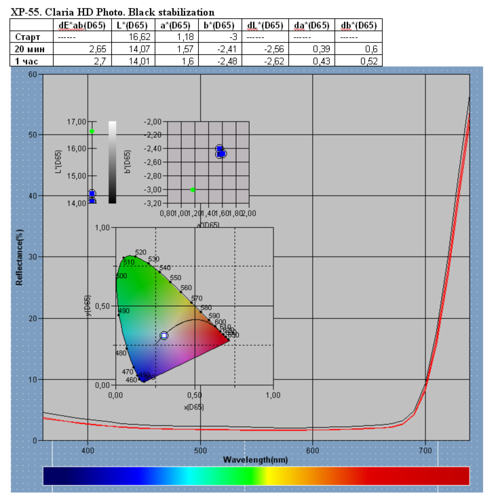

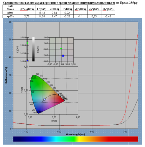

Тем временем продолжаем сравнительные тесты Р50 мы ХР-55.
Визуально (без индивидуального профилирования) фото на премиум бумаге воспринимается практически один в один, но если присматриваться, то на Р50 фото "прозрачнее" и светлее (не путать с "бледнее") по сравнению с ХР-55.
Изображение Изображение
Продолжаем выяснять, в чем же именно разница.

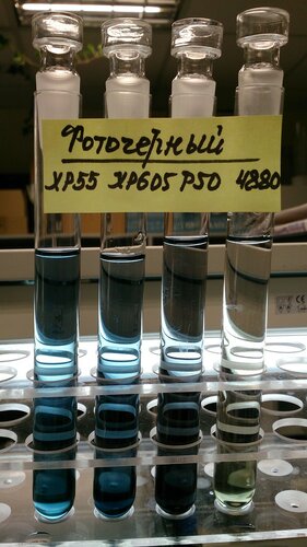

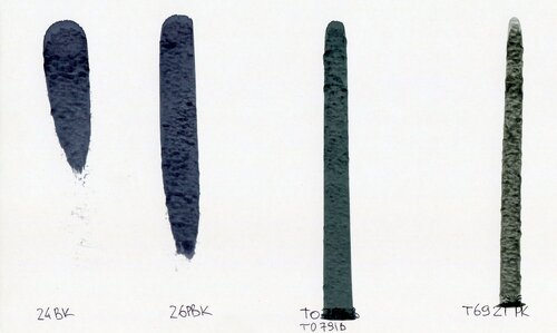

Для начала пойдем простым путем и сравним оттенок капли чернил в обессоленной воде, а также мазков чистых черных чернил, нанесенных на не впитывающую поверхность бумаги аппликатором (толщина слоя 0,25 мкм).
Вы тоже заметили сходство черных фото чернил ХР-605 и ХР-55, но отличие от Р50?

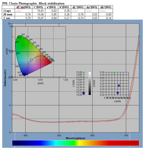

Спектрофотометр также видит разницу (для замеров использованы не аппликации, а печать чистыми цветами!).
Профили для сравнения. Замеры делали на стороне.
Стабилизируются чернила Р50 и ХР-55 очень быстро на Epson Premium Glossy 255. Выходят из принтера красноватые, а через 1 час практически полностью прекращается изменение цветовых координат индивидуальных цветов.
Прилагаем замеры.

Если никто ничего не спросил, значит понятно все, уже ж не первый раз. Напомним только, что зеленая точка - координаты исходного цвета, а синие - куда они сдвигаются через 20 мин и 1 час после печати. Ну, по дельте Е видно, что недалеко убежали.
100 % другой черный и мадженты в ХР-55 по сравнению с Р50.
Судя по сканам, у P50 лучше цветопередача. Не находите?
|    Сообщение #554 Отправлено 27 августа 2015 - 20:23   WWM
Так мы и с самого начала так говорили. Темновато как-то на ХР-55 получается, да еще и в красноту норовит уехать.

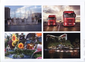

Хотя профилированные отпечатки вроде как очень близки. Завтра выложим.
|    Сообщение #555 Отправлено 27 августа 2015 - 20:29   localhost
WWM, ну я вижу по сканам, что у P50 выше контраст (более правильные тени) и общий тон более естественный.
Вот они.
Р50 и ХР-55 на оригиналах
