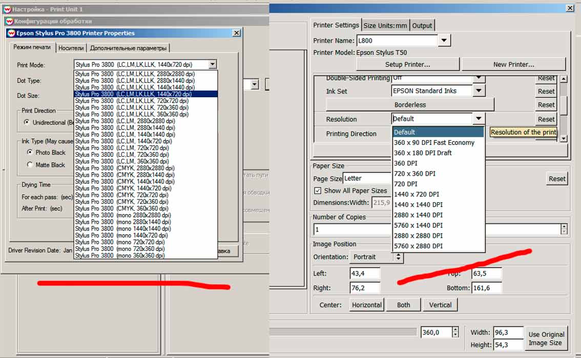

|    Сообщение #537 Отправлено 23 августа 2015 - 22:07   nik_2
А не замечали вы что у Epson на всех бытовых моделях одинаковое разрешение печати при разных головах ?
Что у S22 ( ПГ : 90 - К , 29 - СМY ) , что у Р50 ( ПГ : 90 х 6 ) , что у XP55 ( 180 x 6 ) , что у R3000 ( 180 х 8 ) ... У всех 5760 х 1440 dpi .
Но при этом колоссальное различие качестве печати .
Назови хоть 1 причину, по которой это качество одинаковым д.б. ?
Не ищи - не найдёшь. Потому как качество определяется кол-вом цветов (каналов) и соответствующими алгоритмами растрирования даже при всех остальных равных параметрах.
Да и 5760 это "оптимизированное разрешение", реальное видимо также 2880*1440.
Реальное, доступное разрешение - 2880*2880 для Pro и 5760*2880 для фотопринтеров. Только вот не стоит очередной раз отсебятину нести, а принимать параметры от производителя так, как есть. Эти параметры - возможность размещать капли на носителе и не более того. Найди бумагу и получишь то что гарантирует производитель. В реальности же, когда точка формируется из 3-4-5 капель, мы можем получить 720 dpi. максимум и 360 dpi как правило (для Epson). Недокументированные разрешения доступны в любом РИПе путнем и GutenPrint. Насколько они востребованы и реализуемы в реальности - другой вопрос.
imho

|    Сообщение #539 Отправлено 23 августа 2015 - 22:30   Dimka66
Откуда такие данные? У моего "недо-про" обозначено 2,880 x 1,440 DPI, а у L800 5760x1440.
|    Сообщение #540 Отправлено 23 августа 2015 - 22:57   nik_2
Прикрепленное изображение: 3800_L800.jpg
:rolleyes:
