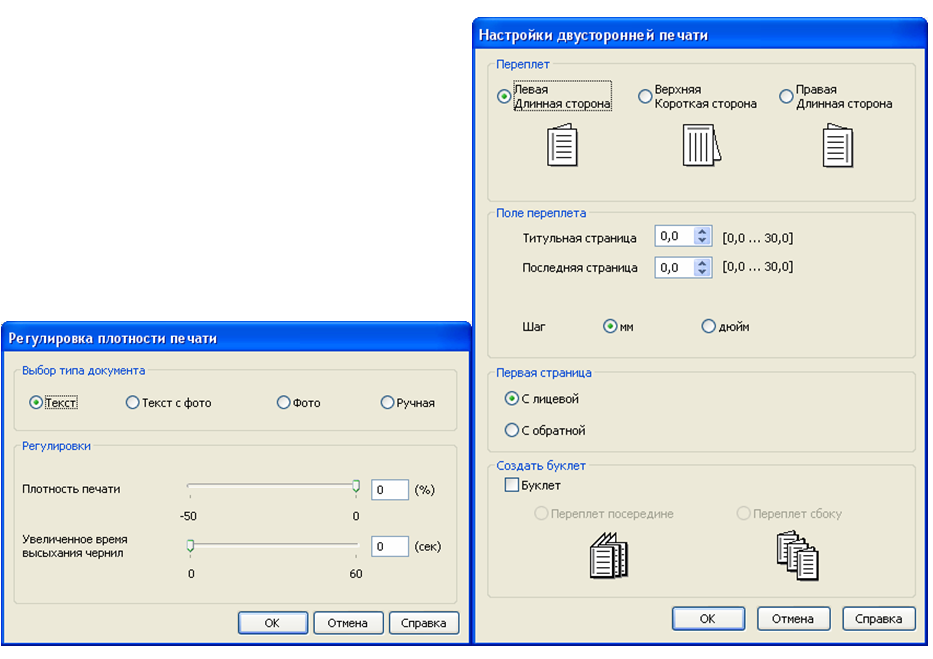

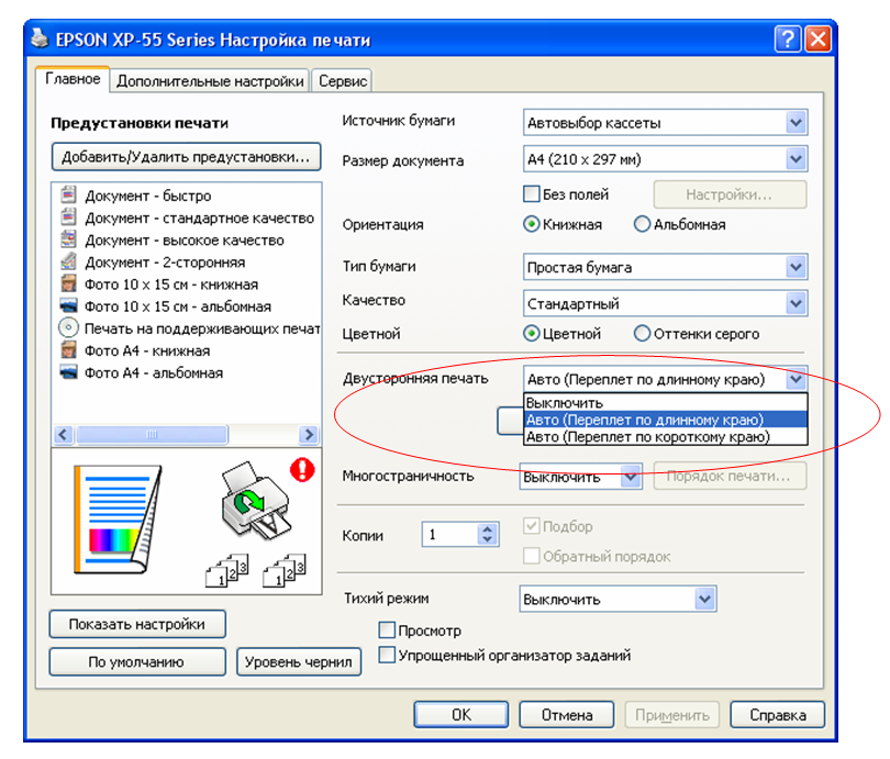

WWM, По ХР-55 - у него по факту есть автоматический дуплекс , или нет ? А то в разных описаниях пишут по разному !
| Сообщение #246 Отправлено 19 августа 2015 - 10:51
Вы знаете, мы как-то дуплексом струйника никогда толком и не пользовались. В принципе, у ХР-55 есть ОНО. Прилагаем картинки, иллюстрирующие настройки данного блока. Если Вы хотите, чтобы мы что-то проверили конкретно, то дайте пошаговую инструкцию - что и как делать. Ок?
Нет , специально проверять ничего не надо . Просто интересовало фактическое наличие автодуплекса .

Теоретически присутствует.
Его нет только в ХР5xx .

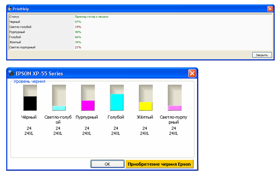

Такая неспешная работа не дала выпадения ни единой дюзы или др. дефектов. Расход чернил на данный момент:
