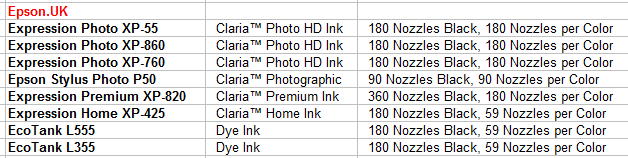

Вообще расклад по чернилам на сегодня таков (взято с европейского сайта по причине более полной информации там по сравнению с нашими сайтами):
Без комментариев. Все понятно.

Epson Stylus Photo P50 Claria™ Photographic 90 Nozzles Black, 90 Nozzles per Color
Epson XP55 где ?
Или продавать ХР55 и Р50 вместе невыгодно .
Хотя кто знает .
Когда в магазине стоит Т50 и Р50 и продавец уверяет что это совершенно разные принтеры разной конструкций :rolleyes:

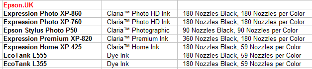

Ладно, вот Вам.
А они их развели в разные концы списка :rolleyes:
  • Прикрепленное изображение: UK Epson.png
