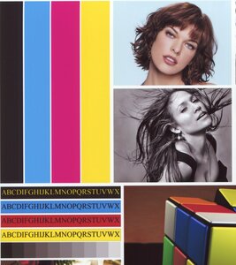

combain, добрался до твоего скана. Вроде ничего. Но красный темноват. И не хватает чёткости.
Ты не мог бы отсканировать повторно хотя бы в 600 или 1200 dpi, а затем уменьшить разрешение до 1600х1200 или 1200х800 в том же фотошопе со 100% качеством сжатия?
А ещё, всем рекомендую чистить сканеры влажными антистатическим салфетками для ноутбуков Defenger, завершая начатое хорошо вымытыми с мылом руками (от салфеток тоже ворсинки иногда остаются, их можно убрать только вручную, светя лампами дневного света на стекло сканера).
Именно дорогими салфетками для ноутбуков. Потому что всё остальные или вонят, или разводы оставляют.
Ну как можно оценить качество печати, когда куча пылинок на стекле?

А ты чего хотел от 360 dpi ?
Красный нормальный !

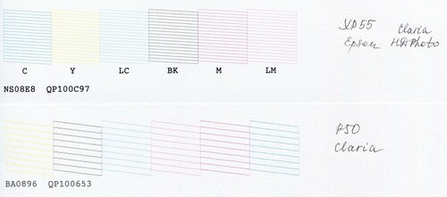

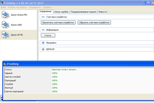

Epson Expression Photo XP-55
После инсталляции и печати первого теста дюз информация программы PrintHelp:
Решили в параллель запустить Epson Stylus Photo Р50 на оригинальных картриджах. Тест дюз:

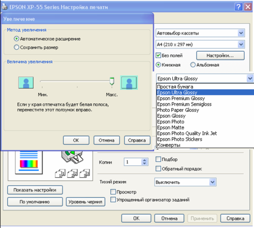

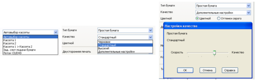

Смотрим драйвер ХР-55.
Возможности печати на простой бумаге расширены. Для печати фотографий добавлены Дополнительные настройки в "Печать без полей".

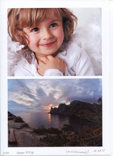

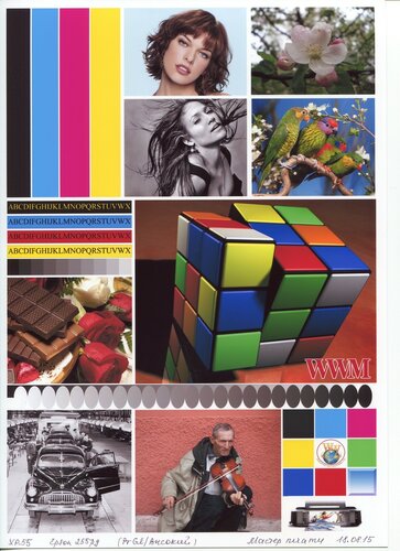

| Сообщение #198 Отправлено 18 августа 2015 - 11:49
Пробная печать на Epson Premium Glossy 255. Как есть, без особых телодвижений.
Не стали ждать и через минут 10 отсканированы результаты при 300dpi (дополнительный фрагмент при 400dpi).
Слева Р50, справа - ХР55. Верьте глазам своим, да - краснит, у девушек выросли дополнительные волосы, а на деревьях - листья.

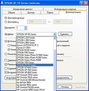

что за смена драйвера ?
Так уже и не хотелось на это обращать внимание, так как снова скажете, что и раньше такое было.
Мы вообще не практикуем смену драйвера для принтера, не печатаем на Р50 с драйвером от L800, например. Ну и не обращали внимания на то, что в Свойствах принтера (и Р50 тоже) открывается вот такая менюшка. Откуда эти все принтеры там?
А по поводу вечно неактивной кнопки "Применить" в нижнем правом углу, так и не прояснился вопрос. Кто-то уже задавал на форуме вопрос - когда она вообще бывает активной, но увы.
Лучше детализация печати
Визуально так не кажется. Просто все более насыщенное.
краснота из-за стабилизаций ?
Понемногу краснота уходит. Сканы были сделаны через минут 10 после печати.
И, кстати, мы еще толком не познакомились со своим новым сканером, поэтому не в курсе еще - обманывает он по цвету или нет.
