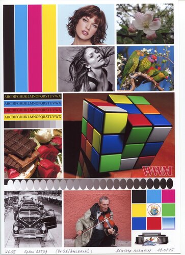

Отсканированный (один и тот же!) отпечаток ХР-55 на двух сканерах при одинаковых условиях. Правый скан на V37, и он очень близок к правде. Все, для фото больше не используем старого любимчика SX130.
Изображение Изображение

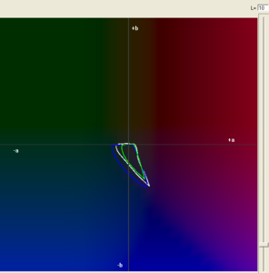

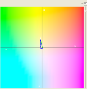

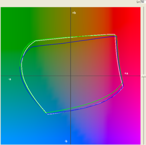

Сравним цветовые охваты ХР-55 и Р50 на оригиналах.
Ни в глубоких тенях, ни в высоких светах никакой особой разницы. А вот в цветах средней насыщенности разница есть.
Специально показано сравнение с охватом L800.
Новые чернила (точнее чернила+ПГ+бумага) объединяют все лучшее от этих систем (по сравнению с Claria Photographic дополнительный кусок охвата в сине-пурпурном, как у L800).
Давать ?
Давайте.

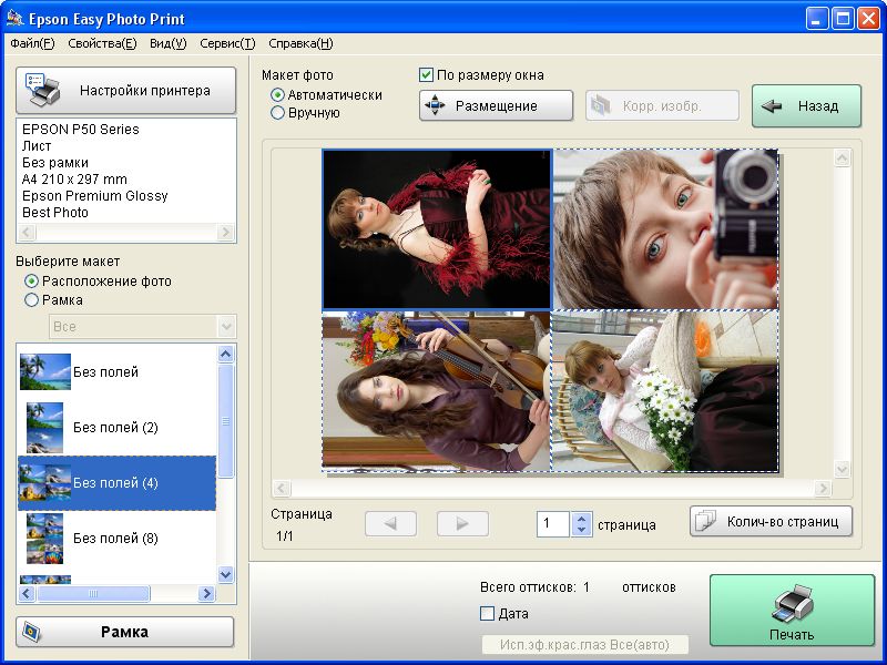

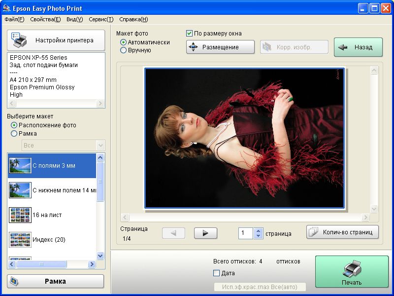

Ничего, отремонтируем старый столик, да получим новый в придачу, да как как начнем править цвет налево и направо... Без прибора как без рук. Линейку достали, посмотрели на нее, спрятали обратно. Не лежит душа.
Но вроде как нашли несколько мест, где можно подходящие ремни купить. Тс... Не дышите, не спугните.
Во какой прикол еще. Применение Easy PhotoPrint.
На А4 формате в случае Р50 можно печатать сколько угодно на листе, а на ХР-55 или одну фотографию, или сразу по 16, 20, 40 или 80. Что за дела?
  • Прикрепленное изображение: EPP P50.jpg
  • Прикрепленное изображение: EPP XP55.jpg
