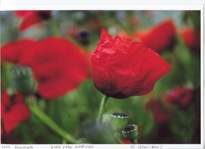

В общем, отсканировано несколько отпечатков. Какие Вы там микрополосы хотите найти? Невооруженным глазом не видно ничего.
Но хоть цвет можно сравнить.
Пока такие сканы:
на WWM Шелковисто-матовой 260 г

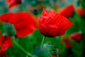

Оригинал, Р50, ХР-55

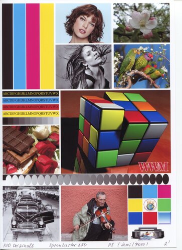

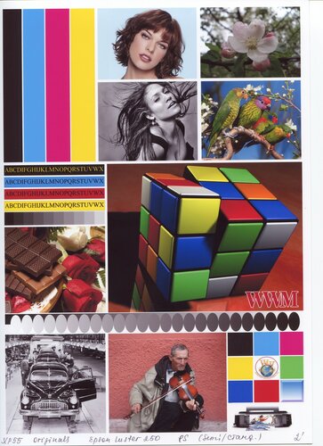

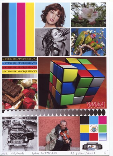

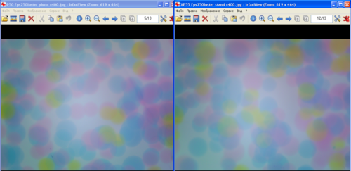

Теперь сравним при разных режимах печати.
Epson Luster 250. P50. Наилучшее фото и Фото.
Epson Luster 250. XP-55. Высокое качество и Стандарт.

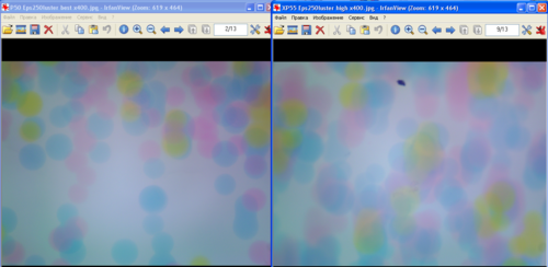

Глядя в микроскоп при разном увеличении, можно тьолько подтвердить, что режимы Р50/Наилучшее фото и ХР/Высокое, а также Р50/Фото и ХР/Стандарт, если не полностью идентичны, то очень близкие. Вот при 400 кратном увеличении

это с индивидуальным профилем или просто так ? или сканы врут с цветом ?
| Сообщение #265 Отправлено 19 августа 2015 - 13:48
Индивидуальных профилей пока нет для ХР-55. Но решили и Р50 профилировать повторно, чтобы было все в одних условиях, и бумага из той же пачки. Пока нет профилей.
Словами - что видим глазами:
Маки
Как и видно на сканах, больше соответствует оригиналу отпечаток Р50. ХР-55 "подмешивает черноты". Все красиво и замечательно. Нам больше по душе маки Р50, т.е. привычнее, прозрачнее, веселее. ХР-55 более контрастный, солнце на него слева меньше светит, но тоже ничего. На вкус и цвет товарища нет.
Тест WWM
На данном тесте выиграл ХР-55 по насыщенности, а Р50 по реалистичности. Кому что больше нравится. Хороши в обоих режимах на этой бумаге.
На сканах, к сожалению, все по-другому. Не так красиво, как в жизни. Но для поиска микрополос сойдет, наверное.

| Сообщение #266 Отправлено 19 августа 2015 - 16:01
Разрешение у вас грустное. Искать микрополосы на скане в 600 точек, когда принтер выдает несколько тысяч заведомо невозможно - все точки на скане сливаются в чистой заливки фон.
Скажем когда мне нужно разглядеть отдельные точки на L800, я сканирую на 6400 dpi.

А ссылку на оригинал
Это и есть оригинал. Есть еще более крутой оригинал, где-то 15 Мб. Оба от автора.
А что? Понравился мак?
