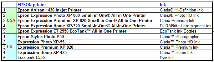

|    Сообщение #294 Отправлено 19 августа 2015 - 21:15   WWM
Рассмотрите в мелкоскоп - поймёте.
На простой бумаге вряд ли будет понятно что-то. А вот если напечатать тест дюз на микропорке, то можно сравнить. Надо попробовать "Тест принтера", сработает ли.
Вообще по рынкам интересные вещи получаются (см. приложение). Чернила L800 не имеют названия брендового, называют как хотят. Но это, в принципе, не удивительно.
Вчера или позавчера Combain просветил, что 4-х цветки Expression Home в США комплектуются пигментом DuraBrire Ultra, а на нашем рынке ведь - чернилами Claria Home!
А самое интересное то, что, видимо, наша Claria Photographic в США именуется Claria Hi-Definition ink, а по сути это одно и то же.
Но не путать с Claria Photo HD Ink! :biggrin:
И все-таки - кто-то видел расшифровку? HD в данном случае High Density или нет??

  • Прикрепленное изображение: Markets difference.png
