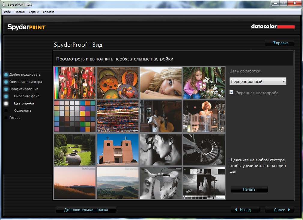

Скажите Вы имели в виду Spyder Print или какой другой прибор.
Да , именно его ! Там в дополнительных настройках !

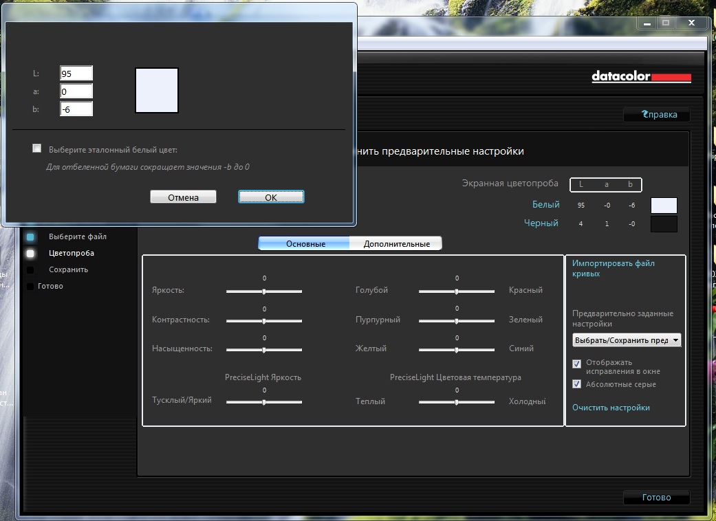

Вы имеете в виду функцию "абсолютно серый" или другую, просто я что то не усмотрел или пропустил такую возможность
Другую !
| Сообщение #325 Отправлено 20 августа 2015 - 05:47
ставишь галку "выбрать эталонный белый " цвет , жмёшь ОК !
