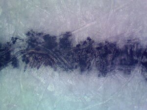

180 дюз на канал только ради скорости что ли впихнули?
Пока не знаем точного ответа. Разбираемся вместе с вами в данной теме.
Если у кого-то будут какие-то идеи - давайте, проверим.
А пока что идем по намеченному нами плану дальше.

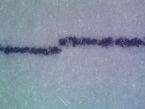

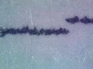

То были выше отпечатки (результат печати - фотографии). Там вообще сложно что-то толком разобрать и какие-то точные выводы делать, так как принтеры печатают лайтами, капли фиксируются каким-то магическим образом на разной глубине. Т.е. если в фокусе желтый, то лайты размыты и т.д.
Короче, малоинформативно. Хотя ничего кардинально различающегося не бросилось в глаза.
Поэтому давайте смотреть тест дюз Р50 и ХР-55 в микроскоп.
1. На простой бумаге.
Скорее, для общего понимания и начала истории с дюзами (точнее - "фотогеничностью" чернильных пятен).
Принтер Р50, увеличение х50
Нас с Вами больше интересует черный цвет. Увеличим еще, на всякий случай (х200). Но ничего особенного не получаем - обычное беспорядочное расплывание капель по волокнам простой бумаги.
Принтер ХР-55. Аналогичные снимки.
Пока особой разницы не видно.
Но самое интересное впереди! Ждите (надо немного времени еще).

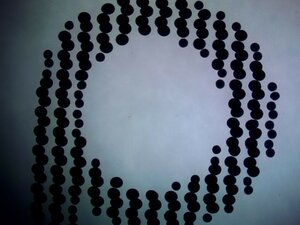

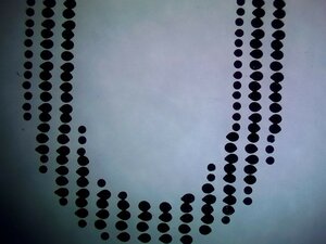

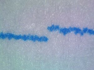

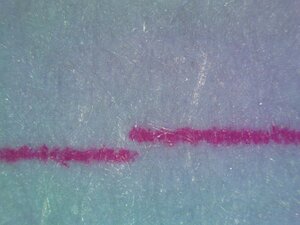

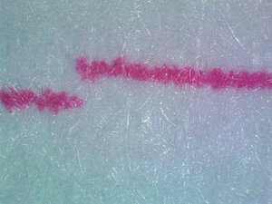

2. Микроскопия теста дюз на Epson Premium Glossy 255.
Опять начнем с Р50. Его все знают, от него и пляшем.
Однако теперь, возможно, вы захотите размер капель (пятен, вернее) посчитать. Поэтому выкладываем шкалу с тем же увеличением х50. Сорри за царапины и пыль на ней. Это на скорость не влияет.
Расстояние между мелкими штрихами 100 микрон.
Это символы под тестом:
А это тест дюз в месте вертикальных линий разграничения цветов
Аналогичные снимки для теста дюз ХР-55.
И при увеличении в 200 раз. Видно, что пятна в разной близости в парах, в зависимости от цвета. Это естественный разброс от производственных допусков ПГ или так задумано - не известно.
Вывод напрашивается: Капли одинаковые у Р50 и ХР-55, но укладывает принтер их по-разному.

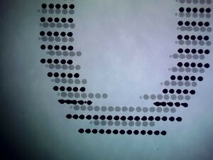

Стало интересно, а как печатают другие принтеры символы под тестом дюз.
Снимки при х50 для R2400, L800. Вот теперь и понятно, почему R2400 печатает такие бледные буквы под тестом.
