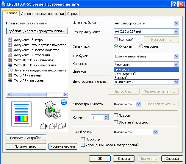

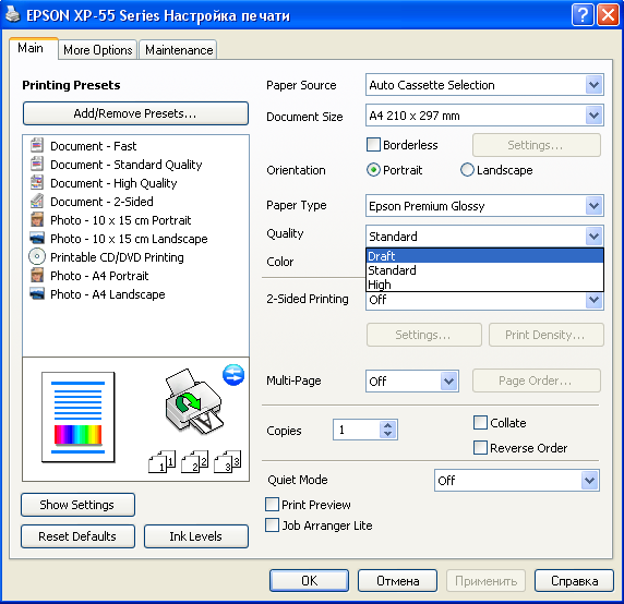

что печатать и на чем?
А включите ка английский интерфейс - что будет написано?
написано standard, high
  • Прикрепленное изображение: eng.png
  • Прикрепленное изображение: rus.png

|    Сообщение #390 Отправлено 20 августа 2015 - 14:19   MaK7
Значит просто переименовали, когда редизайн GUI панели управления драйвером делали.
