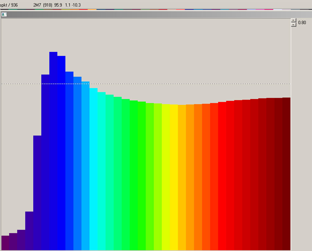

|    Сообщение #1853 Отправлено 22 марта 2016 - 21:06   nik_2
Но у нас и Германия есть.
А Германия - это страна, но никак не фотобумага и тем более именно качественная :biggrin: Например из каталога Sihl (который обнаружил после пропажи 3 года назад :rofl:) 70% - г...мно несусветное, вполне сравнимое с кетай ширпотребом аля бурдымага.
всем нравится шелковисто-матовая 260, например.
Чего там может нравиться при l =- 10 - х.з.
Прикрепленное изображение: WWM_260sm.jpg
Разве что кнопка принт и дваписят за карточку :unknw:

|    Сообщение #1854 Отправлено 23 марта 2016 - 00:08   localhost
Не знаю-не знаю. На ощупь и по цветопередаче шелковисто-матовая - просто оргазм.))
Даже если спектрофотометры не в восторге.

|    Сообщение #1856 Отправлено 23 марта 2016 - 08:24   WWM
Ну.. хотите, вышлем на пробу. Посмотрите, расскажете впечатления.
