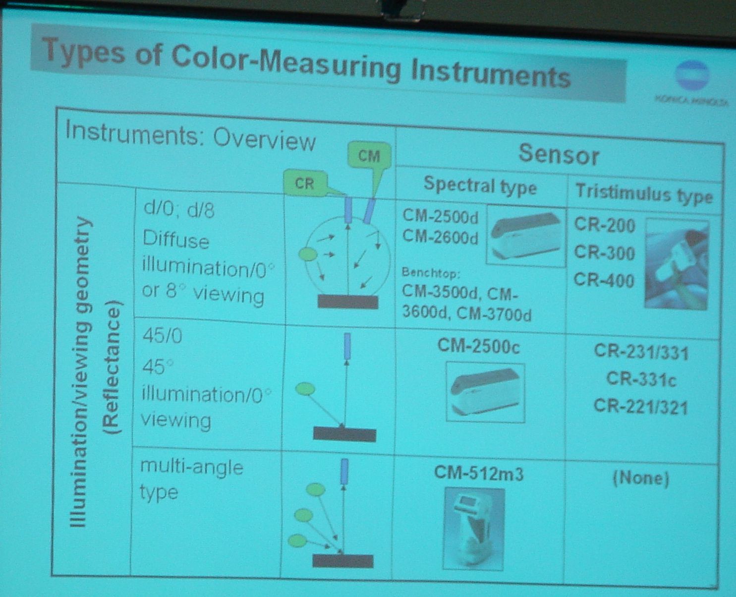

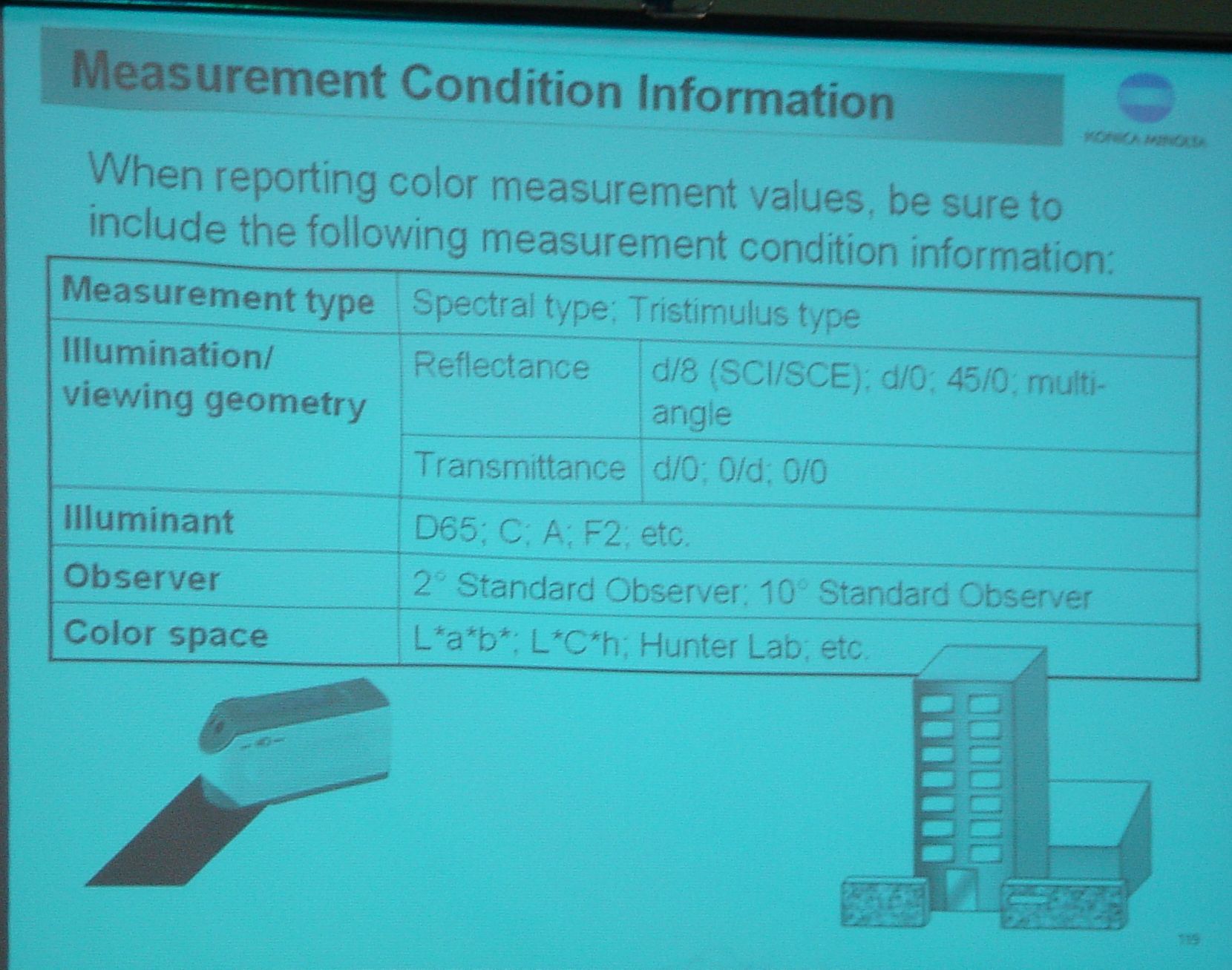

Есть специальное оборудование, именуемое спектрофотометрами, выпускаемое специально для измерения цвета при производстве любой цветной продукции. Всемирно известными на рынке являются такие приборы от Minolta (Konica Minolta).
Глазу человека при производстве чего-либо цветного доверять нельзя, так как каждый воспринимает цвет субъективно-индивидуально, то такие приборы способны измерять цвет и сопоставлять с эталонным для контроля производства. Они выпускаются разных моделей (в зависимости от специфики производства) и способны замерять цвет как в проходящем свете (замеряя спектры пропускания) и отраженном, с предоставлением данных в разных цветовых координатах (разных цветовых моделях, пространствах, как хотите называйте).
Подробнее можно почитать здесь.
В производстве цветной продукции допустима разница в Дельта Е в пределах 0,8-1,5 максимум, когда как для струйных отпечатков - до 3.
Спектрофотометры Minolta серии СМ-3600 предназначены для измерения спектральных и расчета цветовых характеристик прозрачных и отражающих материалов.. Область применения - аналитические лаборатории научно-исследовательских институтов и промышленных предприятий целлюлозно-бумажной, текстильной, лакокрасочной, химической, пищевой и других областей промышленности.
Таким образом, наш прибор СМ 3600 используется именно по назначению.
По умолчанию данные представляются при D65, что устраивало и устраивает в большинстве случаев. При желании пересчитываются автоматически в любые другие в пределах возможностей прибора. Подробнее о приборе.
Кстати, есть фильтрация ультрафиолетовой составляющей на уровне значений 400 нм и 420 нм, что позволяет измерять самосветящиеся образцы, что очень важно в случае наличия флуоресценции отбелки. Кроме того, геометрия освещения/наблюдения - диффузное/8° позволяет проводить измерения отражающих материалов как с исключением, так и без исключения зеркальной составляющей, что важно для блестящих глянцевых носителей, например. и т.д.
Чтобы сравнивать данные, полученные с помощью разных инструментов, обязательно следует указывать прибор и условия получения этих данных, иначе и возникают вот такие вот разногласия.

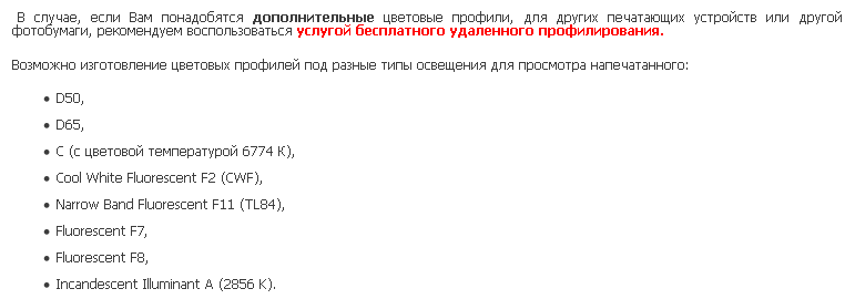

В чём смысл выкладывать именно в таким виде данные по ф-бумагам, когда ВСЕ профили от WWM строятся под D50 ?

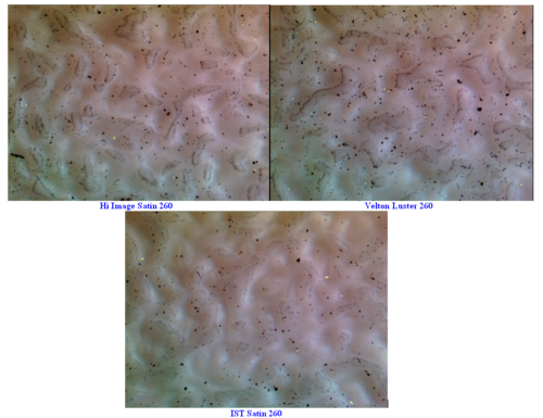

Короче говоря, продолжаем стоять на том, что это одно и то же.
Спектры одинаковые, координаты Lab тоже.
Жаль, нет сейчас возможности равномерно напылить графит на поверхность покрытия, чтобы лучше рассмотреть рельеф.
Попробовали просто "намазать", но графит не хочет цепляться к такому полимерному покрытию, слишком оно скользкое для графита.
Но, надеемся, что все-таки видно идентичность носителей.
Чистая поверхность с боковой подсветкой Hi Image satin, IST satin, Velton luster:
Изображение Изображение Изображение
И "запачканная" графитом:
А Вы не смешивайте одно с другим.
Кроме того, профили мы предоставляем по требованию для разного освещения.
