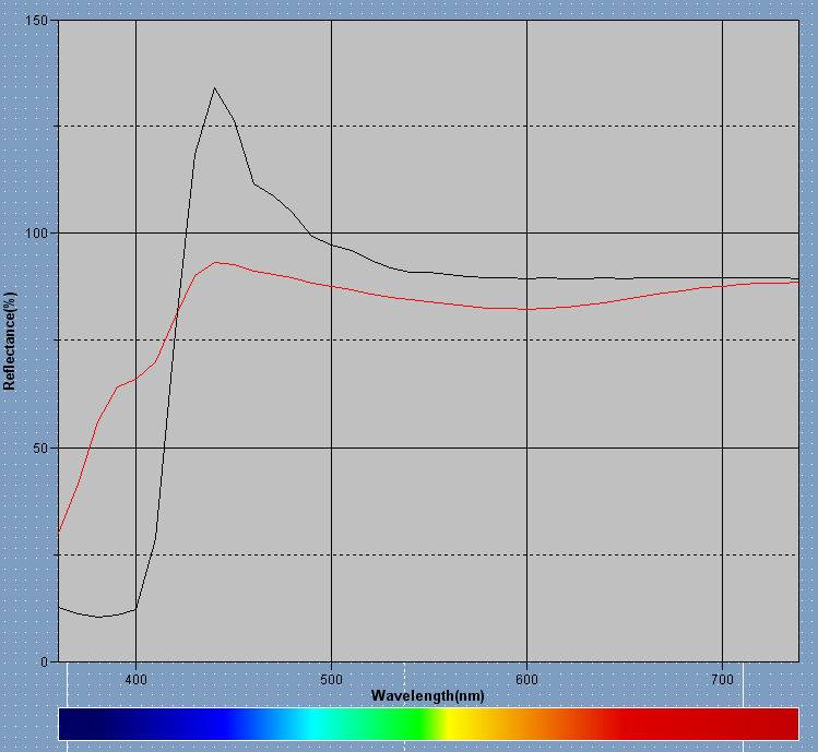

Спасибо большое - без надобности. Я имел дело со всей бумагой Mitsubishi премиум сегмента. Лет 5-6 лежит коробка суперглянца (основа + покрытие одно). Из плюсов - гарантируют качество по некоторым позициям. Где то выкладывал данные с оф. сайта. По остальным параметрам - ниже плинтуса и в качестве материалов для проф. печати никак не идёт, даже при огромном желании за уши тянуть.
на отбелку намекаете, то отбелка отбелке рознь.
В данном случае и без намёков ясно всё - говно отбелка и в немеряных кол-вах. Думается WWM и сами это понимают - ток сказать не могут, по вполне понятным причинам
Сравненме с сатином 270 от ломонда (пардон, на скорую руку) -

Вы, видимо, сравниваете не с бумагой с пометкой Bright. Не совсем адекватно.
А с другой стороны - кто сказал, что мы конкурент Ломонду в этом плане? Вы нам лишнего не приписывайте. У нас бумага - всего лишь сопутствующий товар.
С таким опытом работы на данном поприще Ломонд просто обязан быть монстром. Хотя не в каждом сегменте таковым является.

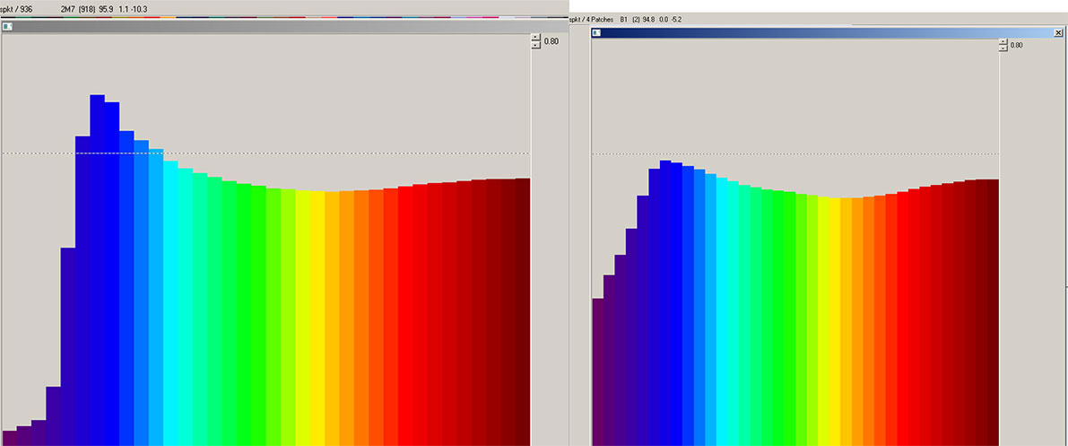

Следуя Вашей логике (строить мнение о бумаге только по количеству отбелки) и Epson Ultra Glossy 300 туда же? Вот она по сравнению с премиум глянцем 255.

Хорошенький такой пик !

Ну а каким боком тут логика? Это элементарные знания в профессии. На качество бумаги влияет не только кол-во но и качество отбелки. Исходя же из сегодняшних реалий, как раз отбелка и является ключевым параметром при определении качества фотобумаги, но само - собой не единственным..
imho

epson ultra glossy та самая улучшенная !!!
Да есть она у нас.
Что и следовало ожидать - чуть еще "подбелили" и вся любовь.
Хм.. Когда было сказано "отбелка отбелке рознь" Вы не восприняли это так.
В остальном возразить нечего.
