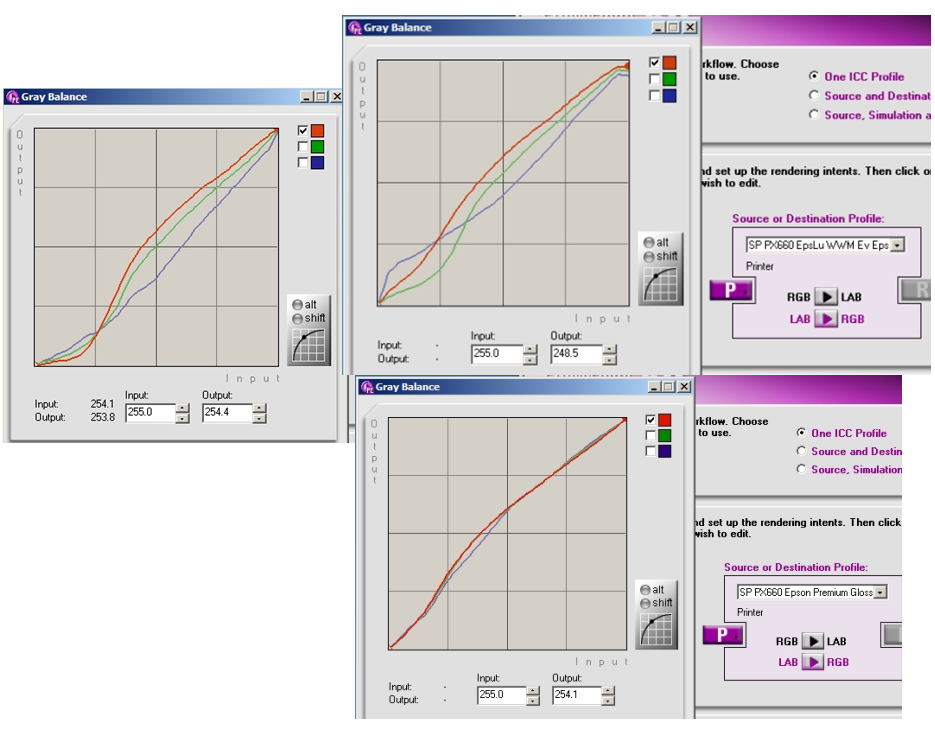

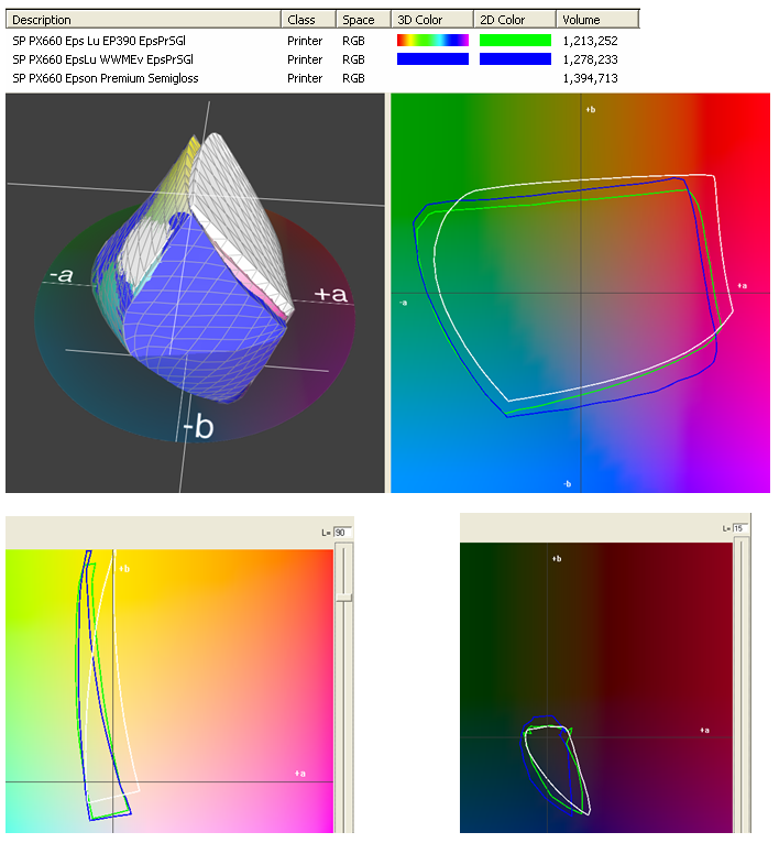

|    Сообщение #1888 Отправлено 25 марта 2016 - 11:36   WWM
Роман67,
А те профили, что Вы любезно предоставили по ревколу и эвересту... вроде как охваты не горбатые и довольно обширные, но кривули RGB - именно кривули в обоих случаях, с перехлестом, а это не есть хорошо. Завтра покажем. Или у Вас есть свои? Покажите.
По сравнению с красивенными для оригинала на РХ660 эти ...
вот такое вот выходит.
  • Прикрепленное изображение: PX660. Revcol vs Everest pigment inks gamut.png
  • Прикрепленное изображение: PX660. Revcol vs Everest pigment inks RGB curves.png
|    Сообщение #1889 Отправлено 25 марта 2016 - 12:04   combain
WWM,
WWM, а вы так и не пробовали печатать с теми профилями что я для вас сделал ?
Просто интересно то , что вышло по цветам на Р50 и everest :smile: ... К счастью замеры везде одинаковые .
И да , кстати , такие кривые ещё порой выходят когда принтер не линеаризован под чернила + бумагу .
Но линеаризация ? Epson P50 ?
:rofl:

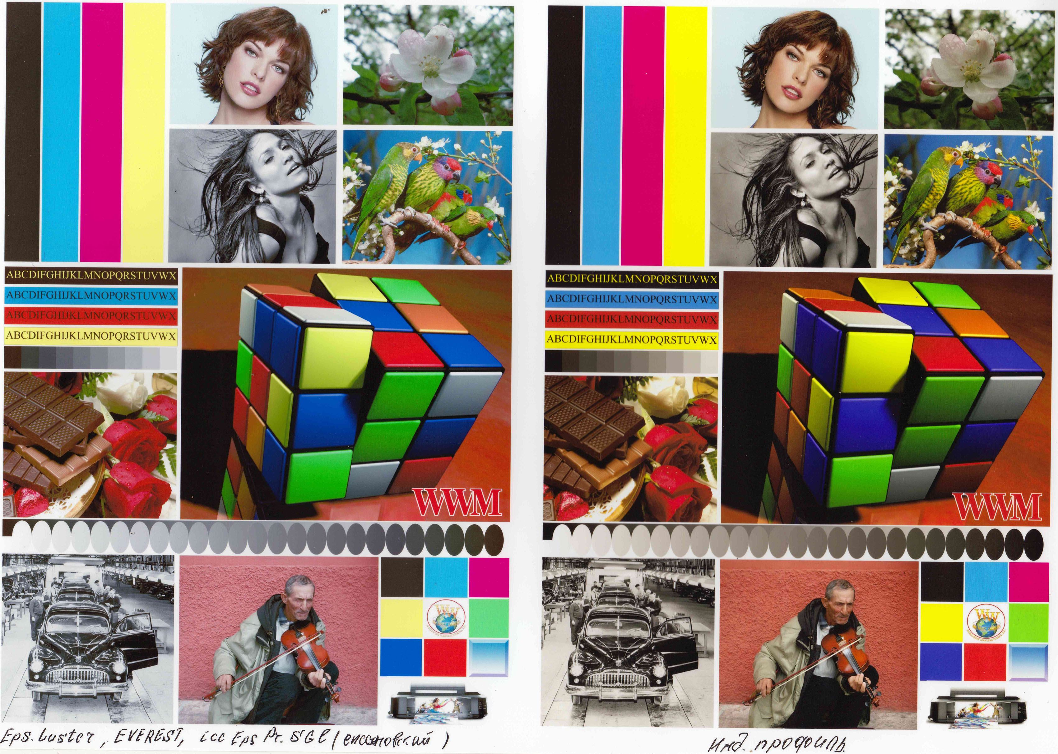

|    Сообщение #1893 Отправлено 25 марта 2016 - 13:34   Роман67
WWM, Сегодня сделал тестовый отпечаток на Эпсоновском Люстере с тем профилем , который сделал недавно для пробы . Результат более чем ! Цвета стали сочнее , насыщеннее . Профиль исправил бледность цвета . Для сравнения я напечатал на этом же листе рядом этот же тестовый отпечаток с родным "коробочным" профилем для Epson Premium Semiglossy . Завтра выложу скан отпечатка - всё сами увидите .
А вот и сам скан отпечатка . По цвету думаю , что будет всё ясно по скану . А вот по серому хуже - уходит в коричневу . Родное ПО Спайдера не справилось . Буду пробовать "танцы с бубном".
Прикрепленное изображение: img010.jpg

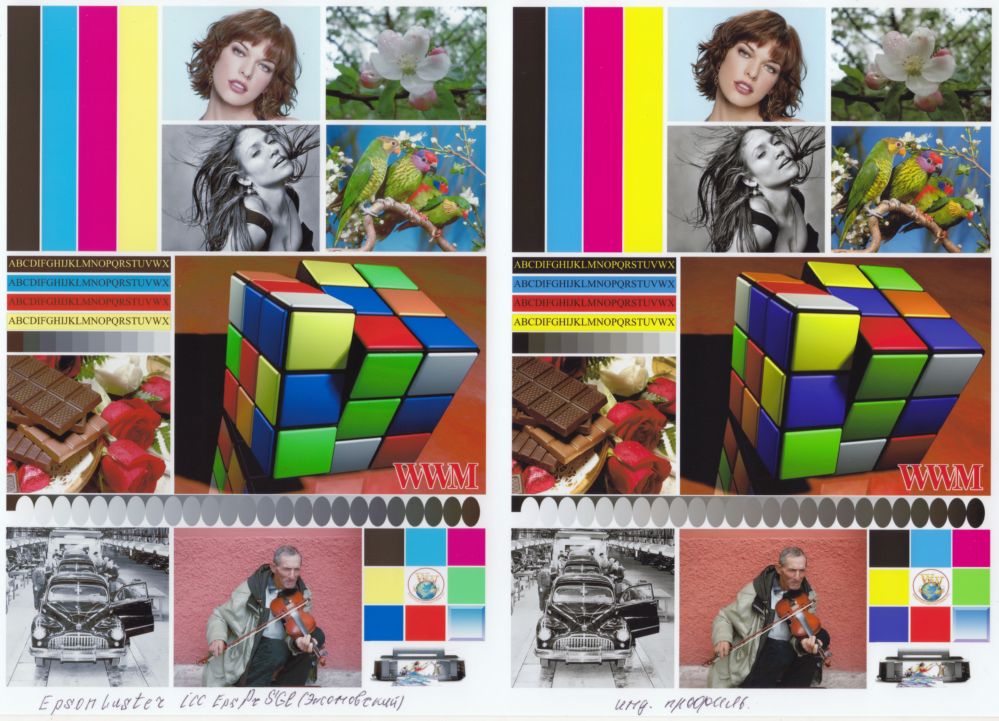

|    Сообщение #1894 Отправлено 25 марта 2016 - 14:13   Роман67
Вот же я идиот ! Забыл при построении профиля снять галку "Абсолютные серые" в дополнительных настройках . Как только её снял , всё стало нормально . Сейчас выложу новый скан .
|    Сообщение #1895 Отправлено 25 марта 2016 - 14:53   Роман67
А вот скан отпечатка с новым профилем .
Прикрепленное изображение: img011.jpg

|    Сообщение #1897 Отправлено 26 марта 2016 - 15:22   Роман67
Сегодня днём внимательно рассмотрел отпечаток , выложенный в сообщении 1895 . Условия просмотра - дневной солнечнй свет , ясная погода , комната на северной стороне ( прямые солнечные лучи не попадают ) . Левая часть отпечатка сделанная чернилами Revcol EP390 с применением профиля для бумаги Epson Premium Semiglossy (профиль для родных чернил , устанавливается при установке драйвера принтера ) . Тестовый отпечаток выглядит в этом случае весьма некомфортно - очень бледный жёлтый , неправильная передача оттенков синего и зелёного (по сравнению с оригинальным файлом ) , оттенки серого (овалы и серый клин) и черно - белые фотографии уходят в сильный холодный оттенок , который не приходит и близко к нетрально-серому даже при просмотре под лампой накаливания (все равно остаётся с холодным тоном ).
Правая часть отпечатана с использованием индивидуального профиля ( сделан с использованием штатного ПО Спайдера 4 ) . Отличия разительные - намного ярче стал жёлтый (соответствует оригиналу файла , синие и зелёные цвета на отпечатке стали соответствовать оригиналу . Оттенки серого и ч-б фото приобрели нейтральный серый ( при дневном свете ) , при рассматривании под лампой накаливания оттенки серого и ч-б фото дают незначительный тёплый оттенок ( Кому то он может понравиться даже больше , чем нейтрально - серый . По аналогии с бумагами для оптической печати , которые при обработке в стандартном проявителе имели нейтральный , холодный или тёплый чёрный .)
|    Сообщение #1898 Отправлено 26 марта 2016 - 17:59   MaK7
То ли я хреново смотрю, то ли монитор не тот (обычный Full HD за 250 баксов по ценам на начало 2012 года), но серый получается тепловатым, а не тем, как на старых советских "серебряных" фото годов так 70-80 прошлого века.
|    Сообщение #1899 Отправлено 26 марта 2016 - 18:07   Роман67
MaK7, Тут ещё скорее вина сканера РХ660 , не очень то он дружит с пигментом . И как не старайся , серый правильно не хочет передавать . Уводит либо в теплоту , либо в холод :unknw:
