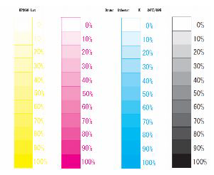

Мы тестировали тонеры. Например, для Samsung CLP-320N цветопередачу, степень глянца и дефектность печати можно было определить по стандартному тесту принтера (приложение 1), но для определения и сравнения светостойкости приходилось печатать другой тест (приложение 2).
  • Прикрепленное изображение: Toner color.png
  • Прикрепленное изображение: Toner lightfastness.png

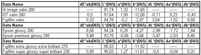

А Вы часом не в курсе - IST, Velton, Hi Image...- это все торговые марки одной компании?
Что-то подозрительно бумага у них одинаковая. :diablo:

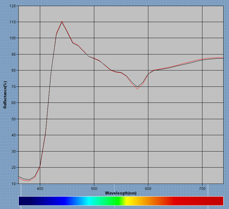

Вот гляньте, насколько совпадают спектры отражения света и данные Lab у IST satin 260, Hi Image satin 260.
Data Name L*(D65) a*(D65) b*(D65)
Hi Image satin 260 - 91,74 1,32 -11,65
IST satin 260 - 91,64 1,55 -12,08
dE всего 0,5 между ними.

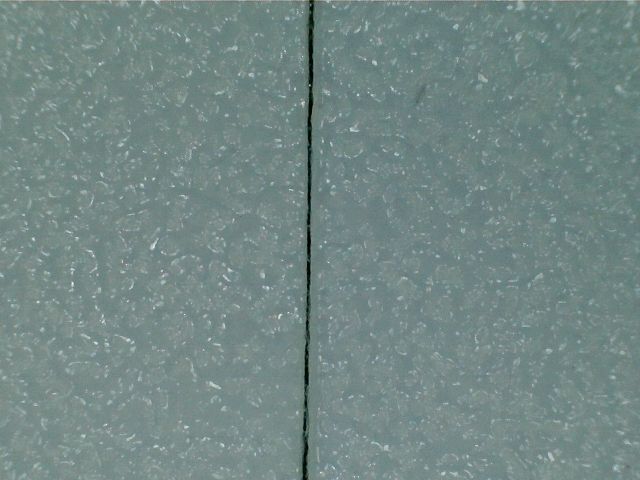

Визуально с лицевой и оборотной стороны все абсолютно одинаково. Если расположить рядом, то не различишь где какая бумага, при увеличении тоже.
  • Прикрепленное изображение: IST satin & Hi Image satin spectra.png
  • Прикрепленное изображение: IST satin 260 & Hi Image satin 260 texture.jpg

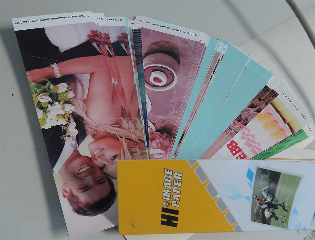

Velton и Hi Image тот же эконом сегмент, но получше в общей куче чем и IST и от Ревкол.
Прикрепленное изображение: Hi_Image.jpg Прикрепленное изображение: Hi_Image_Satin_260.jpg - сатин 260.

Насчет "супер глянцевой супер блиллиантовой" и "экстра гляцевой экстра бриллиантовой" (это ж надо было такие названия придумать! :biggrin: ) можно предположить, судя по данным, что покрытие производитель брал из одного ведра, но на одну бумажку положил более толстым слоем - вот и вся разница. Между супер глянцем и экстра глянцем как вид финишной обработки поверхности пока особой разницы не видно.
  • Прикрепленное изображение: Fujifilm papers etc.png

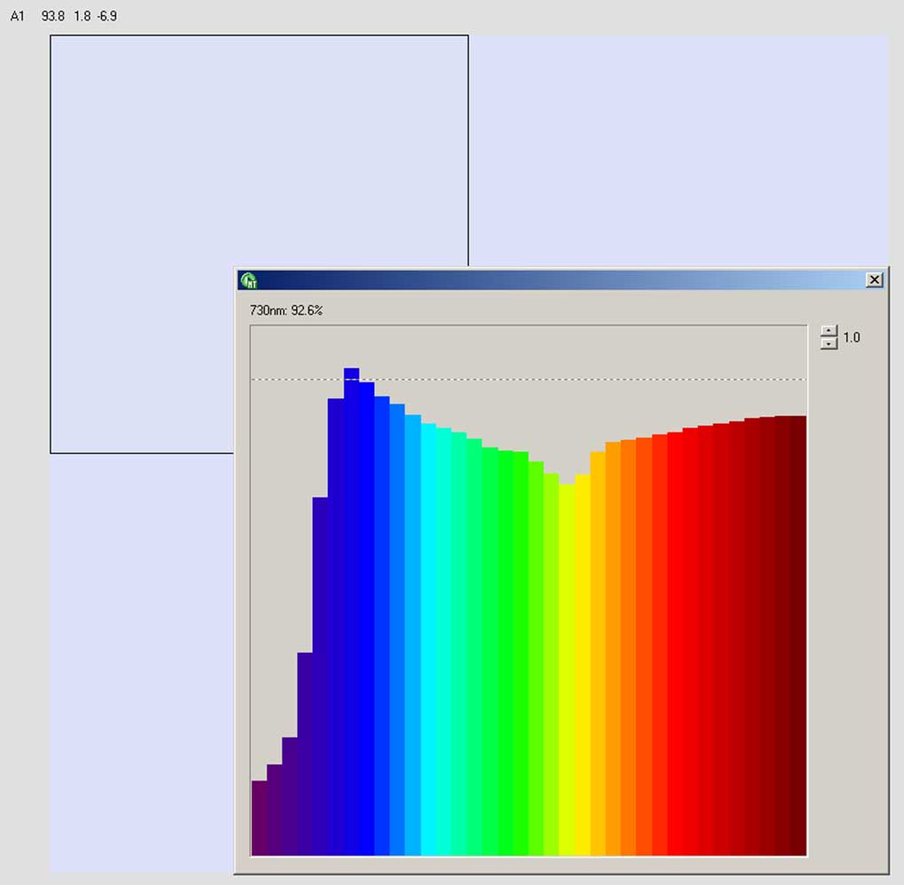

93,8 1,8 - 7 в Lab
|    Сообщение #1815 Отправлено 21 марта 2016 - 13:25   WWM
Данные представлены включая УФ диапазон при осветителях D65, угол наблюдателя 10 град.
Спектрофотометр Minolta CM 3600d

93,8 1,8 - 7 в Lab
Это про какую бумагу !
|    Сообщение #1817 Отправлено 21 марта 2016 - 14:17   combain
WWM, а по нашим образцам что есть интересного ?
|    Сообщение #1818 Отправлено 21 марта 2016 - 14:23   WWM
про какую бумагу !
Может быть и про ту же самую Hi Image, только без учета флуоресценции отбелки и при D50.
Да вроде HI IMAGE обратной стороно чуть отличается от IST , и вроде как при такой же плотности потоньше , чем IST .
|    Сообщение #1820 Отправлено 21 марта 2016 - 14:59   WWM
Возможно, хотите видеть разницу, или реально видите?
Замеры проводились сегодня. Ваш образец 10х15 и с предыдущей Вашей же посылки сатин IST A4 абсолютно не различимы, ни глазу, ни прибору. Ну, не может спектр отражения настолько совпадать для разных покрытий.
Хотя.. Покрытие ведь делается на одном заводе, а наносится на другом. Может 2 производителя бумаги купили одно и то же покрытие? :biggrin: Надо было еще и оборотную сторону замерить прибором. Глазами не видно разницы в цвете. Толщиной тоже не отличаются в руках. Можно, конечно, опять же прибором замерить толщину, но ... оно нам с Вами надо?
