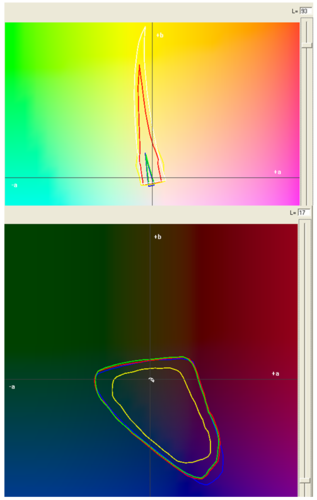

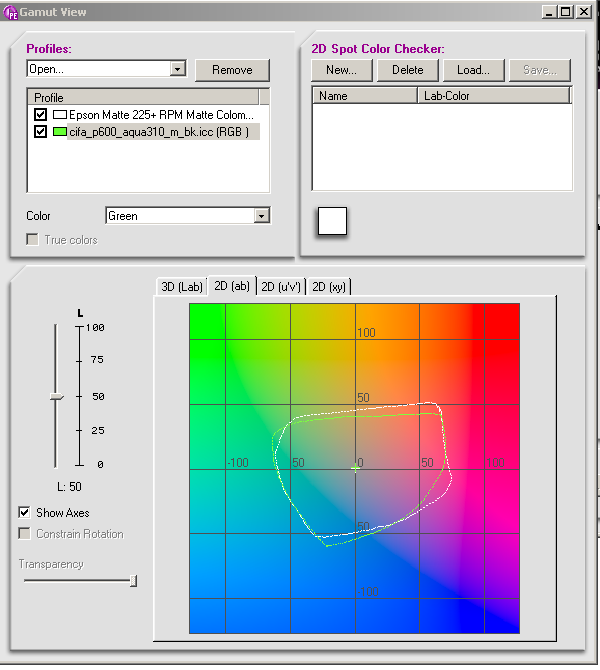

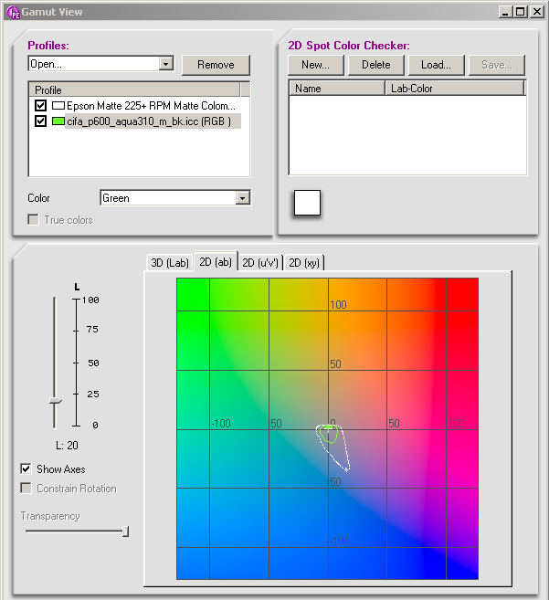

А теперь по честному , покажите пожалуйста охват L800 и Р600 на матовых бумагах в обеих случаях .
Вот выкладываю сравнение профилей для матовых бумаг Canson и Epson 190гр. Для Эпсон мой профиль(L800+L800ink+оригинальная бумага) для Canson взятый с сайта производителя.
Прикрепленное изображение: 2015-10-22 11-26-50 Gamut View.png Прикрепленное изображение: 2015-10-22 11-26-11 Gamut View.png

lap70, теперь видите как всё хорошо ?))
Хорошо ли, связка Р600(на оригинальных пигметных чернилах)+ дорогущий Canson проигрывает по крупному в тёмных тонах связке бытового принтера и средненькой бумаге.
|    Сообщение #1152 Отправлено 22 октября 2015 - 10:02   WWM
Может быть, оправданием служит то, что то носитель файн арт и он для художественной печати (типа репродукции и т.д.), и сравнивать с носителями для фотопечати не надо?
Да и не вся информация о качестве печати заключается именно в охвате - повторял все время nik_1. Правда, дальше мысль развивать пожадничал.
Понимаете, если бы я сам не занимался бы репродукционной печатью и фотографированием, я бы подумал что это может быть объяснением, но имея дело именно с печатью репродукций картин и имея возможность сравнивать отпечаток с оригиналом, скажу что это не допустимое объяснение. По вашему получается что печать картин менее требовательный процесс к получаемому результату? А по мне так наоборот, художник такие цвета может нарисовать что в природе таких не встретишь, а тоновые переходы настолько тонки бывают что приходится по несколько раз печатать внося изменения и это по большей части относится именно к тёмным тонам.

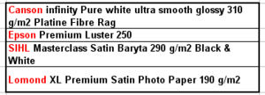

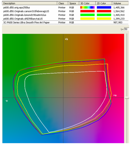

Так вот взяли мы вот такие носители, эпсоновский люстер для стравнения качества печати и охвата. Ну и до кучи, для сравнения охвата только - любимый носитель Combain :biggrin: из матовых файнартов.
Изображение Изображение
Сканированы все отпечатки при 1200 dpi как TIFF, далее фотошопом ужимались до джпега в наилучшем качестве. Все равно 40-50 Мб занимает каждый. Все скопом сканы одним архивом здесь, отдельно скан на Canson здесь.
Красотища, обсуждать нечего.
Единственное что - на SIHL, Canson чуть теплее тон, чем на Epson, Lomond. Но одинаково хорошо видны складки на черном платье. Т.е. в глубоких тенях все хорошо.
