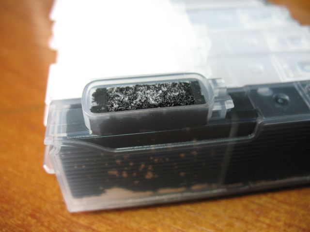

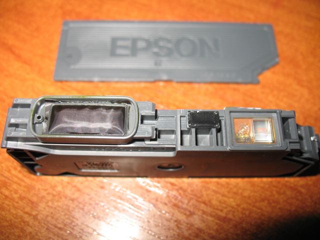

А об 2-вух камерных ПЗК что-то слышал ?
какие могут быть проблемы?
| Сообщение #1199 Отправлено 23 октября 2015 - 11:18
| Сообщение #1200 Отправлено 23 октября 2015 - 11:31
WWM,
Ой ... Это только вечером .
WWM, но там скажу так - там есть основной отсек для чернил который занимает 75% всего места . От него идет канал во второй отсек с фильтром и выходом к клапану который занимает 20% всего места .
И эти ПЗК надо прокачивать перед стартом .
Можете показать в картинках, что Вы имеете в виду? Для наглядности.
