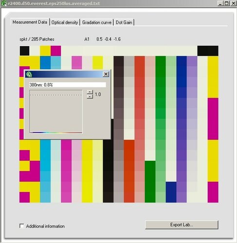

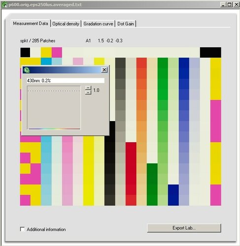

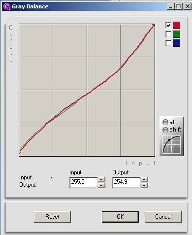

Короче говоря, выше уже выкладывали, повторим картинку Grey Balance для SC P600_Originals on Epson Luster 250.
Вроде как все путем.

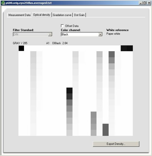

Теперь глянем координаты Lab и спектр черной плашки. Для сравнения даем на той же бумаге R2400/Everest (сразу видно who is who :biggrin:). Спектр обычно для черного пигмента практически ровный (без холмов), что показывает отсутствие посторонних оттенков.
Изображение Изображение
И вот ву-а-ля максимальная оптическая плотность - 2,84 из обещанных 2,85 (или 2,86?). Для универсального Everest на R2400 имеем 2,16.

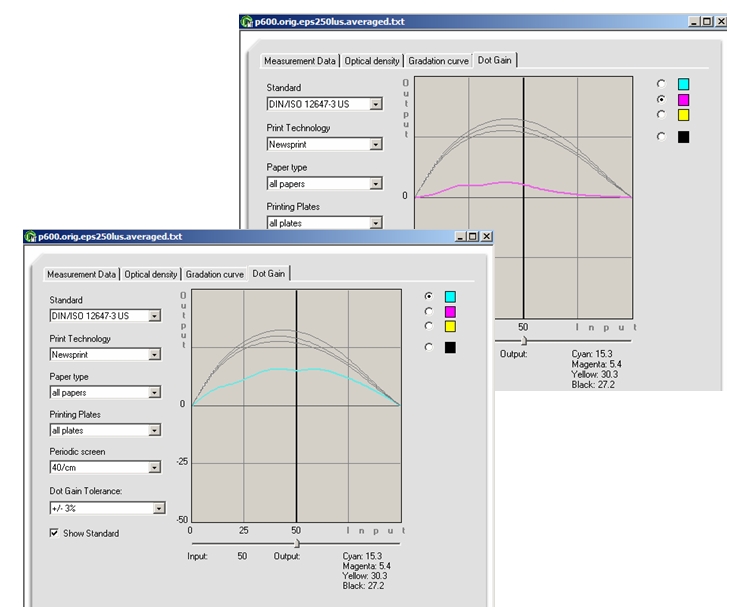

Ну и собственно вопрос:
а почему такие несимпатичные кривые поканальной линеаризации?
  • Прикрепленное изображение: Поканально С и М. P600_Epson.jpg

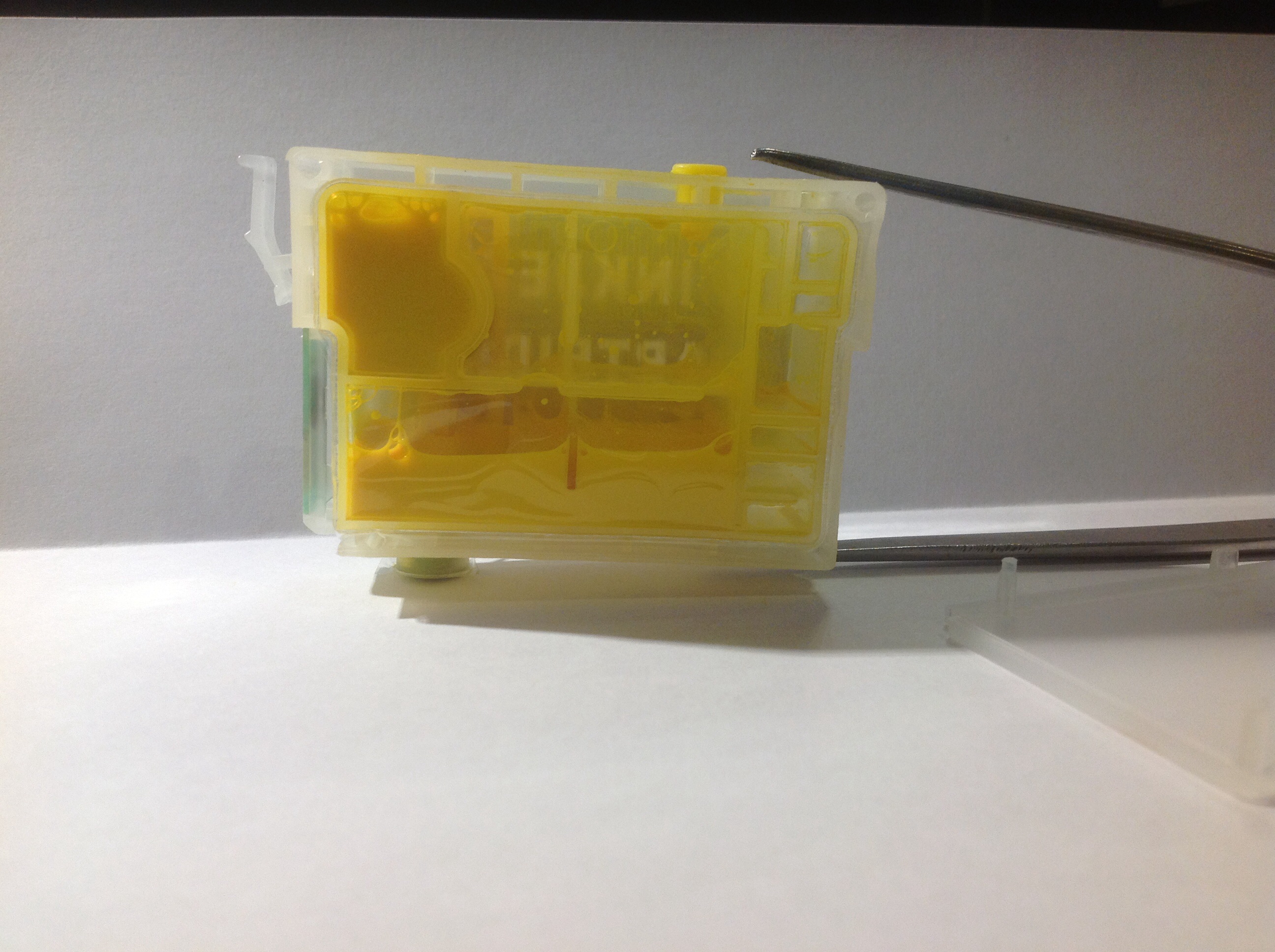

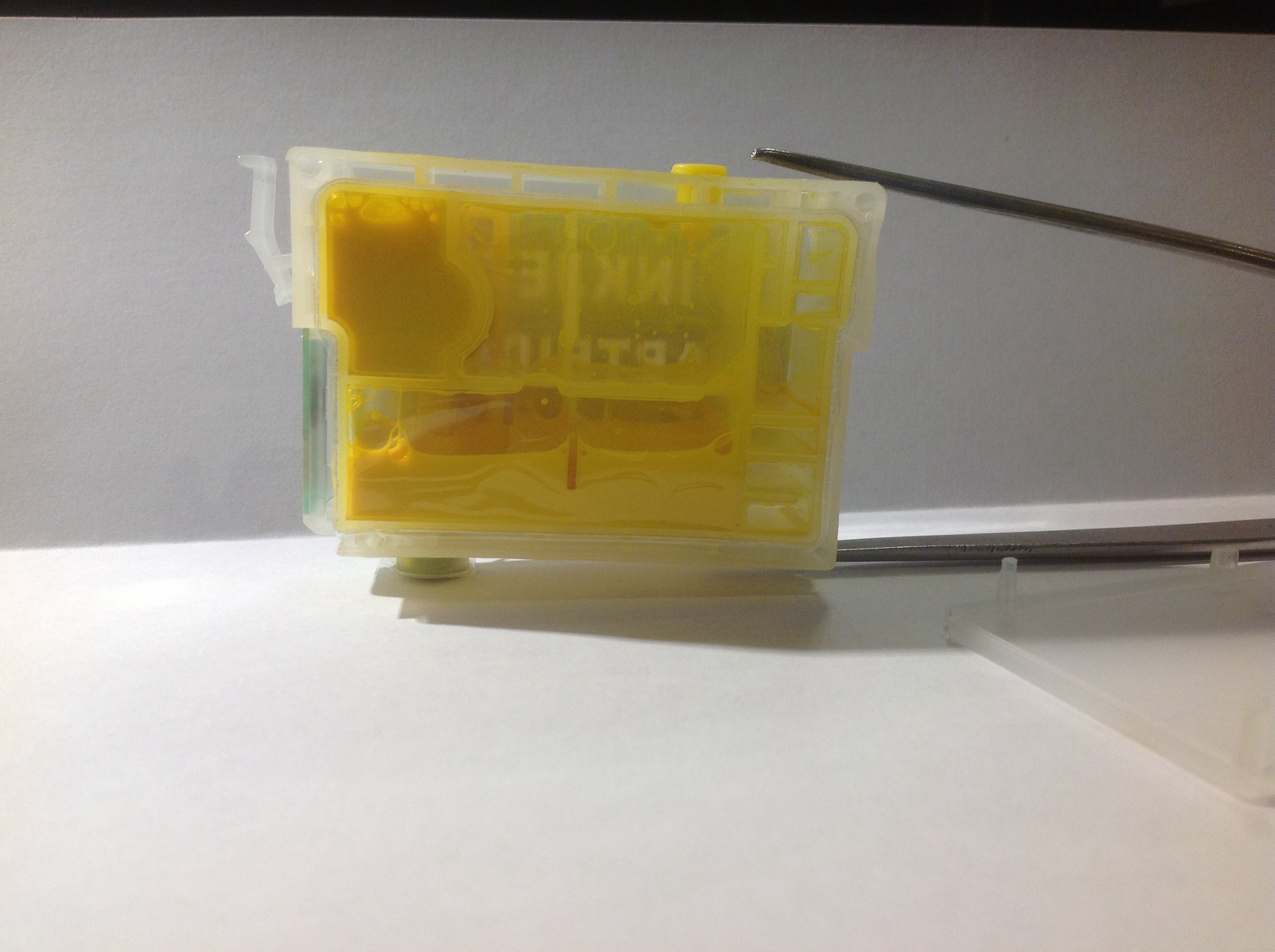

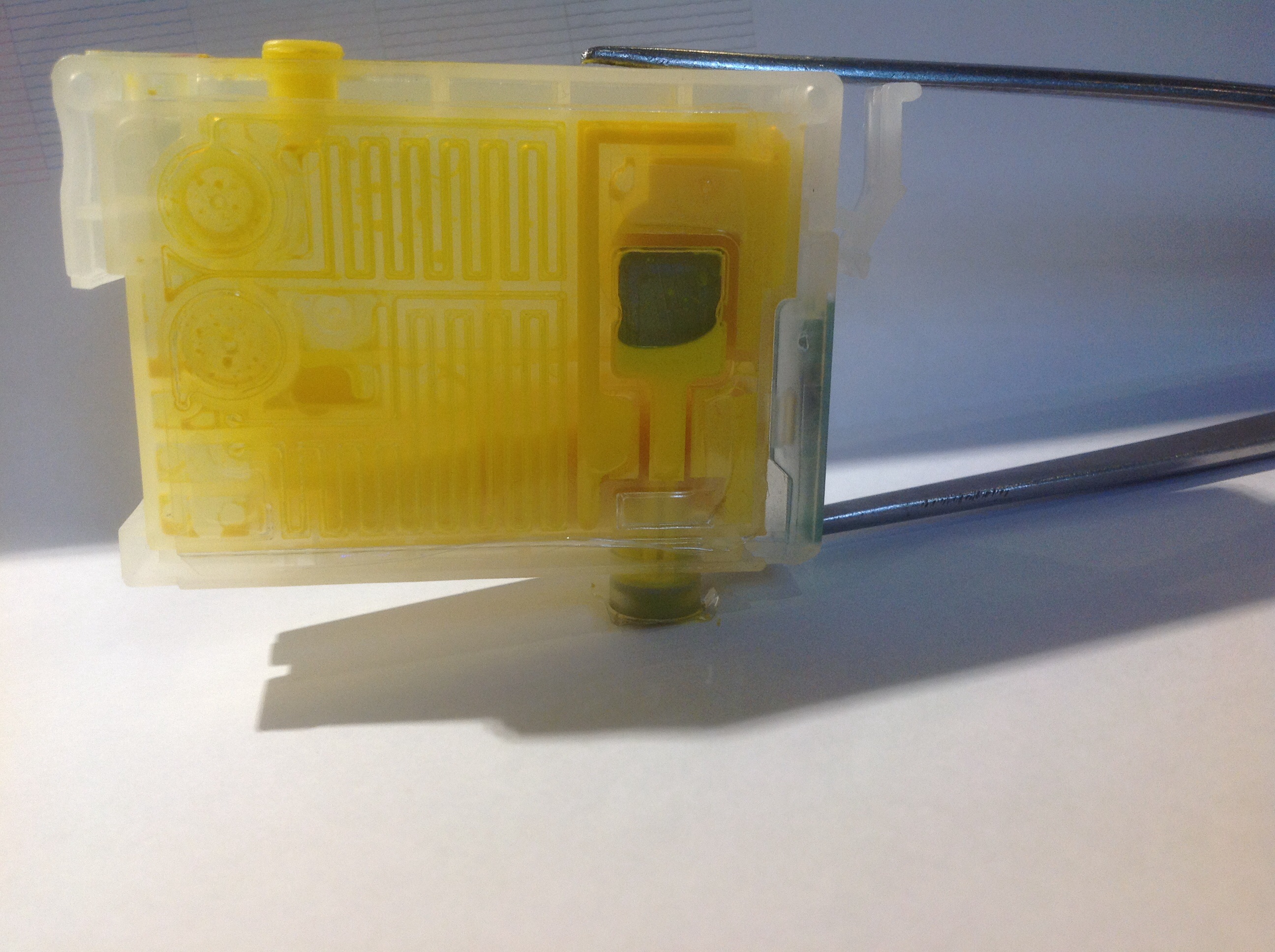

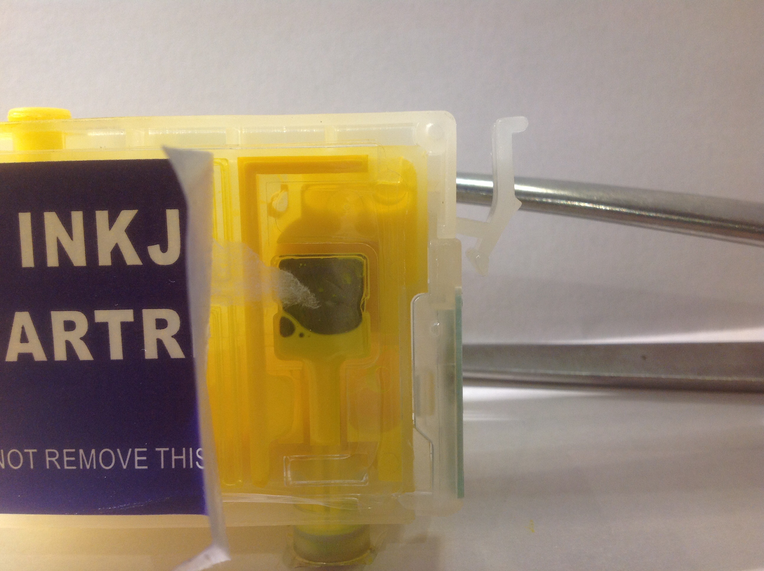

Показываю .
Одна сторона .
Сторона с каналом подачи чернил из основной камеры во вторую и фильтром - сеточкой .
А почему Вы считаете, что однокамерные не пойдут?
Поидут , можно вообще трубки на штуцеры и всё будет ОК!
Есть 2 вида - тонкие (типа половинки) и толстые. :biggrin:
Тонкие ( простые ) 2-вух камерные тоже бывают .
На R2000 как пример .
Просто эти 2-вух камерные ПЗК тоже надо прокачивать шприцем через выходное отверстие перед первым запуском .
Зато потом риск завоздушить ПГ очень мал из-за доп отсека с чернилами :biggrin:
А как они на R3000 выглядят ?
Видели ?
Эта ТС в CMYK. Печать через драйвер. О каких выводах в принципе речь может идти?
Epson заявляет о получении отпечатка с подобной плотностью. Продемонстрирован замер плашки. Как говорится - "почувствуй разницу" (с)
А где нашли вообще поканальную то в драйвере? :biggrin:
В наклеечку снять на посмотреть без нее? А то как-то уж больно похоже на то, что в руках имеется.

Эта ТС в CMYK.
Ой, сорри. Сенкс.
Всего лишь процитировали Ваши слова и сопроводили своей картинкой. Надеялись, что напишите больше букв в ответ. :biggrin:

WWM, ник2 печатает в cmyk через wingp, там есть возможность линеаризации.
Ой , кажется у вас проблемы .

WWM, вот сторона без наклейки .
|    Сообщение #1214 Отправлено 24 октября 2015 - 14:46   WWM
тю, один в один.
И какие ж они двухкамерные? Не видать. Смотрели, смотрели, не увидели. А ломать полностью жалко пока.
А тогда эти 7 мл чернил просто так в воздухе в левом верхнем углу завилисли ?
Снять пластиковую боковушку справа от чипа такая большая проблема ?
Какие проблемы?
Узнайте когда эти 7 мл воздуха попадут в тракт подачи чернил принтера и вам придется сделать как минимум 15 прочисток что бы выгнать его из системы , а потом ещё 20 прежде чем поимете то , что в тракте пена из-за того , что вы не прокачали ПЗК и не выгнали из них воздух перед запуском !!!!! :spiteful:
Впрочем всего этого можно избежать если вы покажите фото самих ПЗК .
Тогда я смогу сказать как лучше поступить дальше с ними и что делать .
Сбережение свои нервы и памперс принтера .
|    Сообщение #1216 Отправлено 24 октября 2015 - 17:55   WWM
Ах это Вы имеете в виду. Естественно, что именно это и самое главное, за чем нужен глаз да глаз. :spiteful:
|    Сообщение #1217 Отправлено 24 октября 2015 - 18:09   combain
WWM, вот по этому надо сначала прокачать эти ПЗК что бы камера #2 была на 100% заполнена чернилами .
