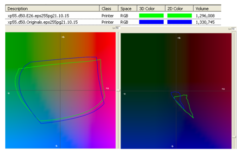

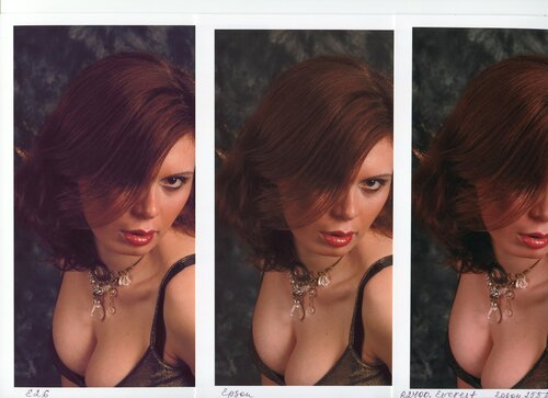

Тем временем, базируясь на тестировании комбинаций оригинальных чернил, мы использовали идентичность СМУК для картриджей №№ 24 и 26 как исходную информацию при разработке чернил для серии ХР Фото, а именно - использовали готовое решение Е26 чернила + дополнили их лайтами Е26. Все работает, все хорошо.
Камнем преткновения оказался портрет модели.
И все потому, что достали папку с отпечатками оригиналами на принтере ХР-55. Все отпечатки были в файлах, в темном месте.
Так вот профилированные отпечатки на Премиум глянце 255 обрели зеленоватый оттенок. ДЕ ЖА ВЮ! Такая же зелень вылазит на профилированных отпечатках L800/Originals/Eps255pg.
Итого: Изначально правильный цвет и быструю стабилизацию дает пигмент Everest на R2400 (позже еще и на Р600 напечатаем, когда перейдем обратно на фоточерный). Индикаторы "правильности по цвету" - цвет волос и фона.
Отпечатки 2-месячной давности оригиналом на ХР-55 без доступа воздуха и света: серый обрел зеленоватый оттенок.
Отпечатки чернилами Е26: на стабилизацию мишени выделили сутки, может маловато, пока не ясно. Тем не менее, отпечаток с правильным серым, фон и волосы темнее.
Попытки это все точно отсканировать пока не увенчались успехом. Надо смотреть глазами!
Так может быть доступ воздуха нужно было оставить ?
А как же хранение в альбоме?
Отпечатки были заведомо хорошо стабилизированы, высушены и т.д. Т.е. без папки валялись долго, пока все их рассматривали со всех сторон. Минимум месяц.
Потом мы решили "навести шмон", сортировали по папкам отпечатки, каждый в файлике. Имитация хранения отпечатков в альбоме. Разве нет?

Интересно еще то, что зеленоватость появилась больше на профилированных отпечатках, чем на отпечатанных напрямую с родными профилями.
Ерунда какая-то.
|    Сообщение #1112 Отправлено 21 октября 2015 - 13:58   BadWolf
может фишка в том, что чернила долго стабилизируются на "фабриках печати" специально ?(это как очень смелое предположение), что для дома нормально, при заказе удаленно профиля - пока по почте доедет, как раз стабилизация окончиться. ну и после печати смотреть сразу тоже нельзя значить.

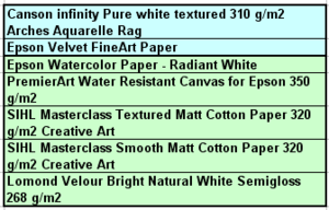

Сегодня продолжаем любоваться красотой печати на Р600 в режиме с матовым черным).
В ход пошли некоторые профессиональные носители одного класса. Прилагаем список.

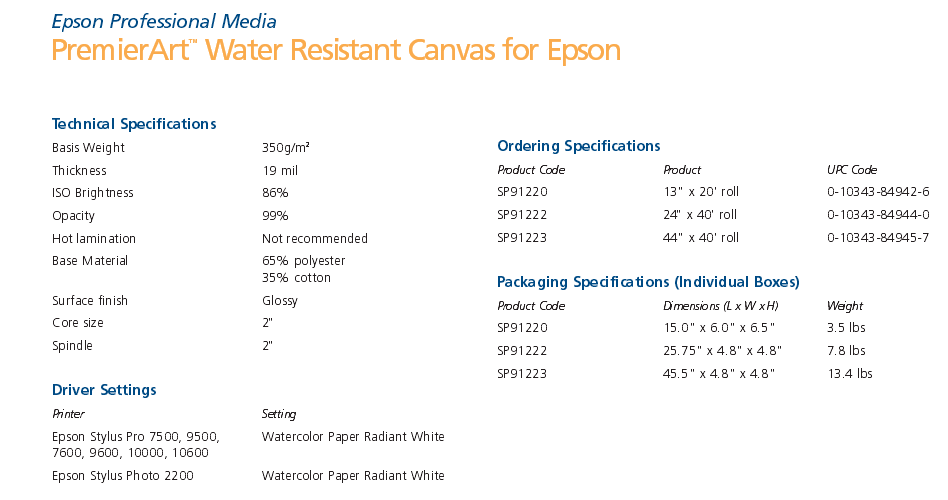

Поскольку Epson рекомендует для своего водостойкого холста применять настройку печати "Watercolor Radiant White", то и его отнесли в данную группу. Для некоторых носителей производитель оперативно уже предложил профили. Например, Canson, но скачанный файл Monaco GamutWorks почему-то не видит.
Да и вообще, некоторых носителей по пару листиков всего имеется.
Поэтому, чтобы поставить все носители в одинаковые условия, индивидуальные профили не применялись, а только рекомендации по бумаге. В таблице выделены голубым - настройка вельвет, зеленым - watercolor.
Скан отпечатка на водостойком холсте Эпсон и оригинал репродукции:
Изображение Изображение
Все отпечатки одинаково прекрасны. Выделяются 2 из них: холст не совсем матовый, поэтому имеется некоторый глянец (требующий финишной доработки, конечно), и Lomond имеет полуматовое покрытие, что в данном случае только портит пейзаж - делает картину не такой объемной, поэтому менее привлекательной.

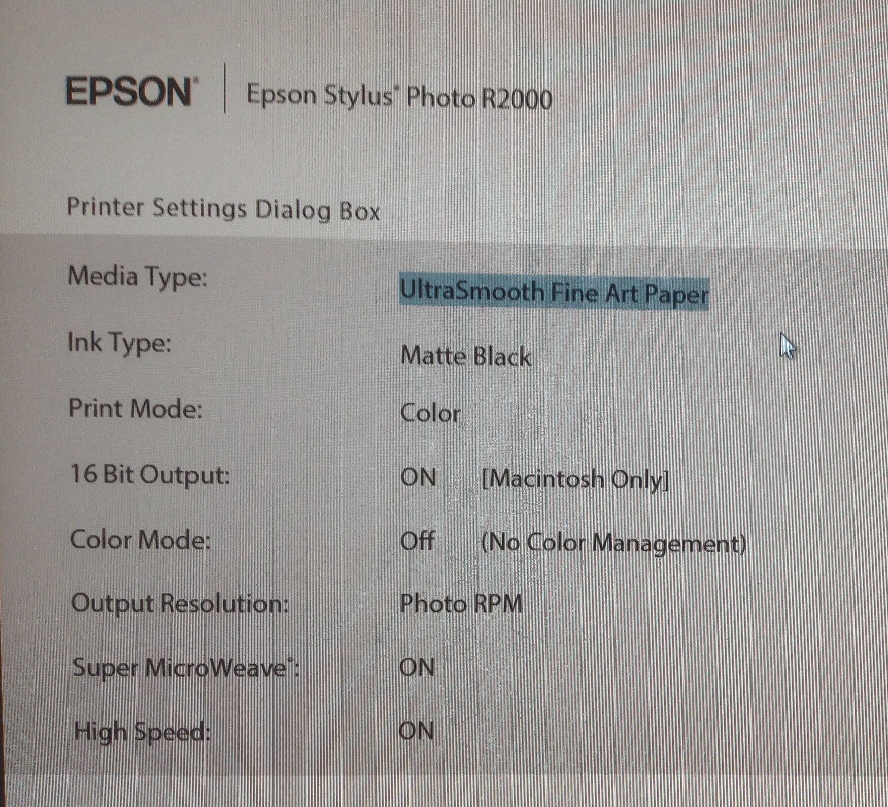

|    Сообщение #1117 Отправлено 21 октября 2015 - 15:57   combain
WWM,
Что за бредни и откуда вы их взяли ?!
Смотрите .

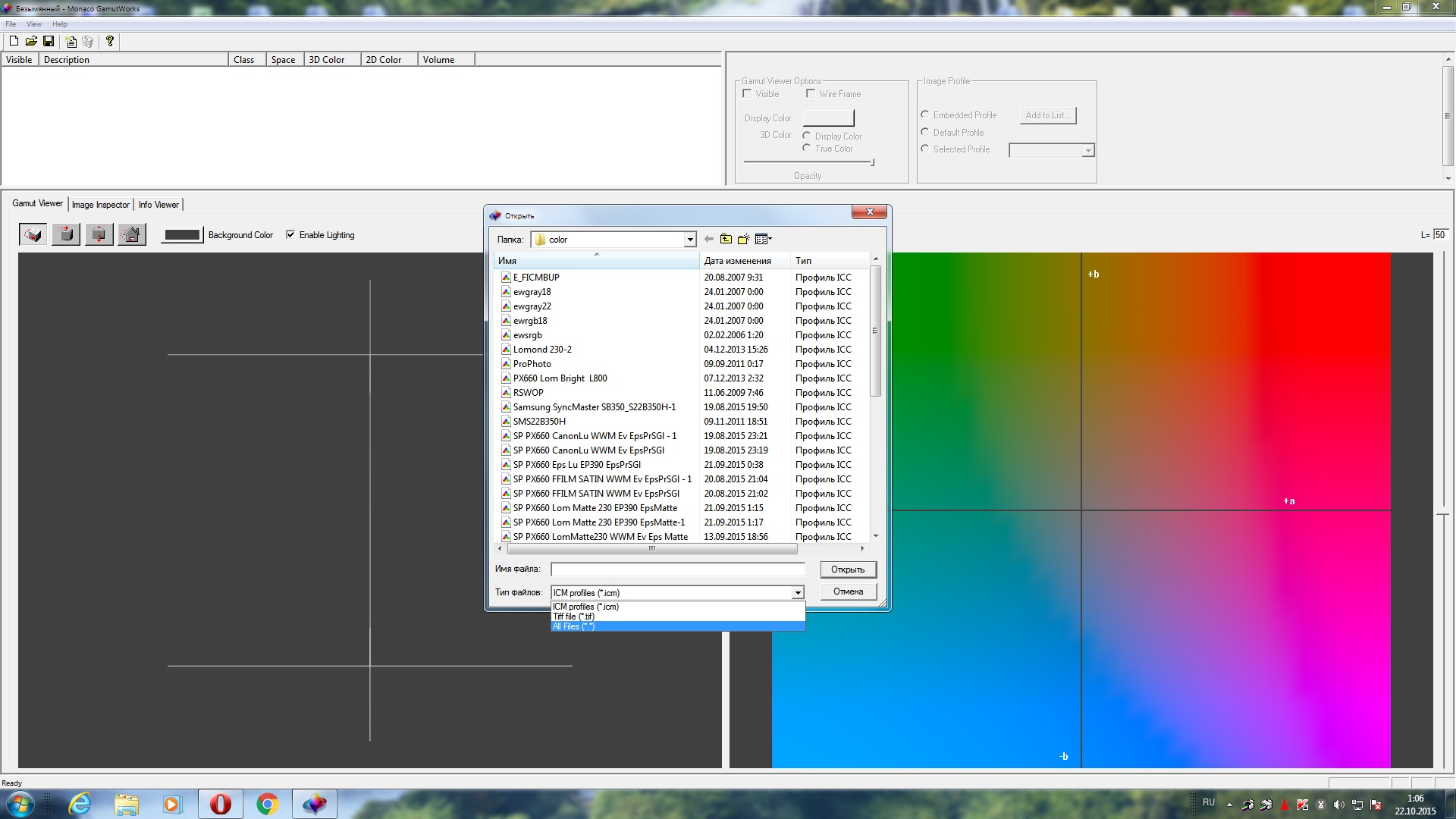

Попробуйте при выборе этого профиля в оне выбора типа файла поставить " все файлы " .
Вот так .Прикрепленное изображение: Безымянный.jpg
|    Сообщение #1119 Отправлено 21 октября 2015 - 17:13   lap70
Какое именно расширение имеет файл icm или icc, выберите в выподающем списке значение "все файлы" тогда увидит или поменяйте расширение у файла.

combain,
Сам такой! :rolleyes:
А что Вы свои настройки показываете? Свойства носителя надо читать!
Смотрите сюда http://www.epson.ca/...FS%20c17097.pdf
Всегда так делаем. В этот раз увы.

lap70,
Вроде .icc
Гляньте по ссылке. Не исключено, что мы где-то допустили ошибку. Не успели разобраться, разбежались по домам. Завтра тяжелый день, большой экспортный заказ.
