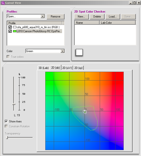

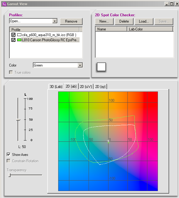

|    Сообщение #1129 Отправлено 21 октября 2015 - 21:56   lap70
Вроде .icc
Гляньте по ссылке. Не исключено, что мы где-то допустили ошибку. Не успели разобраться, разбежались по домам.
Профиль icc, странное дело сначало по ошибке скачал профиль для принтера 1400 и он открылся в Monaco(пришлось поменять расширение на icm) но затем скачал профиль для Р600 и вот его он видит (если включить "все файлы") но открывать отказывается. Открыл этот профиль в Prof.Mak. результат разочеровал, сильно причём. Для сравнения (не равнозначного конечно) привожу в пару мой профиль для Canson
Прикрепленное изображение: 2015-10-21 23-47-16 Gamut View.png Прикрепленное изображение: 2015-10-21 23-48-16 Gamut View.png
|    Сообщение #1130 Отправлено 21 октября 2015 - 23:23   combain
lap70,
lap70, включите голову и посмотрите то , что сравнивайте .
Матовую бумагу с глянцевой .
Откуда на матовой бумаге охват как на глянцевой ?

|    Сообщение #1131 Отправлено 22 октября 2015 - 06:53   lap70
Ты друг давай полегче на поворотах, сам глаза пошире открой и внимательней прочти, что в скобочках я написал? А теперь давай извиняйся.
|    Сообщение #1132 Отправлено 22 октября 2015 - 07:17   combain
lap70,
Вы написали :
То есть вас разочаровал охват гамута профайла от Р600 для матового Canson . Мол , он такой маленький итд... И вы в ответ привели пример охвата гамута от L800 для ГЛЯНЦЕВОЙ бумаги Canson , мол глядите какой большой , а у Р600 такой маленький .
Но при это забыли ( или специально умолчали ) то , что на матовой бумаге охват намного меньше чем на глянцевой .
А теперь по честному , покажите пожалуйста охват L800 и Р600 на матовых бумагах в обеих случаях .
Простите что я вас задолбал мистер lap70 . Но это взаимно .
|    Сообщение #1133 Отправлено 22 октября 2015 - 07:26   lap70
combain, Если вам не доступно понять контекст и подтекст написанного в скобочках
то общение с вами представляется черезвечайно сложным делом. В этих двух словах и есть информация про разницу между матовой и глянцевой бумагами (для посвящённых конечно).
