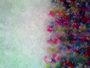

|    Сообщение #1085 Отправлено 20 октября 2015 - 09:12   lap70
В таком случай прошу скриншот этой области обведенный в кружочек где вы видете полосы .
Вот пожалуйста, немного осветлил что бы Вам и всем было лучше видно. Но я полосы заметил и без осветления, может с мониторами вашими что то не то? https://yadi.sk/i/X28WEBwnjreiW
ССылка на jpeg раскрывающаяся в браузере. https://yadi.sk/i/y0QHhIrojrexa
|    Сообщение #1086 Отправлено 20 октября 2015 - 10:48   combain
lap70, так это не полосы от ПГ принтера .
Это дефект сканирования такие .
Пеяать по листу шла в книжной орентаций ( 13х18 как обычно ) .
И заметных полос на отпечатке - нет .
Все претензий к сканеру .

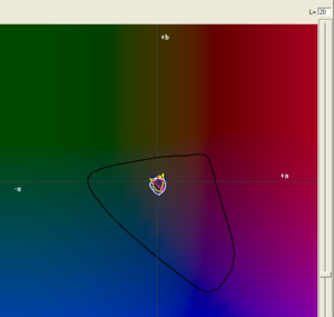

Вы лучше скажите "как печатник печатнику" - Вы печатаете только на микропорке или файн арте тоже?

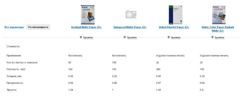

Вот мы перешли на Р600 на матовые носители и закопались в носителях А3+.

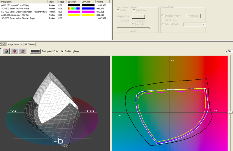

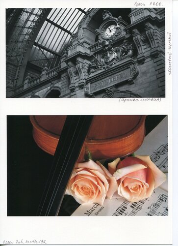

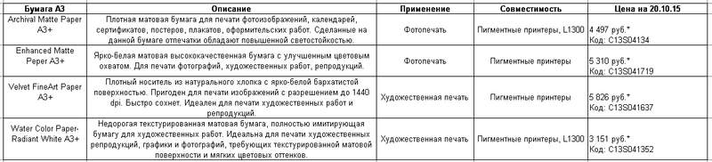

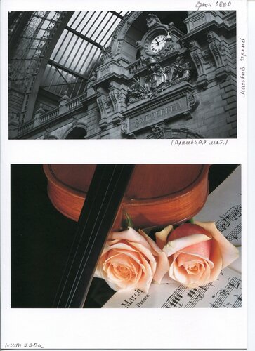

Список и свойства некоторых носителей с матовым покрытием.

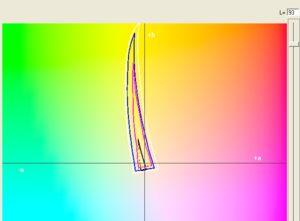

На матовой бумаге без индивидуального профилирования получили такой результат *примеры на Epson Emhanced Matte 192, WWM 230 Matte).
Изображение Изображение
Цветовой охват на матовых носителях намного меньше, чем на премиум микропористых. Особенно они проигрывают в тенях.
Однако в этот раз нас больше интересует вопрос - чем файн арт носители так хороши, что цена на них такая высокая. Цены в первой таблице даются с сайта эпсон.ру на сегодня, обращайте внимание на количество листов в упаковке.

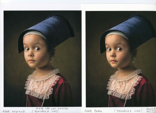

|    Сообщение #1094 Отправлено 20 октября 2015 - 14:49   WWM

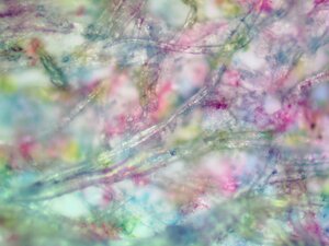

Печатали на совместимой файн артовской бумаге с матовым покрытием (без профилирования опять же). Гораздо лучше выходит пигментом, конечно, чем водянкой. Глазу приятнее.
Velvet FineArt Paper
Так вот именно о ней.
Визуально, и даже в микроскоп, особой разницы не видно с Watercolor Radiant White, а цена в 2 раза почти.
Да, Вельвет они почистили совсем от примеси кислот, что дает значительное продление срока службы отпечатка. Но только ли за это дополнительная плата?
Мы напечатали репродукцию картины Мане на этих двух носителях и получили одно и тоже по визуальному восприятию. По крайней мере, никто из десяти приглашенных людей не заметил разницы. Вот оригинал картины. Точно также выглядят отпечатки (сканера А3+ нету :pardon:).

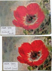

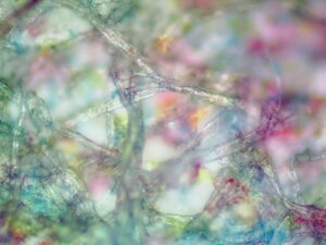

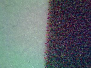

Конечно, на вельвете очень сложно определить визуально, где лицевая, а где оборотная сторона. Печать на обороте, конечно, совсем не то:
Как ложатся капли чернил на лицевой стороне Вельвета:
А вот что получится при печати на обороте. Симпатишные такие "лианы" из натуральных волокон, да?
