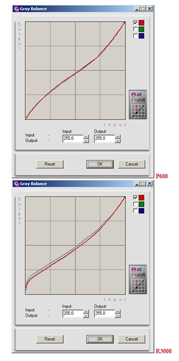

Что насчет нашего и вашего профилей ?
Сравните охваты Р600 и R3000 на оригинальных чернилах ... Ну и кривые серого .

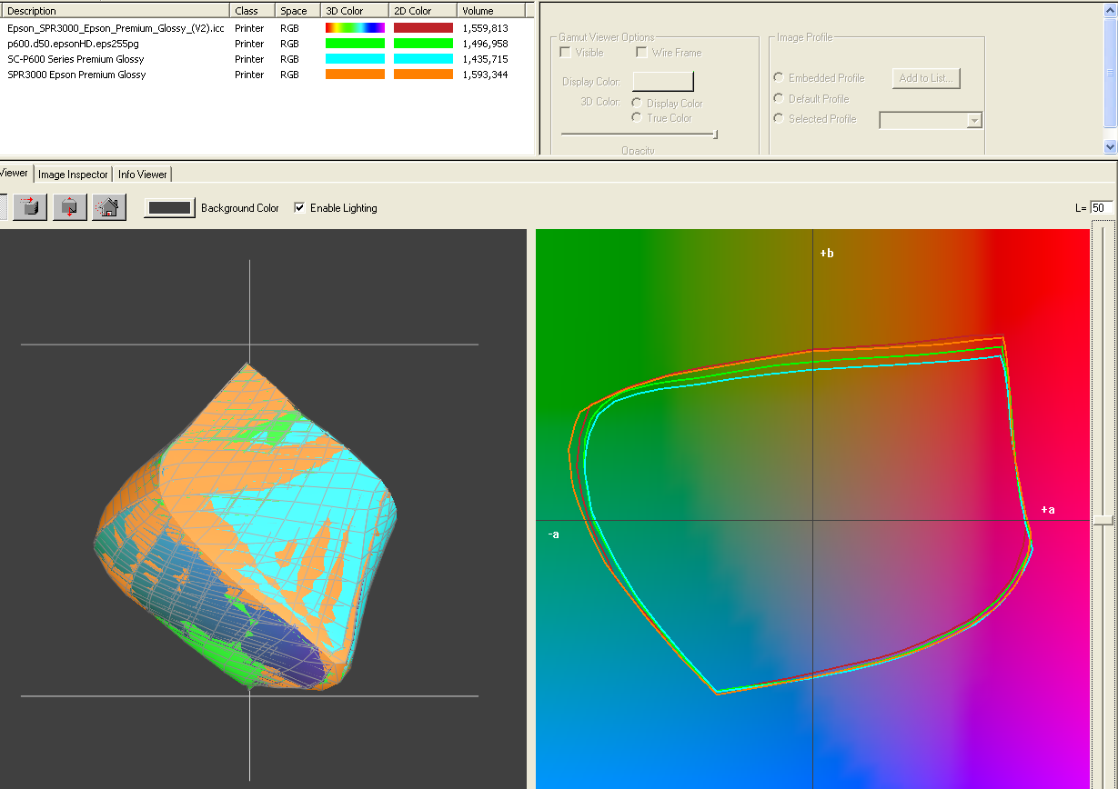

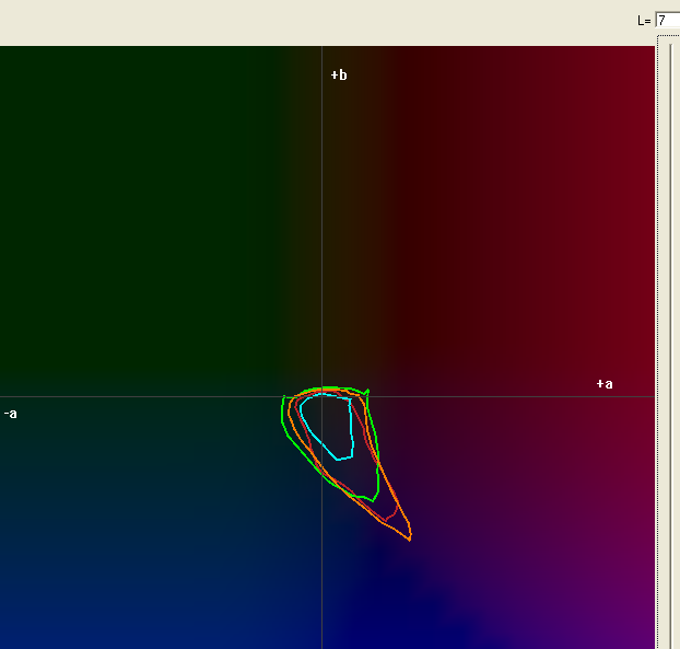

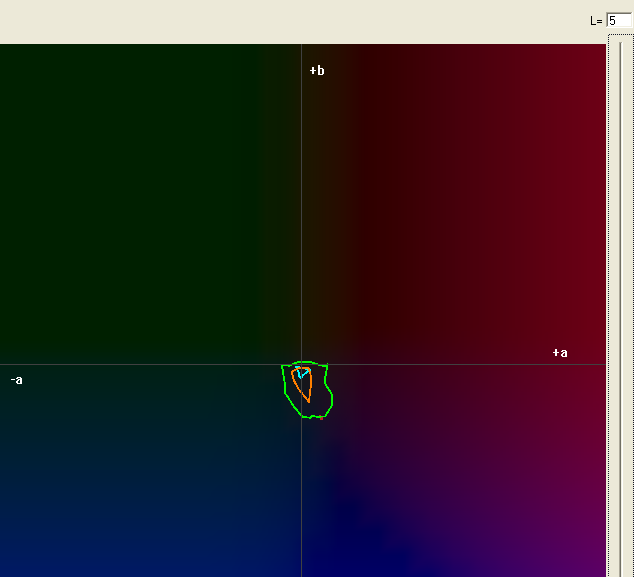

|    Сообщение #1059 Отправлено 19 октября 2015 - 12:09   WWM
combain, Профили индивидуальные (для R3000 - Ваш).
Профили родные, которые шли с драйвером.
Картинки при L50 и в тенях L5, L7. В светах практически все одинаково, нет смысла копировать.
  • Прикрепленное изображение: R3000 vs P600 gamuts. L50.png
  • Прикрепленное изображение: R3000 vs P600 gamuts. L5.png
  • Прикрепленное изображение: R3000 vs P600 gamuts. L7.png
  • Прикрепленное изображение: Curves for P600&R3000 on Epson 255pg. Lab.jpg
