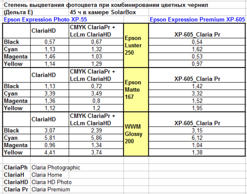

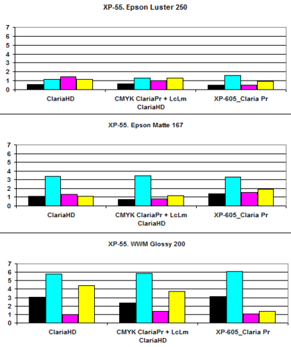

Тем временем получили дополнительные подтверждения того, что чернила основных цветов CMYK для 5-ти и 6-ти цветных принтеров серии Epson XP используются одни и те же.
Ранее было показано идентичность по цвету.
Новые данные: выцветают они одинаково, будучи загруженными в один и тот же принтер ХР-55. Конечно, отпечатки на ХР-605 чуть отличаются по механизму выцветания, но это не удивительно - другой принтер все-таки.

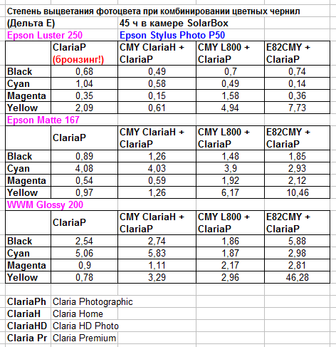

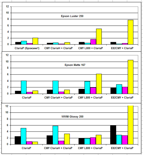

Также готовы результаты по выцветанию протестированных комбинаций оригинальных чернил на принтере Р50.
Первичные результаты здесь.
До кучи и для контраста были добавлены в эксперимент чернила L800, E82, которые и так понятно, что не идентичны никаким Клариям.
Вывод: даже визуально было видно, что Claria Home и Claria Photographic - не одно и то же, последние вообще удивили бронзингом на Люстере (черный отливает серебром).
