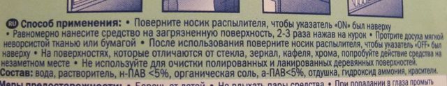

Купил зеленый ММ-сравнил состав, указанный на сайте в рекомендациях ( http://www.reseters.ru/index.php?act=atta...ost&id=7469 ) и реальный-на пузыре-отличаются. Можно ли таким промыть ПГ?
| Сообщение #264 Отправлено 13 декабря 2010 - 16:47
В составе не указано наличие спирта, именно он нужен для промывки ПГ. Нашатырный для водных, изопропиловый для пигментных чернил...
