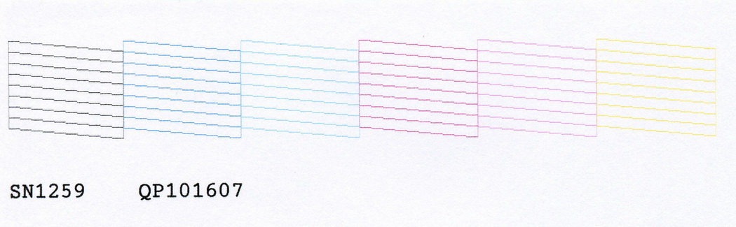

|    Сообщение #300 Отправлено 17 июля 2011 - 21:09   БУЛЬДОЗЕР
Ну, друзья мои, скажу вам - я в шоке! Прочистилось сопло, когда уже не ожидал... Начали, было, косить ещё пара чёрных сопел, ну я уже после нескольких "предварительных ласк" бутерброд "жирный" соорудил с LOC'ом ... Ну, и вот -
Прикрепленное изображение: img001.jpg
после этого вместе с новыми ушла и старая болячка. Её-Богу, не ожидал.Изображение
