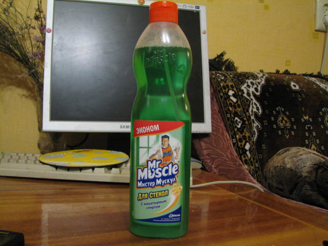

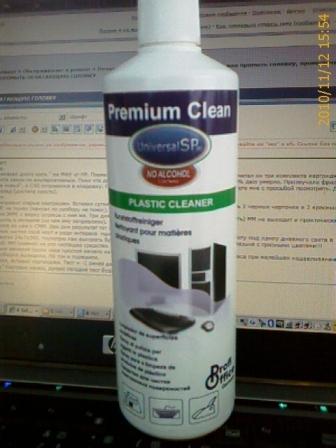

У тещи "приказал долго жить " ее МФУ от НР. Племяннику в 2005 году подарили принтер С45. Попечатал он три комплекта картриджей один оригинал и 2 комплекта каких-то альтернативных. Понл что дорого и отвез на заправку. Ч-з пару дней ни 70% дюз умерло. Прозвучала фраза "папа дай денежку на новый", а С45 отправился в кладовку. Пару-тройку месяцев назад она притараканила его мне с просьбой посмотреть. Добрался я до него недели 2 назад (достала просто).
Что сделано.
Промыл и заправил старые картриджи. Вставил сутки отстоялись, прочистил и поробовал напечатать 2 черных черточки и 3 красных, ВСЁ!
Как снять ПГ не понял (мануал по разбору не помог).
В капу налил ЗММ, с верху шприцы с ним же. Три дня стояния (с периодической попыткой продовить) ММ не выходит и практически не окрашивается.
Закалась мысль о пигменте (хз чем ему заправляли).
Все тоже самое но уже с СММ. Два дня результат тот же.
В понедельник чистил свой ноут и ради интереса пшикнул этой жидкостью на фото (принес на работу под лампу дневного света в серверной положить, светит 24х7х365, посмотрю как выгорать будет). за 15 секунт от фото осталась детская мазьня с грязными цветами!!!
Принтер все равно думал выбрасывать, но решил проверить.

Вступление.
Что сделано.
Принес домой. ММ поменял на это чистящее средство.
В понедельник вечером после часа простоя начало окрашиваться чистяшее ср-во, ч-з три часа при малейшем надавливании на поршень жидкость свободно выходила и входила (точнее пузырьки входили). На том и порешили. Чистящее ср-возагнал в ПГ и оставил.
Вчера все снял, вставил картриджи. Тест = -1 синяя дюза, -2 красных. Желтый и черный 100%.
"Промывайку" поставил назад, думаю сегодня тест будет 100%
Фото чистящего средства порилогаю.
К сожелению незнаю как оно будет работать на более "тонких" ПГ, незнаю как будет работать на пигменте (точно пигменте, так как не совсем уверен какие именно чернила отмывались).
О результатах окончательного отмачивания сообщу.
Хотя для тёщи и так сойдет.... наверное

Обьясните можно ли применять в качестве промывки печатающей головки Stylus Photo R270( время сушки 2 года ) ММ (зеленый) украинского производства с составом:
вода,растворитель,н-ПАВ<5%,органическая соль, а-ПАВ<5%,отдушка,гидроксид амония,красители.
(другого состсва в наших супермаркетах нет!) производитель засекретил состав .
На лицевой стороне написано: Мистер Мускул для стекол С нашатырным спиртом
Неизвестно какой растворитель в составе ,органическая соль- это что? она не забьет дюзы? не разьест то что не надо ?
Ваше мнение ?
Ваше мнение ?
| Сообщение #255 Отправлено 12 ноября 2010 - 18:27
Можно...но что мешает взять ВВМ промывку CL-10?
| Сообщение #256 Отправлено 12 ноября 2010 - 18:41
ввм нужно куда то ехать, где то искать ,єто день потратить и заплатить за дорогу около 100грн и стоит она я предполагаю не 10 грн ,да и не хвалит ее никто
| Сообщение #257 Отправлено 12 ноября 2010 - 18:42
А...ну дерзайте.
| Сообщение #258 Отправлено 12 ноября 2010 - 18:45
беспокоит состав ,кто нибудь этот состав применял?не ухлопаю я головку?
