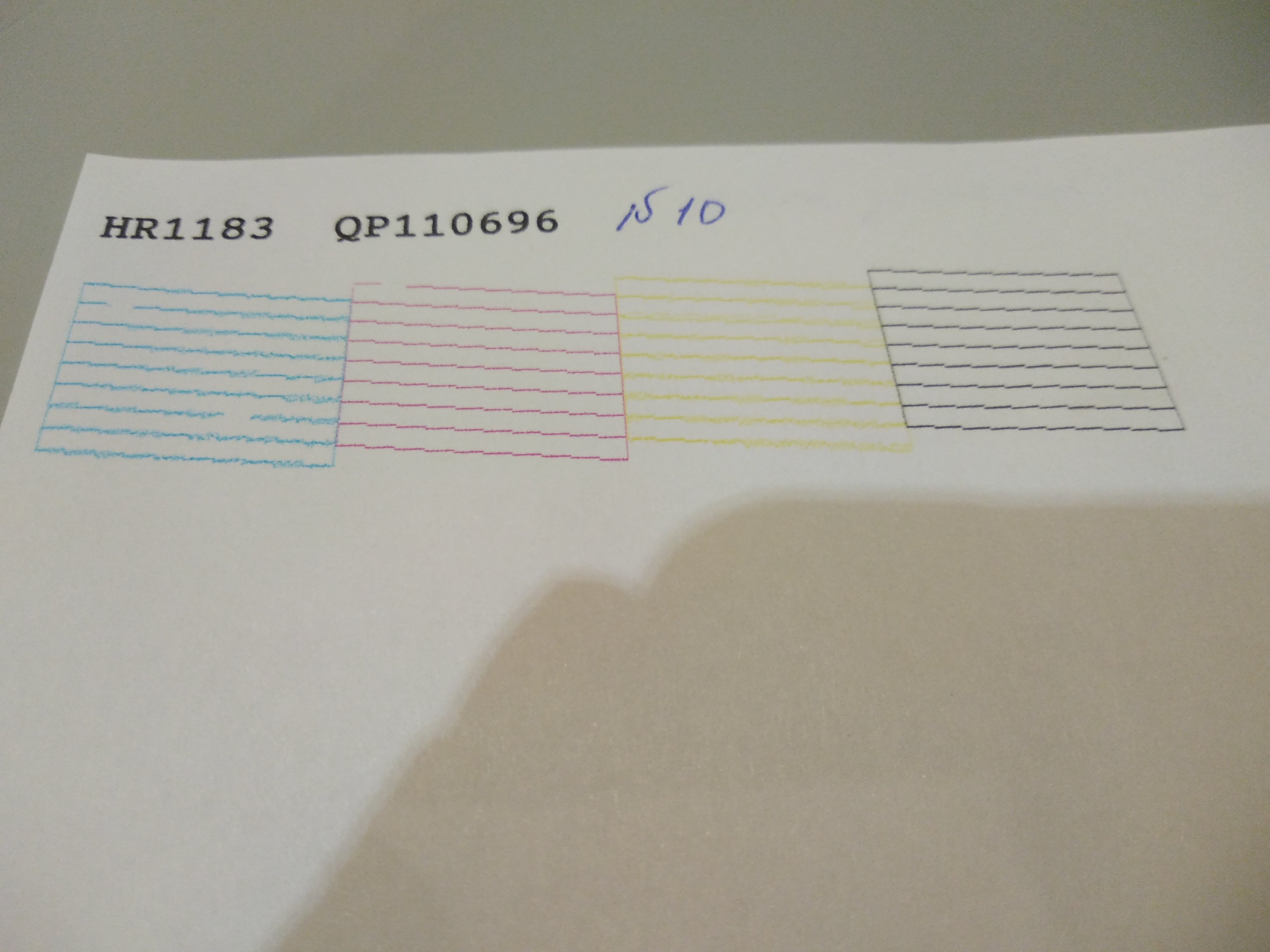

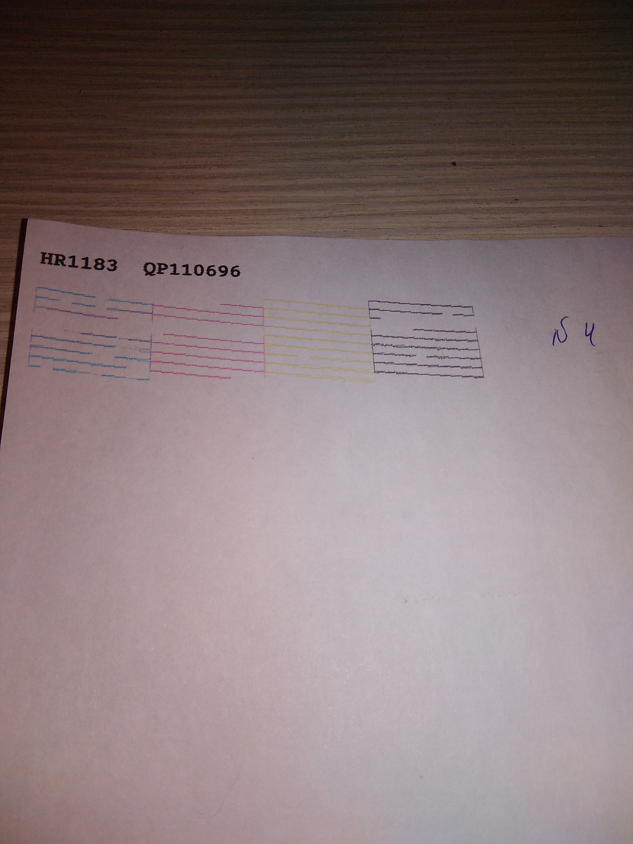

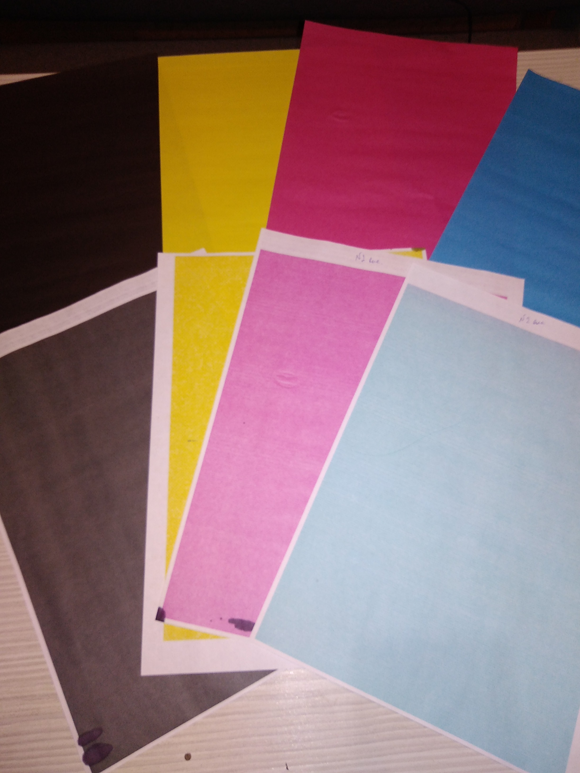

Ну ну, итак следуюсчий пациент epson tx400, будет много фото, но потихоньку оживает. Стоял 2года после отработки всего лишь одного комплекта картриджей, затем хозяин купил пзк и залил в них инктековскую универсальную промывку, результат естессно нулевой. Отмачивал с неделю в своей промывке потом отмывал горячим 50* ЗММ и разок погонял пену из спрея Cif универсальный ультра быстрый в красном триггер.Все весьма нежно прокачивалось обратным отсосом, М-да,ртом... и прямым с помощью старого аквариумного компрессора времен СССР,давления маленькие практически без дождика, на финал промывка водой для инъекций и продувка. Итог пока такой и так как чернила пополам с промывкой периодически плюется.

SLY84,
Вы бы еще на салфетке тест печатали.
Тест - это же ТЕСТ! На нем нужно увидеть все!
Напечатайте на любой фотобумаге!

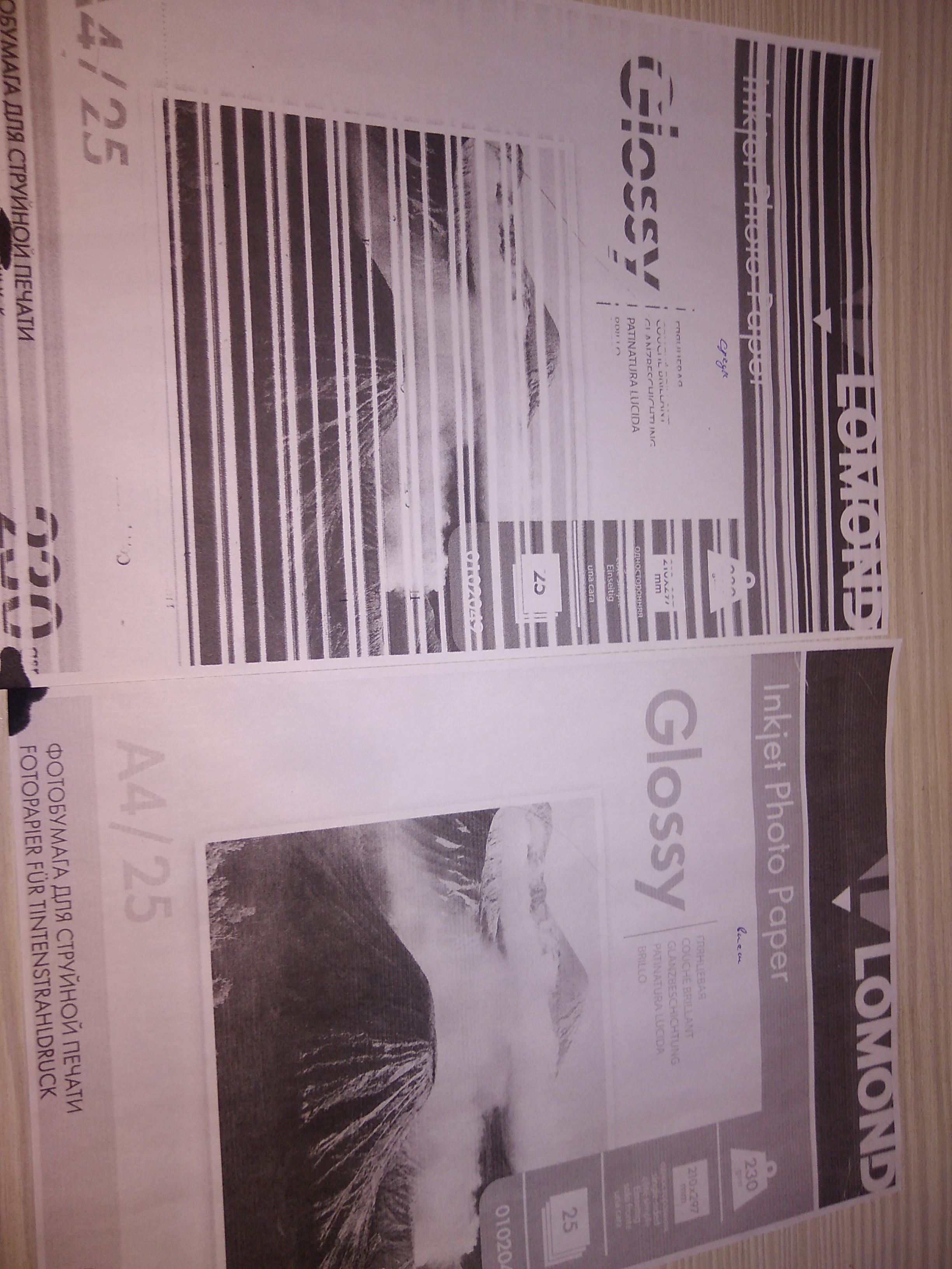

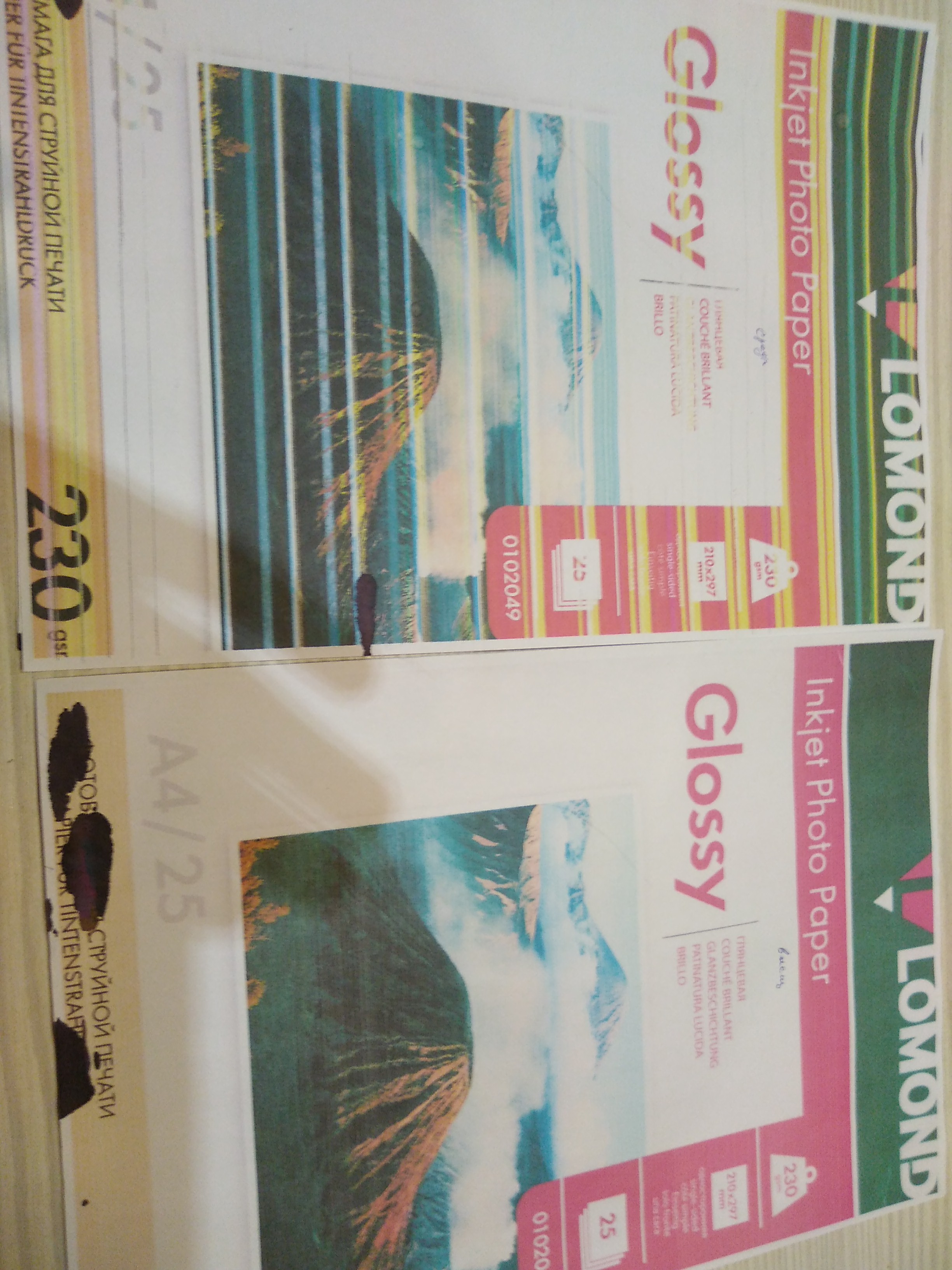

| Сообщение #706 Отправлено 09 декабря 2021 - 00:55
Не берет он фотобумагу... А меньшей плотности нет под рукой.Да и при таком косоструе ему до бумаги нормальной ещё как до Пекина)

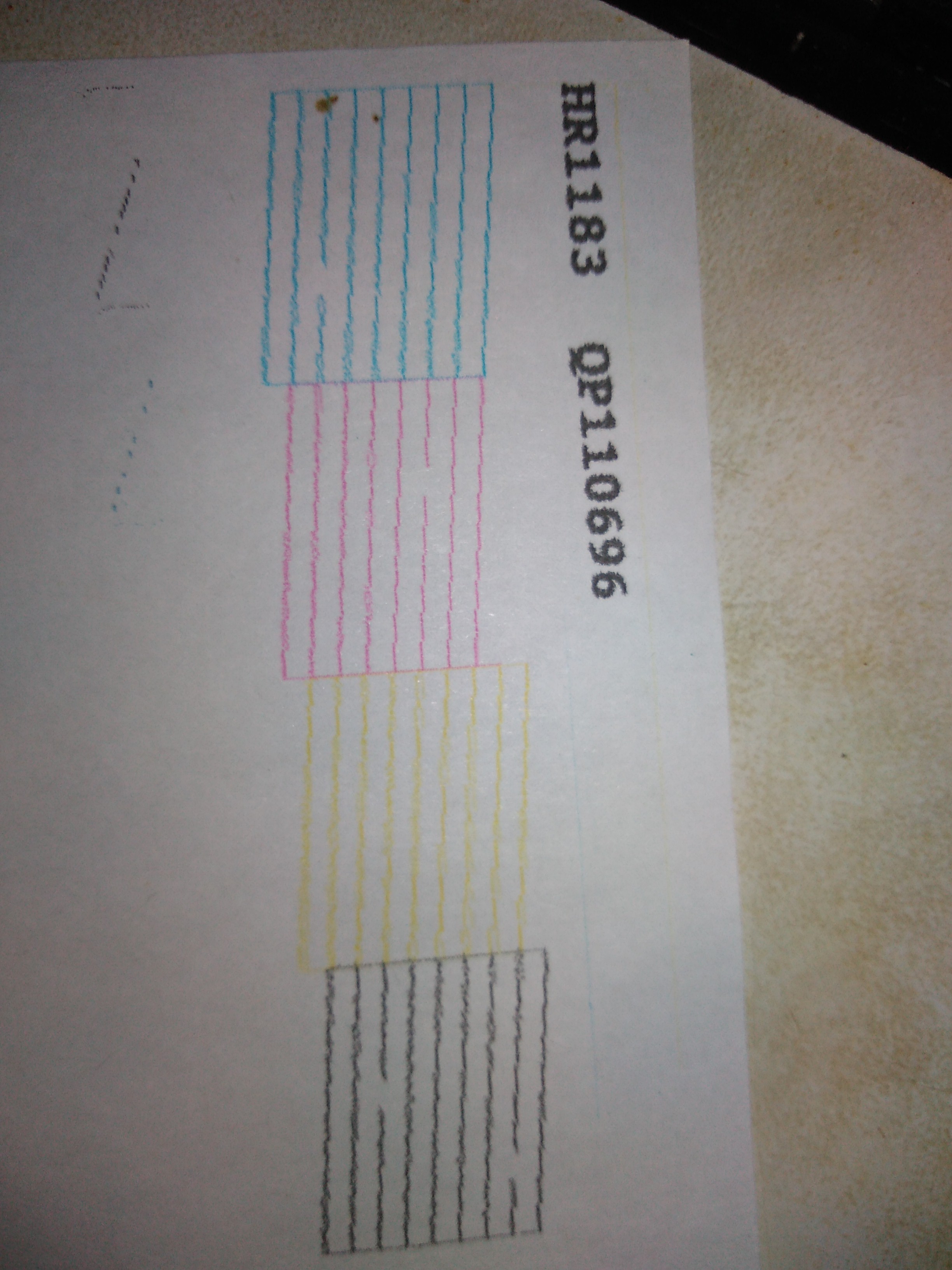

P.S пришла голова на cx3700 с Китая, прекрасно встала и со второй прокачки и одной очистки выдала 99% тест дюз
| Сообщение #707 Отправлено 09 декабря 2021 - 09:32
99% тест дюз
на салфетке?
фотобумага 90 гр плотность стоит копейки
