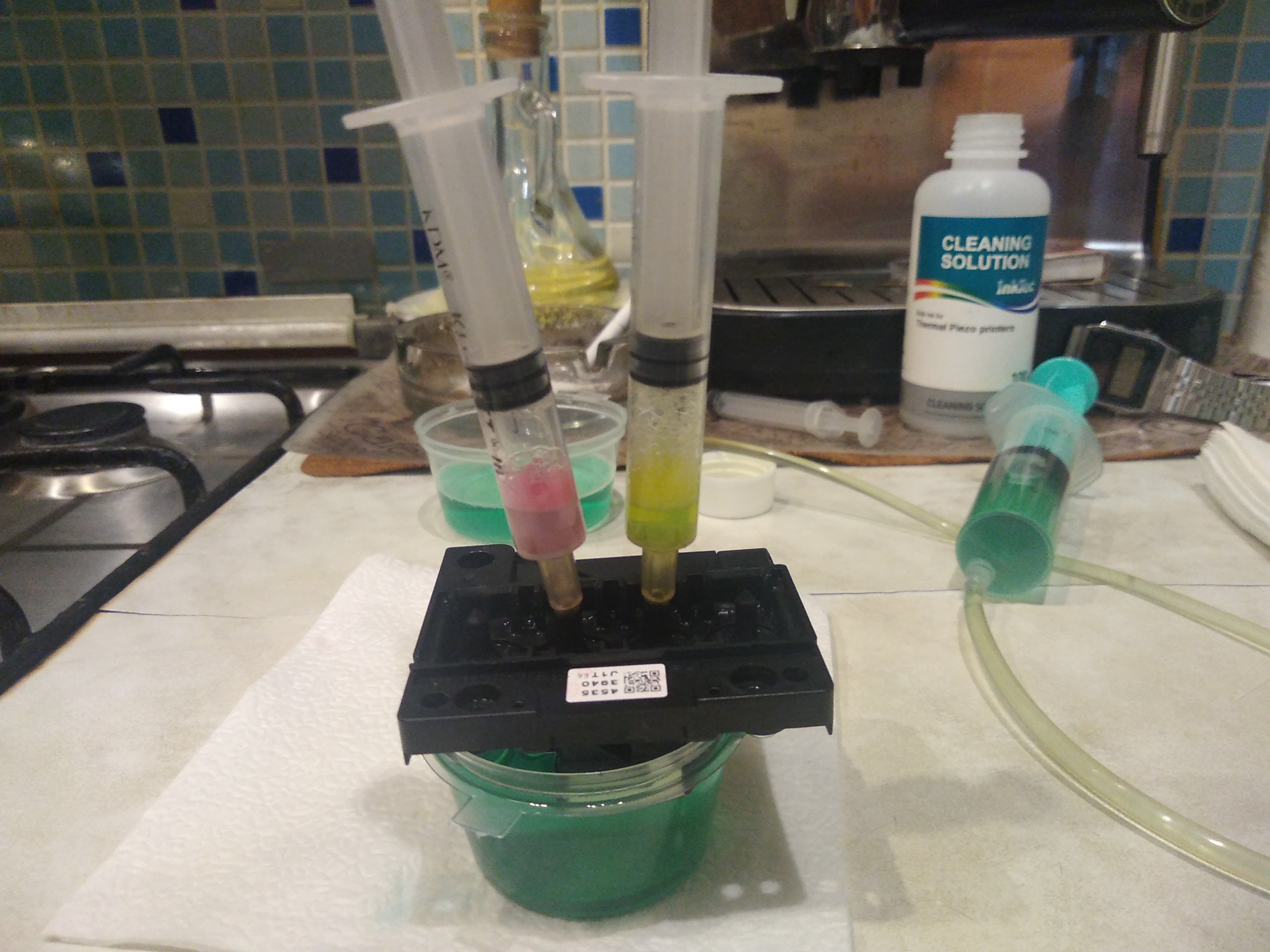

| Сообщение #672 Отправлено 21 апреля 2019 - 23:16
Привет всем умельцами, страдальцам, мастерам!
Очистку ПГ от механических засоров не придумали ещё?
Взял для эксперимента бу головку от Epson SP R270 и вроде бы добился частичного успеха. Много дюз пробилось, только косоструй остался. И затем в не определенный момент наглухо исчез жёлтый. Вероятно после продавливания шприцом с моющим средством Help. Либо из за него самого (соль там что ли какая то в составе), либо из за мусора в нем, т.к. на просвет в бутылке плавает мелкодисперсная пыль.
Осилил тему. Встречал тоже страдальцев, как я, которые четко указали на запрет использования Help жидкости .... Но было уже поздно.
Я удивлен, что после всех испытаний головка до сих пор не разгерметизирована. Как она все вытерпела, я не понимаю. В ней попеременно была и вода и inkmate чистящее средство и ласка и раствор доместоса и вонючий help, а теперь ММЗ.
Сейчас замочил в ММЗ, но считаю безуспешно. Чернил внутри ПГ давно нет. А мусор ММЗ вряд ли вымоет из жёлтого.
Воздух медленно выходит, если шприцом подавать. Жидкость ласка для снятия лака тоже частично выходит с жутким косоструем из жёлтого, а дистилл вода и ММЗ ни в какую, стопорятса на жёлтом мгновенно, чисто пузыри и капельки едва образуются.
Чем человек печатал не известно (я ж бу ПГ купил), кроме того что водянкой, да и дело точно в мусоре, ведь я видел дождик из жёлтого пока с Help-ом не начудил.
Если разобрать головку, то полагаю, что ещё более агрессивно получится промыть только верхнюю часть со штуцерами и их фильтры, верно? А саму головку то уже никак?
Ещё заметил, что состав ММЗ сильно упрощён по сравнению с фото из ФАКа. Сейчас по составу очень подходит Clin он и с изопропиловым спиртом и с аммиаком... 140 российских стоит. Состав прям идентичен ММЗ на фото из ФАКа. Но не стал я его брать все таки после прочтения этой темы стал строг к выбору жидкостей.
Жаль что тема уснула. Так то интересная была. Приятно было за людей переживать, которые очищали даже засохшие и замёрзшие головы.
Кто-либо посоветует что предпринять? Убить голову не боюсь.

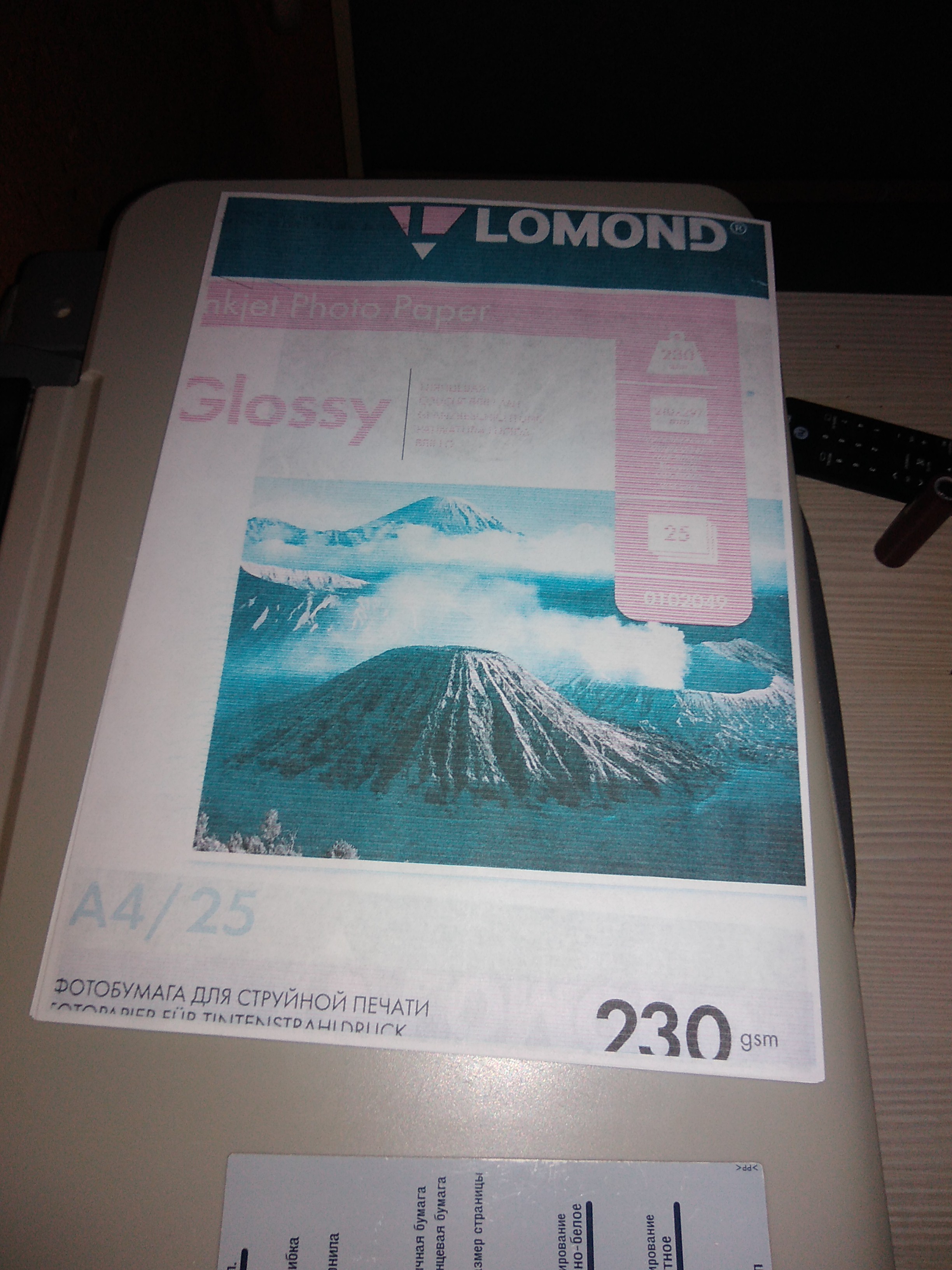

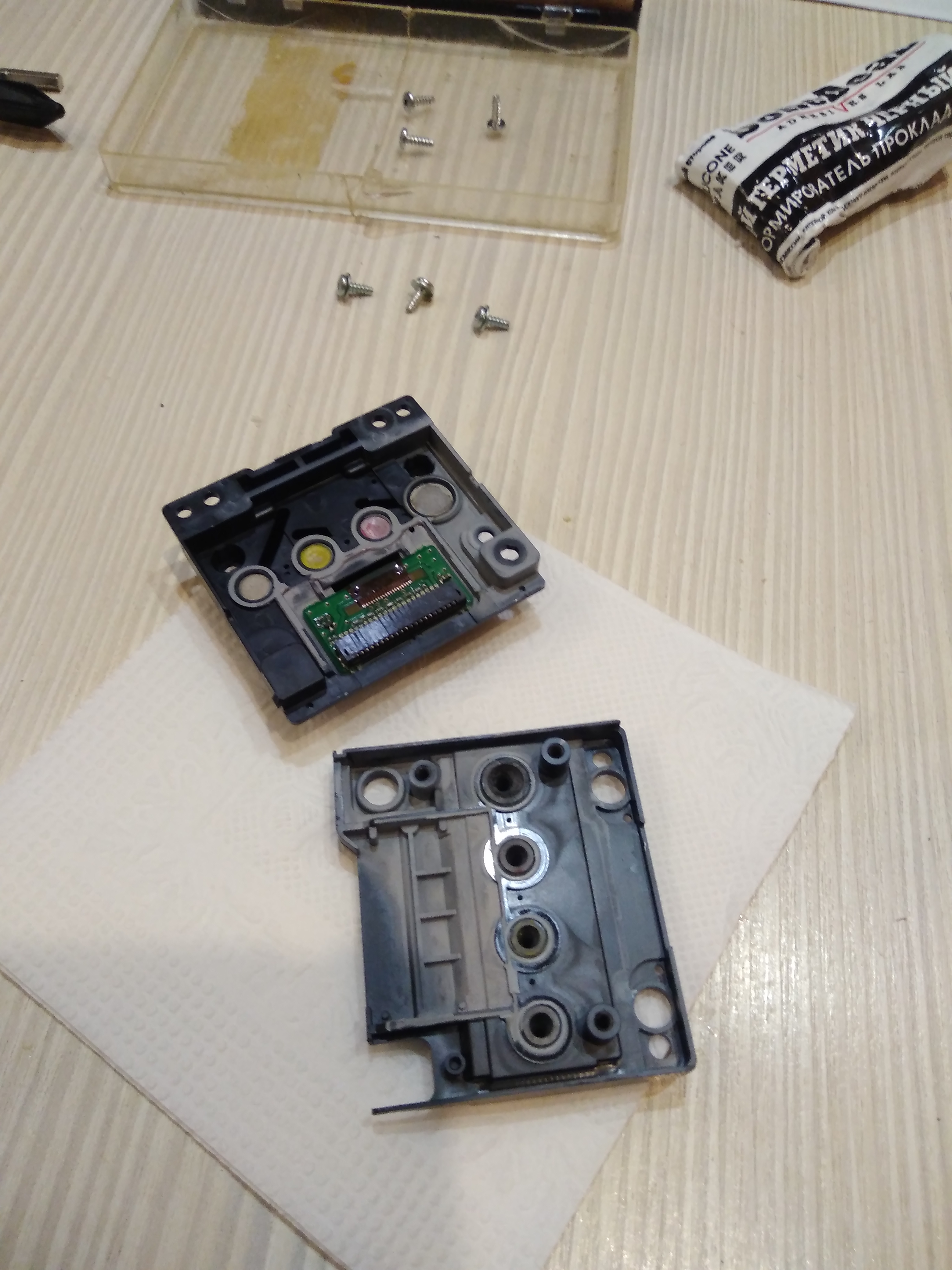

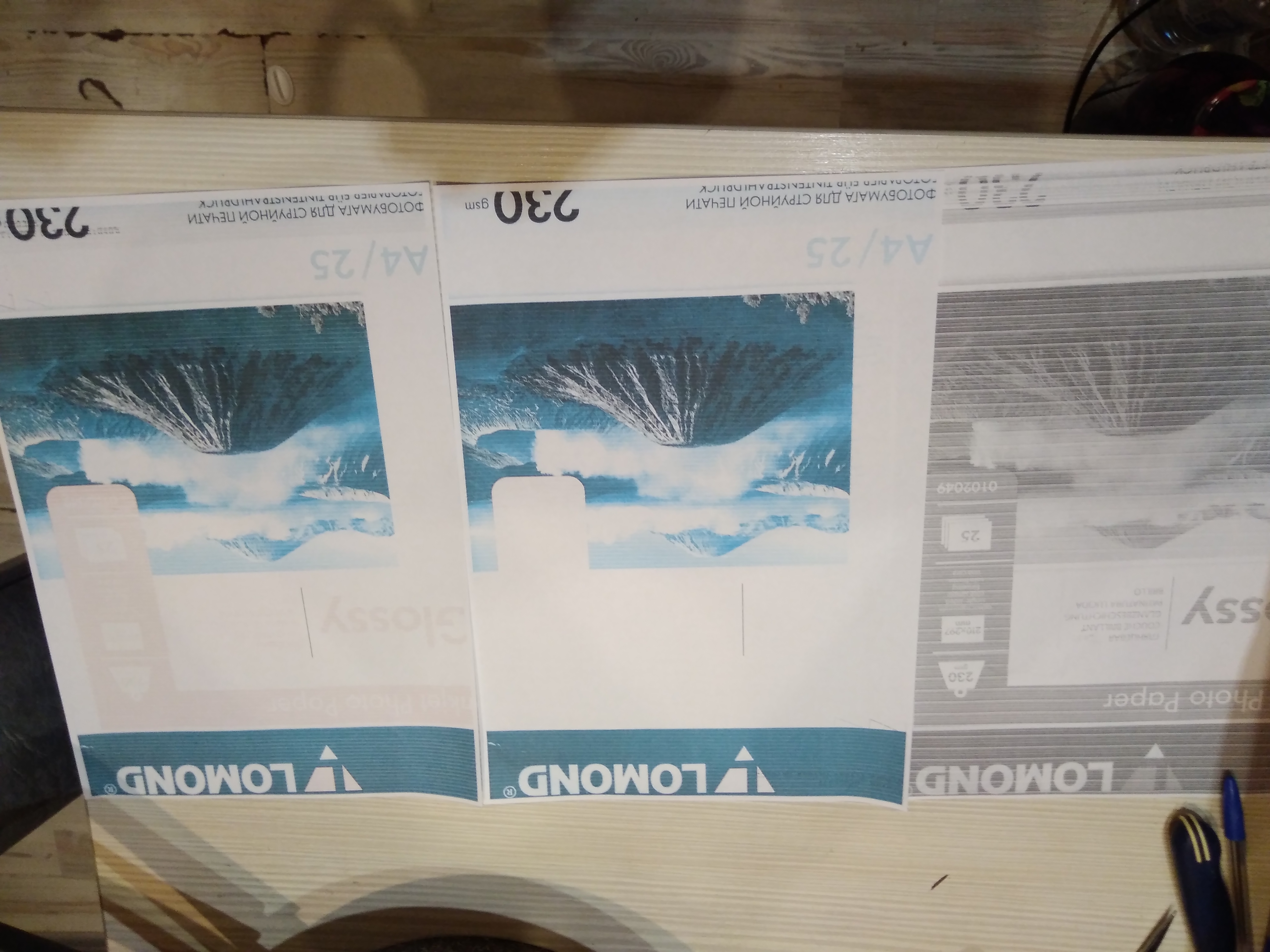

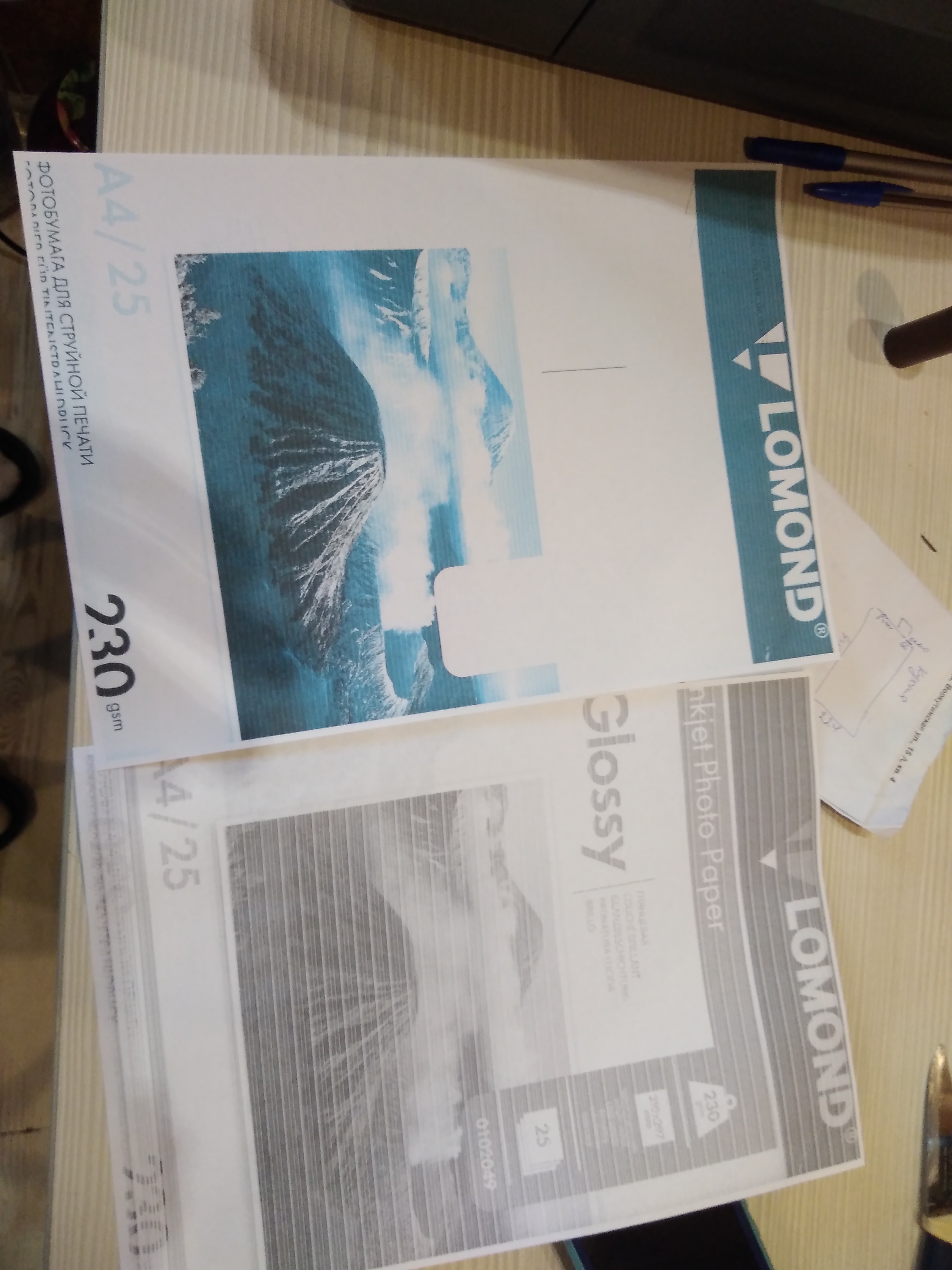

| Сообщение #673 Отправлено 01 ноября 2021 - 23:19
Доброй ночи, господа)))
Я тут новенький но опыт в реанимации уже имею так как владею принтером Epson R270(не к ночи будь помянут). Преамбула-звонит друг, у меня мфу горит Epson cx3700, купил новые чернила, залил в пзк и принтер спустя какое то время перестал печатать и лежит без дела больше 3ех лет. Ок, говорю ему-приносит.Первое от чего я офигел это от того что в картриджах была водянка!!!. Но любопытство и возможность прокачки скилла победили))) В ход пошли бутерброды, горячий ММ зелёного цвета, доместос и приснопамятная Ласка, только она чередуясь с горячим ММ смогла пробить большинство дюз, но переусердствовав с давление понял что получил прорыв герметик а в голове. Увы там не прокладка а силикон, сейчас промыв голову дисстилят ом и окунув в ИПС сохнет под тепловентилятором, наготове герметик автомобильный дон-дил черный нейтральный. Если все получится то это будет победа)!!!
Вот собственно и виновница торжества...
P.S собрал, нанеся зубочисткой тонкий слой герметик, тест через сутки. Умаялся что-то я с ней.

Друзья!
Нужна помощь. Опишу кратко.
На халяву достался TX210.
Прошлый владелец использовал оригинальные картриджи, пигментные.
Принтер несколько лет стоял без дела, пигмент в головке засох пробкой.
Достался мне без картриджей. Ну и без шнуров, без коробки.
Либо этот человек просто дикий жмот, либо принтер эти несколько лет стоял без картриджей, что ещё хуже.
А он 2009 года выпуска.
Короче, головка не продувается и не промывается совсем, стоит колом.
Что делать?
Пробовал, по незнанию, водой под большим давлением, пробовал хлоркой.
Уже два дня стоит обратным бутербродом со средством для мытья стёкол.
Пробивается только чёрный совсем капельку.
Предлагайте свои варианты.
Что-б гарантированный результат, но и без советов купить новую.
Хочу сделать эту, и что-б долго и счастливо работала:)
