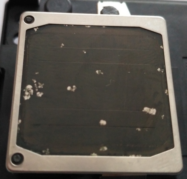

Всем доброго дня!
Купил 1410 бу на чернилах profi line водянка,пзк. Тест:маджента-0,остальные-100%, на циане-косоструй небольшой. Купил промывку profi line, бутерброд на ночь, как результат-маджента появилась на70%,
на циане косоструй усилился. Далее в течении нескольких дней бутерброды с промывкой- маджента 4 дюзы отсутствуют, циан косоструй+пропало 10 дюз. Дальнейшие бутерброды результат не дали.Выше писали, что можно от косоструя попечатать промывкой. Как не хотелось лить в голову промывку, решился. Купил промывку Revcol hameleon, залил в пзк смешав с дистилировкой 50 на 50+капля чернил для визуализации. Штатная прочистка- тест:циан-0% (
Надел на штуцер шприц- не проходит жидкость ни в одном направлении. При обратном отсосе из головки пузыри воздуха выходят. Revcol hameleon проверял на реакцию с чернилами-все норм.
Как в таком случае правильно восстановить проходимость циана? Посоветуйте,пожалуйста
