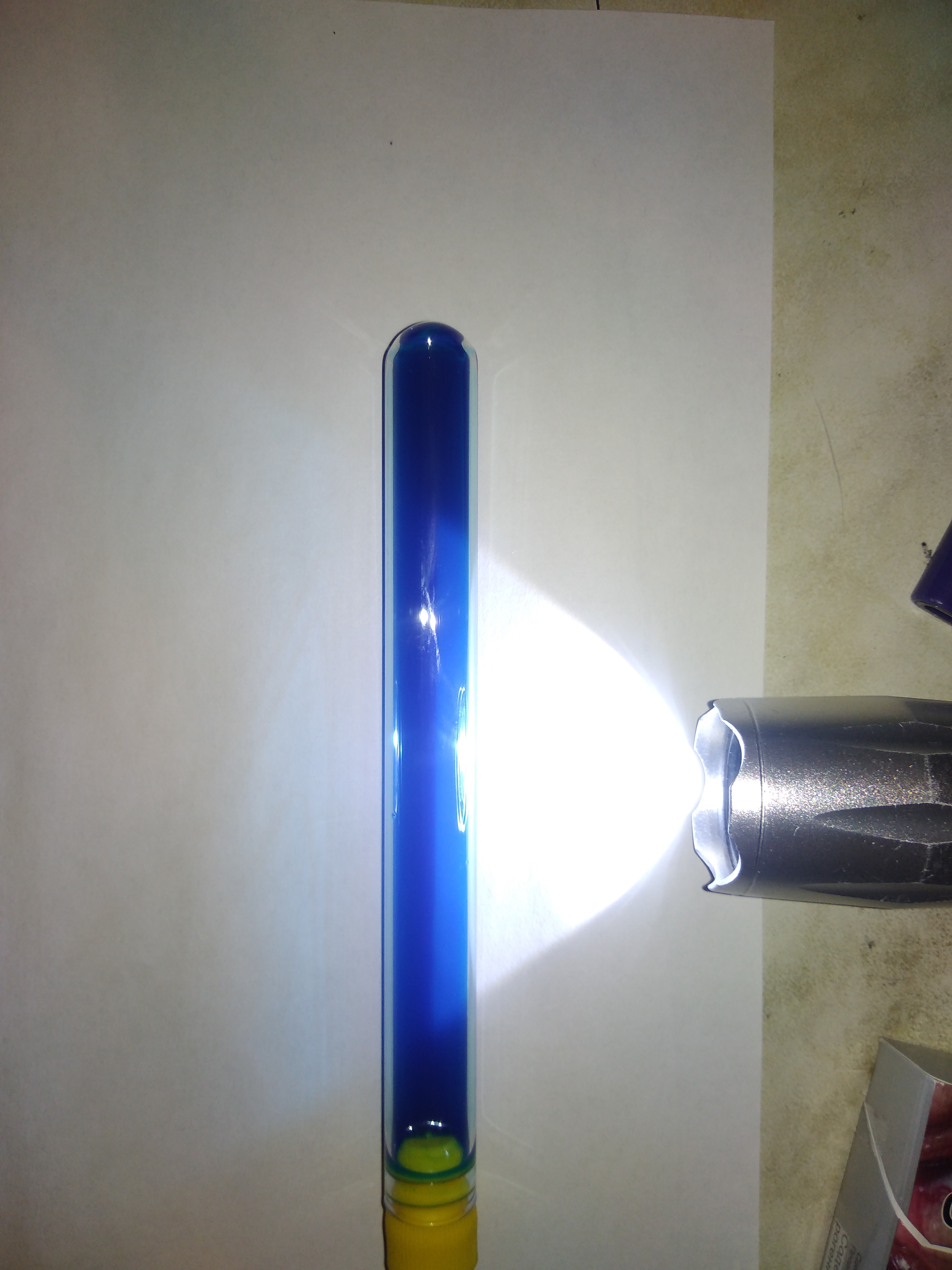

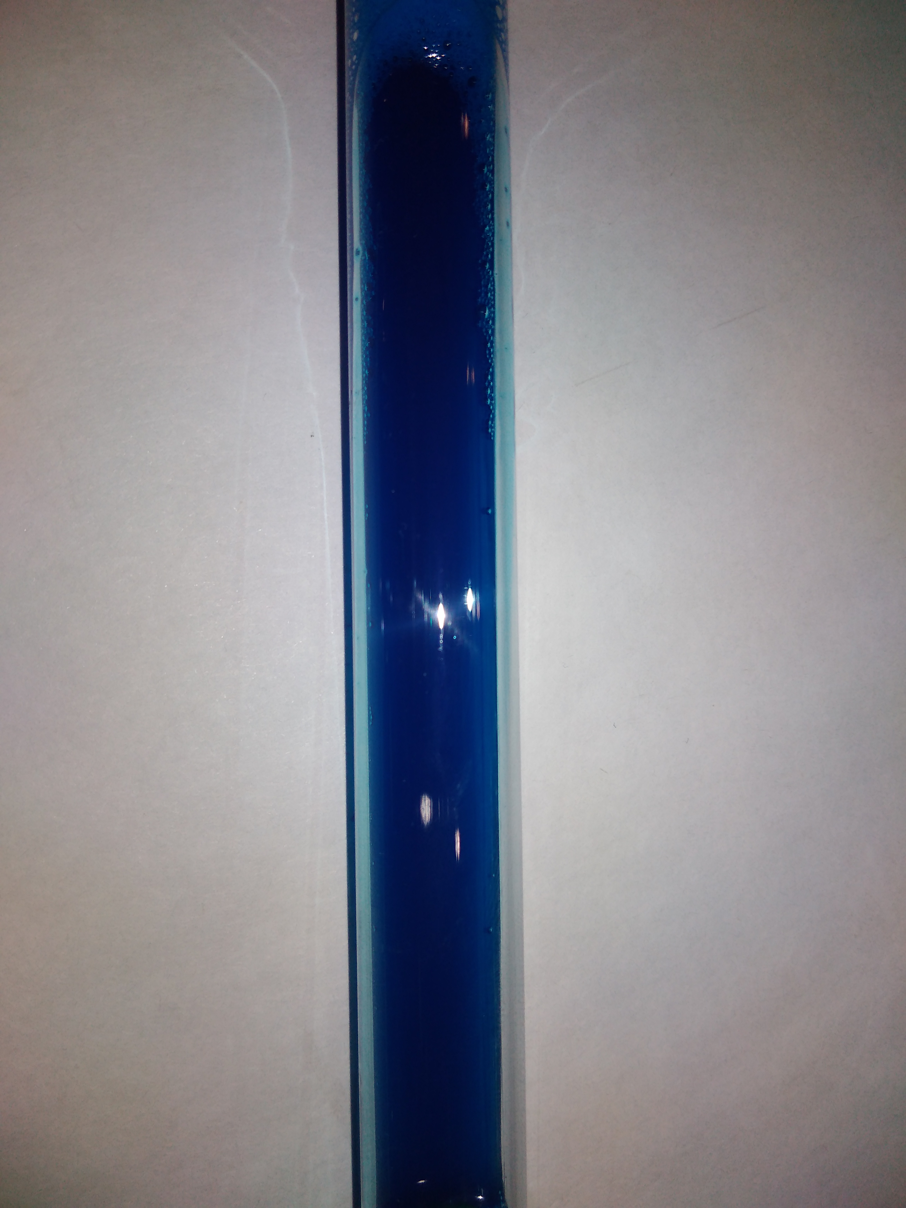

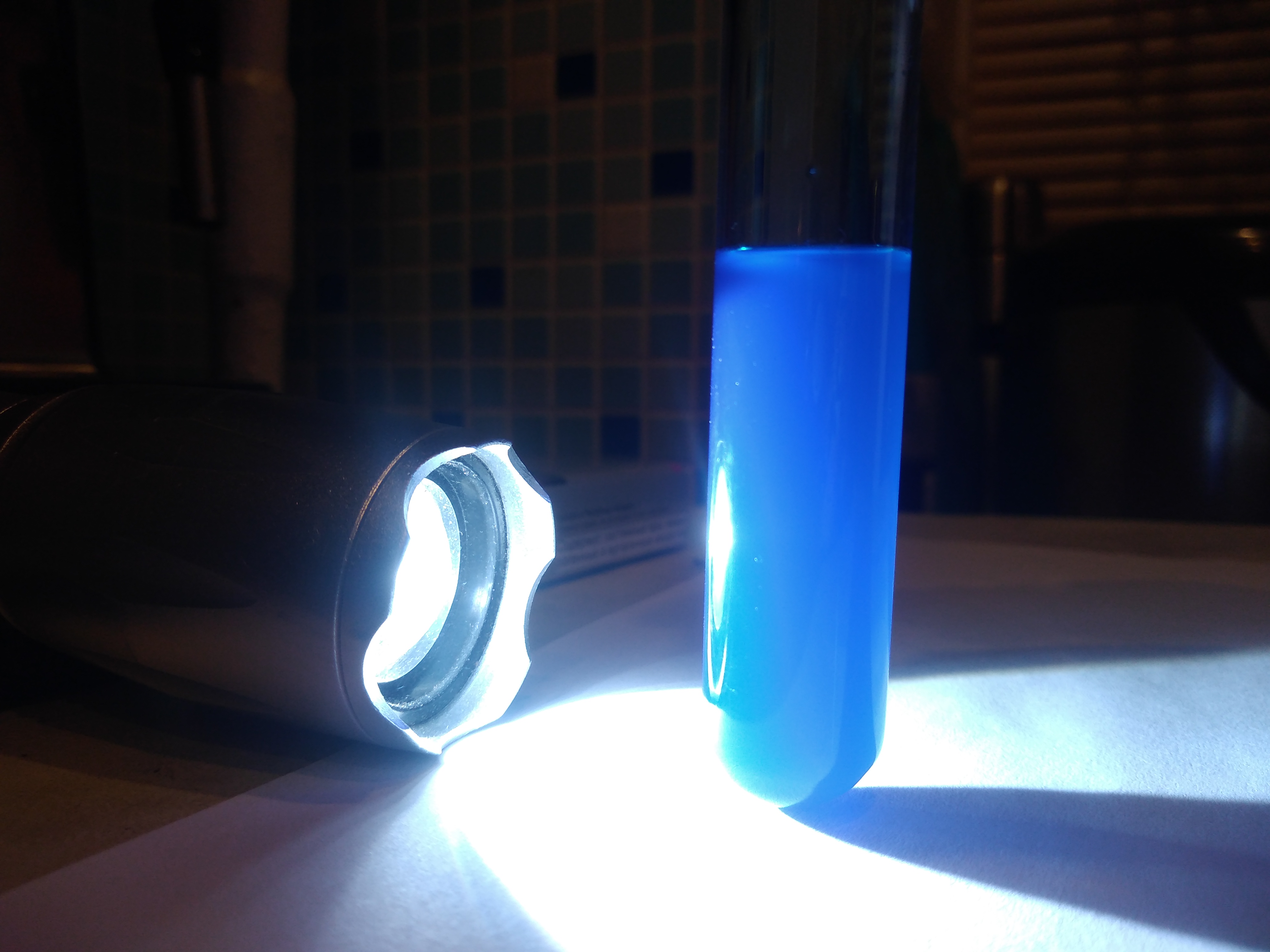

Ну вот и победа,я подобрал состав жижи которая с лёгкостью размыла чернила dura brite от epson, при этом ничего не свернула и частицы пигмента хорошо диспергированы и висят в растворе. Горячая аж размазывает и на глазах растворяет комки загустевших чернил. Хочется материться и радоваться одновременно, материться потому как одна голова запорота пока шли поиски... .Скажу только одно, реагенты копеечные и их всего три. Кому надо рецепт, велкам в личку!!!

Ну что, любителям изопропилового спирта для пигментных чернил посвящается. Во вчерашний раствор чернил в промывка добавил 1кубик ИПС, через 4 часа отчетливые крупинки пигмента на дне пробирки. Делайте выводы!!!
