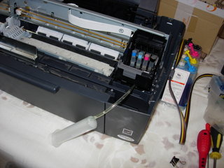

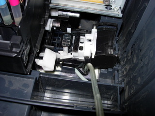

Мій метод промики ПГ (Автор L.A.P.)
Для промики потрібно:
1. Принтер (паціент), в даному випадку Epson Stylus CX4300;
2. Промивка або дистильована вода;
3. Шприц – 2шт;
4. Вата;
5. Трубка ПВХ;
6. Капсули або шприц (з перехідником для стикування чорнильної голки з шприцом);
7. «Мистер Мускул» для стекол (я приміняв зеленого кольру).
Хід роботи:
1. Розбираємо принтер;
2. Замість картриджів ставимо капсули або шприци (з перехідником для стикування чорнильної голки з шприцом);
3. Заливаємо в капсули дисцільовану воду або промивку;
4. Промиваємо «капу»;
5. На «капу» прискуємо «Мистер Мускул»; (за принципом бутерброда)
6. Заганяємо каретку з капсулами на паркову «капу»;
7. Замість помпи під’єднуємо шприц з насадженою трубкою ПВХ;
8. Після 30 хв. коли каретка постояла на капі, шприцом відтягуємо «Мистер Мускул» разом із всіма чорнилами. Робимо це доки не потече чиста вода (дистильована вода з капсул).
9. Якщо рідина проходить з деяких капсул «туго» або взагалі не проходить, то пункти 5-8 повторюємо.
Даний метод може використовуватися для промивки загрязненої або засохлої ПГ, так і для промивки ПГ при переході чорнил.
ПРИ ВИКОРИСТАННІ ПІГМЕНТНИХ ЧОРНИЛ ПОТРІБНО ВИКОРИСТОВУВАТИ СПЕЦІАЛЬНУ ПРОМИВКУ ДЛЯ ПІГМЕНТНИХ ЧОРНИЛ!!!
ФОТО:

| Сообщение #229 Отправлено 08 июня 2010 - 10:38
AngelOK (8th June 2010 - 05:57 AM) писал:
Он откачивает из капсул ММ посредством присоединенной к помпе трубки, используя капу как герметизирующий узел.
Именно так! Только в капсулах не ММ, а дистиллированная вода. ММ для отмочки головы со сторонни капы.
Этот способ удобен когда нету планки с чипами. Плюс голова промывается из двух сторон!
Мой метод промывки ПГ (Автор L.A.P.)
Для промывки нужно:
1. Принтер (пациент), в данном случае Epson Stylus CX4300.
2. Промывка или дистиллированная вода;
3. Шприц - 2шт;
4. Вата;
5. Трубка ПВХ;
6. Капсулы или шприц (с переходником для стыковки чернильной иглы со шприцем.
7. «Мистер Мускул» для стекол (я приминал зеленого цветов).
Ход работы:
1. Разбираем принтер;
2. Вместо картриджей ставим капсулы или шприцы (с переходником для стыковки чернильной иглы со шприцем.
3. Заливаем в капсулы дистиллированную воду или промывку;
4. Промываем «капу»;
5. На «капу» наносим «Мистер Мускул»; (по принципу бутерброда)
6. Загоняем каретку с капсулами на парковую «капу»;
7. Вместо помпы подключается шприц с насаженной трубкой ПВХ;
8. После 30 мин. когда каретка постояла на капы, шприцем оттягивает «Мистер Мускул» вместе со всеми чернилами. Делаем это пока не потечет чистая вода (дистиллированная вода из капсул).
9. Если жидкость проходит по некоторым капсул «туго» или вообще не проходит, то пункты 5-8 повторяем.
Данный метод может использоваться для промывки загрязнений или засохшей ПГ, так и для промывки ПГ при переходе чернил.
ПРИ ИСПОЛЬЗОВАНИИ пигментных чернил нужно использовать специальный ПРОМЫВКИ ДЛЯ ПИГМЕНТНЫХ ЧЕРНИЛ!
Epson R390 Xerox Phaser 3116 Canon LBP 2900, Canon LBP 1120

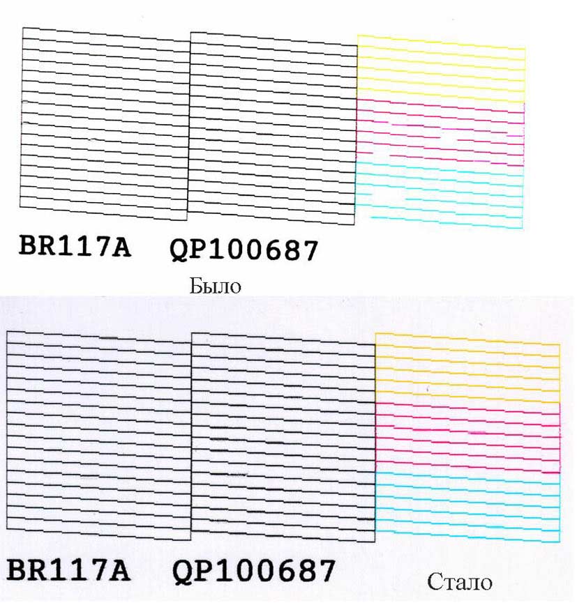

| Сообщение #234 Отправлено 25 августа 2010 - 06:14
Решил перейти с пигмента на водянку. Промыл СНПЧ залил туда синий ММ и откачкой через капу по трубке начал промывать, затем под конец оставил часов на 12 (надо было б еще резиновые пробки основных ёмкостей ототкнуть для самотека
) на следующий день также довытянул остаток ММ, залил дистиллировки и тоже откачкой промыл систему с ПГ. Залил водные чернила, прокачал, сделал прочистку ПГ и... половины дюз нет, на красном 50% кривострую. Думал нужно отстаивать. Отстаивалось сутки несколько дюз появилось, вторые -нефига. Купил универсальную промывочную жидкость, промыл через штуцера. На черных непроявились только 3 дюзы, желтый -100%, красный и синий штуки по 4 неявились, но на красном по прежнему жуткий кривоструй.
На следующий день решил промыть самотеком, (кстати многие пишут про самотёк, но ниразу не попадалось описание как его правильно сделать т.к. если просто налить жидкость -она не течет) надел на них трубки от системы, набрал промывки так, чтоб шприце остался и воздух надел на штуцера. Затем начал давить на поршень так, чтоб жидкость начала выходить из дюз, затем пережал трубку м/у шприцем и штуцером и вынул поршень из шприца и так для каждого цвета. Из черных и желтого жидкость вытекла менее чем за полчаса. Из синего часа за 4, а в красном сначала текла как в синем, но как остался 1мл. остановился и за 10 часов ни на каплю не уменьшился. Остатки просто продавил шприцем(хотя может надо было дождаться истечения?), промыл дистиллировкой. Черные дюзы восстановились все, но на втором черном -местами кривоструй. В красном и синем восстановились еще по 1-й дюзе, но местами кривоструй остался.
Промывка почти кончилась, а в магазинах кончилась совсем. Зато есть ММ как с изопропилом так и с аммиаком. Промыть бы им, но низнаю каким т.к. непонятно были пигментные чернила, а сейчас водянка. Возможно остался пигмент, который с водянкой смешался и тут вроде и ни синий и ни зелёный ММ не подходят. Перед переходом все дюзы были четкими.
Вот и низнай что делать. Думаю остатки промывки на бутерброды потратить...
| Сообщение #235 Отправлено 25 августа 2010 - 12:02
Klyam (25th August 2010 - 07:14 AM) писал:
но низнаю каким
з.ы. бутерброды, в данном случае, мертвому припарка. Промывайте каналы ПГ и фильтр.
| Сообщение #236 Отправлено 26 августа 2010 - 06:06
Вобщем после часов 5 промываний и истраченных 0,5 синего ММ дюзы пробить удалось, но 2-й черный как был с кучей кривоструев так и остался, хотя промывка ходит очень шустро, видимо это не позволяет создать нужного давления... Возможно ли ещё что-то сделать для улучшения ситуации?
Тесты дюз на всякий случай
| Сообщение #237 Отправлено 26 августа 2010 - 07:42
Ну вот, уже результат :)
Кривоструй, обычно, лечится горячей промывкой на штуцеры (самотеком) + горячие бутерброды. Побольше бутербродов.
Если лечится...
Если лечится...
