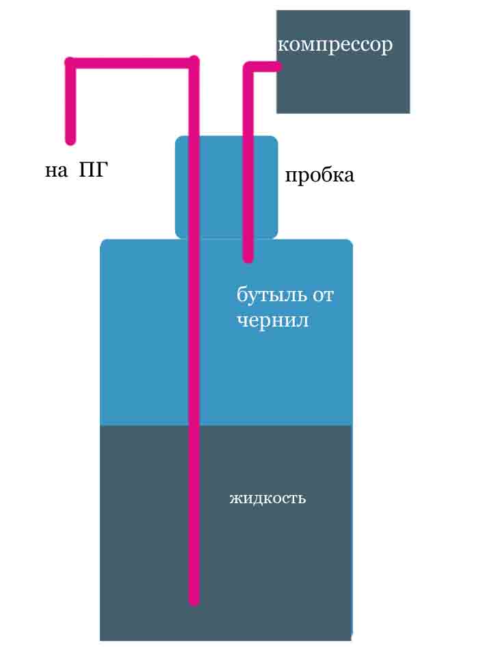

поразмыслив, склоняюсь к выводу, что нужно придумать насос, с очень и очень маленькой производительностью. Который будет прокачивать 0.5 литра в течении 12-16 часов. Давление у которого должно быть не постоянное, а (импульсное, амплитудное, переодическое - не могу подобрать подходящего слова, не пинайте, думаю смысл понятен) чтобы давление промывочной жидкости поступало с определенной амплитудой толчков. Как вариант вспомнил из далекого детства воздушный компресор для аквариума. Там стоял электромагнит в центре ус-ва, по бокам два резиновых клапана, вроде бы с постоянными магнитами на стальной скобе. Электромагнит создавал колебания, клапана то притягиваясь, то отталкиваясь создавали воздушный поток. Частота колебаний регулировалась переменным резистором. У кого есть мысли по поводу реализации данной конструкции, делитесь. Считаю что это будет самый лучший вариант для промывки ПГ. Подключаем шланг из той же капельницы на заборную иглу ПГ, Второй шланг опускаем в бутылку с промывочной жидкостью, включаем и идем спать. Пг в это время стоит на капе, через которую жидкость уходит в слив. Плюс данного варианта - не нужно снимать ПГ. Это все теория, остается только продумать как это выполнить на практике
| Сообщение #206 Отправлено 02 апреля 2010 - 20:42
вроде все правильно, на мой взгляд, но больше интересовала конструкция самого насоса, с непостоянным давлением
| Сообщение #207 Отправлено 02 апреля 2010 - 20:49
Что вы имеете ввиду с непостоянным давлением?
Сделайте включение компрессора через таймер, 1 сек включен - 1 мин выключен (цифры варьируются). Если включить на дольше надо ставить демпфер, по выше сказанной причине.

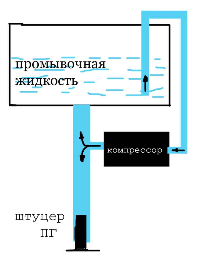

| Сообщение #208 Отправлено 02 апреля 2010 - 21:10
Когда-то..на заре...
Констркукция проста...шприц одетый на штуцер , в шприце резиновый поршень с...в шприце промывка...в резиновом поршне "дюрочка" по диаметру капельницы...капельница к компрессору...воздухом и "долбит"...
как в капсуле-50\50...:) ...а потом "узи" появилась...а компрессор где-то лежит...надо поискать...:)
| Сообщение #209 Отправлено 02 апреля 2010 - 21:36
Но, раз уж заболели...
Идея интересная
Только в развитии идеи предлагаю учесть один момент, а именно: нагнетать лучше воздух в резервуар с промывочной жидкостью в котором установлен воздушный клапан, открывающийся при определенном давлении. Соответственно, резервуар соединен трубкой с чернилозаборным штуцером. Дальше, думаю, понятно.
Идея интересная

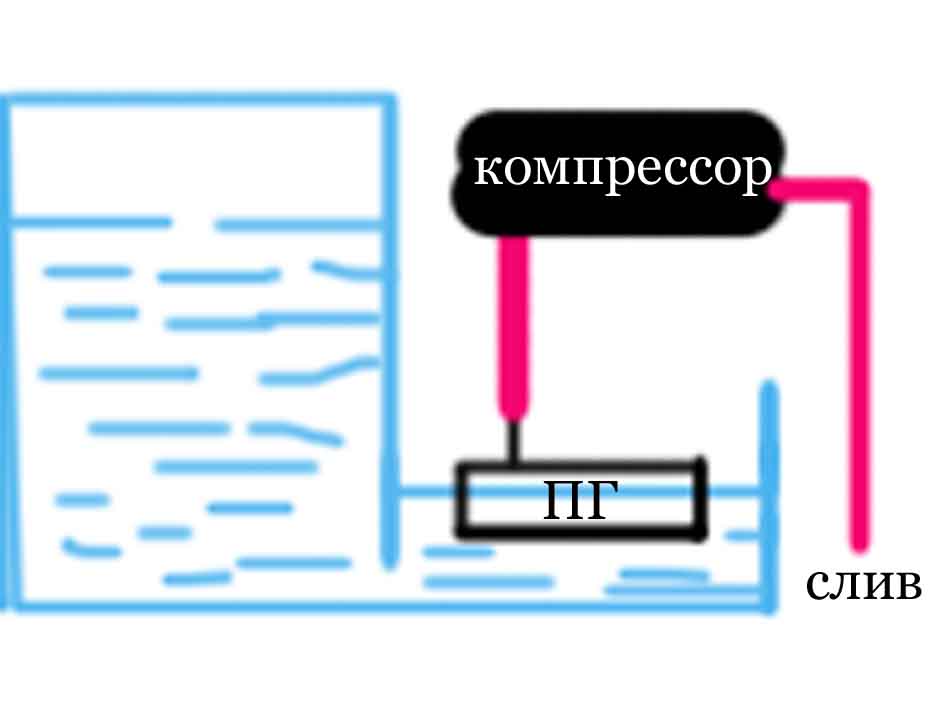

| Сообщение #213 Отправлено 08 апреля 2010 - 18:57
Собрал и опробовал конструкцию, нарисованную в сообщении 480, эфективности крайне мало, примерно тоже самое, что промывка самотеком, может чуть лучше. Воздушный поток из компрессора - идет толчками, была надежда, что и промывочная жидкость будет также долбить, но основной сосуд сыграл роль ресивера, поэтому давление жидкости выравнивается и становится постоянным. Наблюдал за пузырьком воздуха в шланге с промывочной жидкостью, движется медленно и плавно, без подергиваний. Собираю теперь другую конструкцию, вот краткое описание. В качестве насоса для промывочной жидкости использовать помпу снятую с умершего R 290го или ему подобного. В качестве привода который будет крутить помпу использовать двигатель от швейной машинки (есть такие моторчики, с педалью, продаются как отдельное универсальное ус-во, цепляется к ручной швейной машинке и та становится электрической) Можно и любой другой электрический двигатель, даже от магнитофона, желательно чтобы была возможность регулировать обороты. Собираем сосуд емкость 0.4-0.5 литра. В верхней части которго делаем прорезь, чтобы в нее установить нижнюю часть самой ПГ (подбираем положение головки таким образом, чтобы она была утоплена не более 2-3мм в промывочную жидкость). Можно для улучшения эфекта установить нагревательный элемент, либо просто установить на электрическую грелку. Подлючаем один конец помпы, который втягивает жидкость к чернильнозаборной игле, другой конец шланга через фильтр, подключаем к тому же сосуду, на котором установлена ПГ. Получается круговорот нагретой промывочной жидкости, которая втягивается через нижнюю часть ПГ и выходит из чернильнозаборной иглы. Регулируем обороты помпы, делаем их очень маленькими, чтобы жидкость втягивалась в очень маленьком кол-ве. Сам привод помпы можем подключить через реле времени, к примеру 5-10 сек помпа качает, 1-2 минуты отдыхатет. Думаю через несколько часов дюзы головки и фильтр под чернилозаборной иглой, будут отмыты до зеркального блеска. Так что обсуждаем проект, вносим поправки..........
| Сообщение #214 Отправлено 08 апреля 2010 - 19:04
Давление смущает...не много-ли...но честно говоря не совсем понял...рисунок бы...:)
| Сообщение #215 Отправлено 08 апреля 2010 - 19:37
| Сообщение #216 Отправлено 08 апреля 2010 - 19:48
Теоритечески должно...но хлопотно.

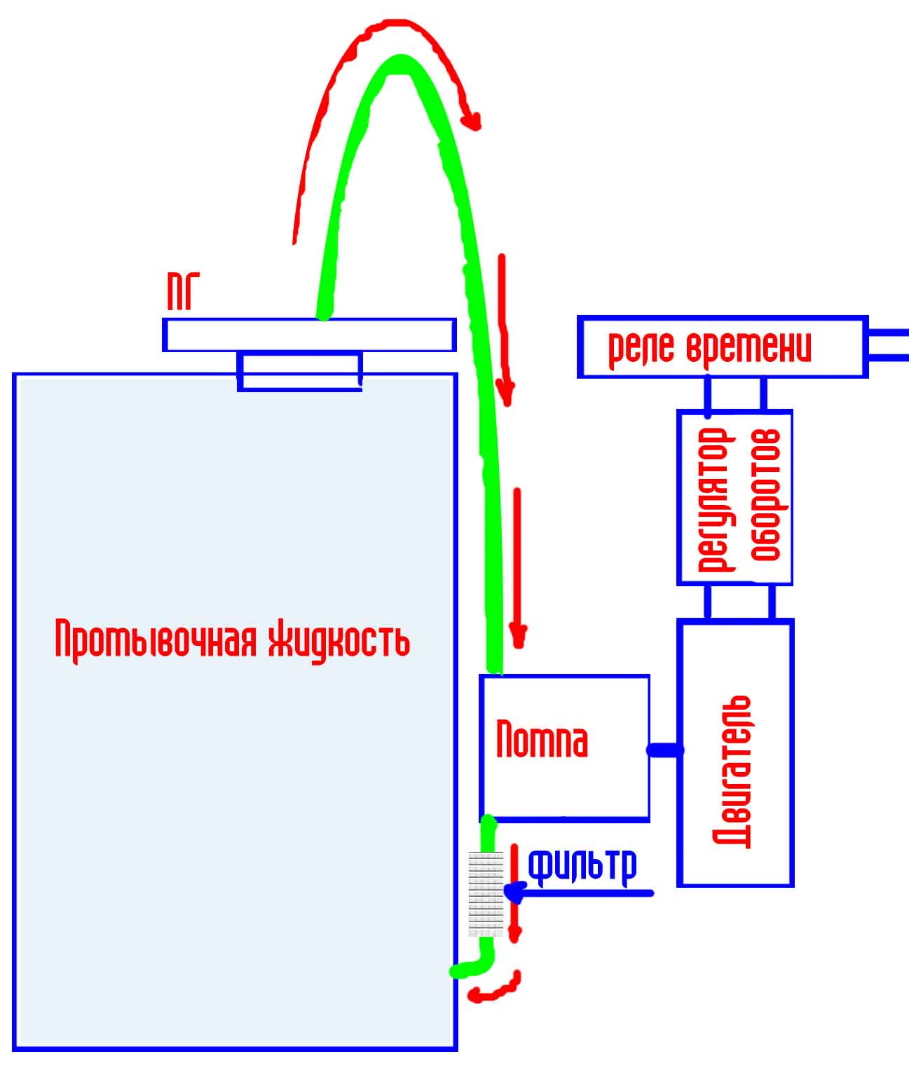

Джентльмены... Идея механизировать процесс промывки ПГ (картриджей - всё-в-одном) стара как ... сами ПГ...
Причём, как и при немеханизированной промывке, реализуются два ... принципа :
- однонаправленное протекание промывки (как вариант - пульсирующий поток), аналог работы помпы принтера, или... когда ёмкость с промывкой - на "иглу" головки, из сопел - самотёком ( как вариант - высасывание через капу)
- "дрюканье" - прогон промывки через ПГ туда-сюда... аналог - ПГ снята с аппарата, сопла погружены в промывку, на иглу (входной фильтр) ПГ - шприц, которым проомывка втягивается через сопла и выдавливается обратно.
Существуют, кстати, промышленные аппараты для промывки, "которых можно поискать" в СЕТИ...
Не так давно на СтартКопи был выложен видеосюжет механизированной "дрюкалки"... принцип = шприц + движок с кривошипно-шатунным механизмом. Предусмотрен подогрев ёмкости с промвкой, куда погружены сопла головки. В обсуждении той темы один из участников выложил видео "однонаправленной" промывалки на базе помпы R270.
Так вот... у меня есть "приблуды", реализованные по обоим этим принципам.
Однонаправленная - помпа R220, сочленённая с редуктором лифта каретки того-же принтера.
"Дрюкалка" - привод линейки сканера МФУ НР D380 (если не склероз)... (там, что прельстило, червячная пара) + дополнительная шестерня, в которой закреплён привод поршня шприца ... туда-сюда... (принцип качающегося цилиндра).
В "комплекте" - подогреватель (СМД резисторы на куске фольгированного стеклотекстолита. Позволяет нагревать до 60 градусов) , набор парковок - кап от трупов Эпсонов и Кэнонов.
Капы используются с "однонаправленной" помпой, как аналог "штатной" капы принтера. После установки ПГ на капу и нескольких оборотов помпы ... капа присасывается к головке "намертво".
Движки в приводах оставлены штатные, коллекторные постоянного тока. Используя регулируемый БП, обороты можно менять... в широких пределах. То-же и с подогревателем.
Вот как-то так... (Детальное описание самой механики и методов применения ... полагаю, сейчас ни к чему, а места займёт - "мама, не балУйся").
А вот выводы из опыта применения ... : гнусные, мёртвые засоры... типа хорошо засохшего совместимого пигмента у Эпсонов или ( гоподи, прости) последствий С-905 у Кэнона - не промываются. Тут вручную, индивидуально, как повезёт. А вот то, что промвыается-таки... долгими замачиваниями... бутербродами... прокачками... Тут - песня... Скомпоновал нужную схему, включил, и свободен... Да и сам процесс ускоряется в разы.
ЗЫ. Кстати - помпы большинства принтеров имеют один ролик. И они имеют "точку открытия" = в месте ввода-вывода трубки из корпуса помпы... ролик "теряет" трубку... разжимает её. В результате избыточное давление сбрасывается, разряжение - компенсируется. (надеюсь, всем знакомы "чавкающие" звуки помпы при засорах в капе или трубках помпы?) За счёт этого автоматом реализуется "пульсирующий" режим "однонаправленной" промывалки. Это, конечно, не "аквариумный аэратор", и уж тем более, не УЗ, но...
На некоторых моделях помп (старые Эпсоны) стоят два диаметрально противо... распложенных ролика. "Точки открытия" нет, и на основе этих помп легко реализовать промывалку с непрерывным нагнетанием - разряжением.
