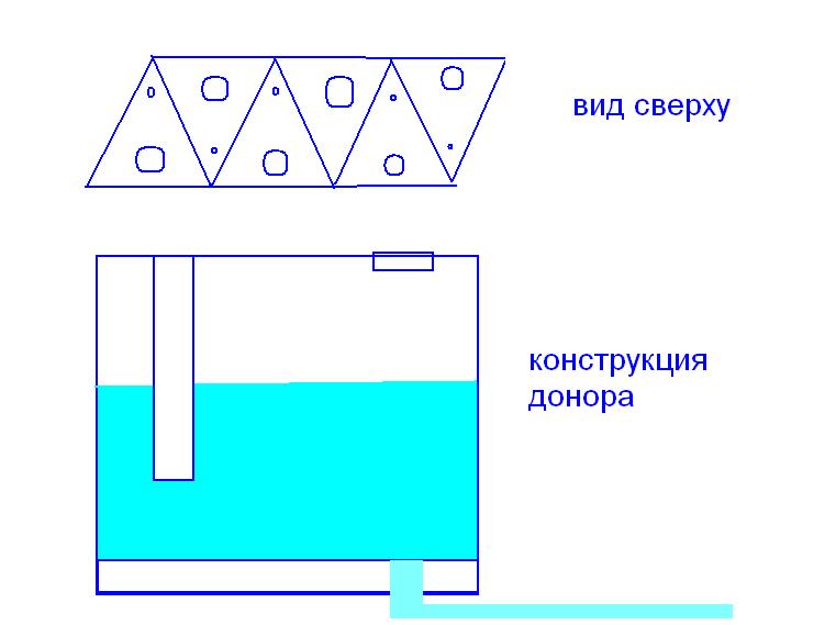

да, вы правы: на каждый канал подачи чернил натянул через кембрик шприц. И так шесть раз, по количеству картриджей.
Оставил на ночь. Сейчас включу и посмотрю, что получилось.
И заодно расскажу о проблеме, которая возникает при извлечении пружин из картриджей.

работало всего два цвета, M и Lm, поэтому я решил промыть еще раз ММ. Лил как вчера, аккуратно и помалу. Результат: залил схемы и спалил принтер )). Хотя был очень осторожен. Значит все-таки сушить после промывки надо в любом случае. Чертовски жаль, но придется искать новый принтер. Поскольку СНПЧ при моих объемах печати несколько избыточно, видимо буду пробовать ПЗК.
а при извлечении пружин избежать завоздушивания не удастся. Ибо при вставлении картриджей надо их держать чуть выше доноров, отсюда наличие воздуха. Как ни боролся с этим воздухом - без толку. Даже включал промывку с одновременным поднятием доноров на 5 см. Правда, на качестве печати наличие воздуха не сказывалось (по крайней мере, пока).

Chatlanin, опоздал немного, но все же, на будущее... В сложных случаях, если с 1-2-го раза не пробивается отсосом без снятия ПГ, эффективнее ее снять. Это на 290-м вовсе не так сложно, как может показаться. Непонятно, как можно было залить электронику ПГ, прокачивая малым кол-вом жидкости. Заливается она, когда моешь всю ее под краном. Сушить ПГ без снятия не получится - сначала полезно феном, потом - на батарее пару дней, для гарантии.

Я просто поражаюсь, сколько дней на форуме, а Вы, похоже, в ФАК не заглядывали.
По поводу "излития":
ФАК по снпч. Что такое снпч... Грабли доноров
Судя по схеме, доноры - полное г.
Менять на ОФИСы с перегородкой. Подробности в ФАКе.
По поводу "нормальных ПЗК"
ФАК по снпч. ПЗК (ДЗК)
