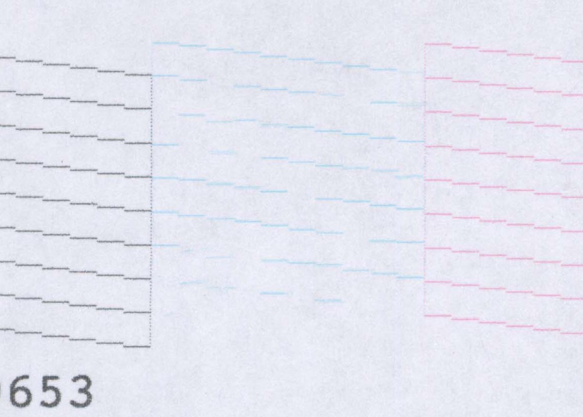

Вторую неделю мучаюсь с голубым цветом. Началось с того, что при тесте дюз обнаружились пробелы черного цвета. После прочистки красной жидкостью черный цвет появился полностью, но частично перестали работать дюзы голубого цвета. Прочистка красной жидкостью, и отмочка снятой головы по 24 часа 2 раза в жидкости №9 результатов не дала. Потерялись около 30% дюз, жотя изначально не работали только 5%. Есть подозрение на наличие воздуха в голове или реальный засор. Подскажите как ее оттуда удалить? Принтер R270, СНПЧ RDM, чернила RDM. Используется с марта 2009 года. Обидно будет потерять. Выкладываю тест дюз после неоднократных прочисток.

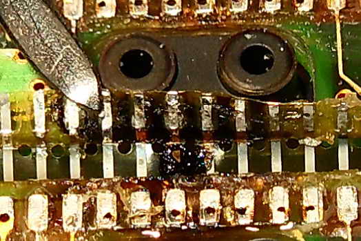

Если разъест конструктив - появятся струйки в иных местах.
Если разъест схему (что практически исключено), то смеряем сопротивление по шинам. Данные исправной схемотехники получены! :)
Просто обалдел от результата. Сейчас у меня вилка: или ставить отремонтированную и просушенную ПГ принтера Анны, или дождаться, когда все дюзы маженты принтера Саши будут свободны. :)

К моему величайшему сожалению фокус не совсем удался. Точнее: совсем не удался.
Первой на рабочую "мать" от принтера Саши была поставлена ПГ от принтера Анны. Та ПГ, которую я не совсем удачно помыл и которая "сожгла" насмерть родную "маму". Мне казалось, что измерения сопротивлений шина-общий провод и их соответствие другой ПГ достаточно корректный способ диагностики.
Фигвам! При включении, вылетела пара известных всем транзисторов. Запищал БП.
Далее (от горя) я поменял эту пару на рабочую и поставил на принтер ПГ, недопромытую жидкостью "хоум колекшен". Лучше ужасный конец, чем бесконечный ужас!
Принтер не запищал, благосклонно зажёг зелёный сигнал. Тест показал, что в ранее ПОЛНОСТЬЮ отсутствующей маженте появилось 70% дюз. Часть из них косят, но они появились.
Короче: мне показалось, что вышепоказанная жидкость сработала! Подожду до завтра.

Сегодня: три отсутвующих дюзы в канале мажента, который изначально ПОЛНОСТЬЮ отсутствовал.
Теперь бутербродиком попробую. Снимать и давить ничего больше не буду.

На снимке: две дюзы отсутствуют. Одна на Маженте, одна на Циане. Принтер завтра отдам хозяйке Анне. Спасибо Саше за предоставленный принтер-донор.

| Сообщение #136 Отправлено 15 декабря 2009 - 19:54
Tack (15th December 2009 - 06:02 PM) писал:
Вариантов решения может быть несколько-"обратный рывок", прокол фильтра тонкой иглой (все равно терять уже нечего), замена ПГ
Наверно попробую прокол фильтров по B и LC т.к. они после промывки обрытным рывком какое-то время работают. Терять уже действительно нечего.
Т50 уже заказан, буду ПГ от него донором пересаживать в RX615.
Сейчас пока работают все цвета кроме B и LC после промывки обрытным рывком какоето время работают, потом все повторяется.
Действительно после того как пропадает B при прочистке чувствуется некоторое сопротивление. Если проткнуть фильтр не попадет ли что нибудь от него в сопла? хотя конечно можно проткнуть (раздвинуть волокна) аккуратно иглой.

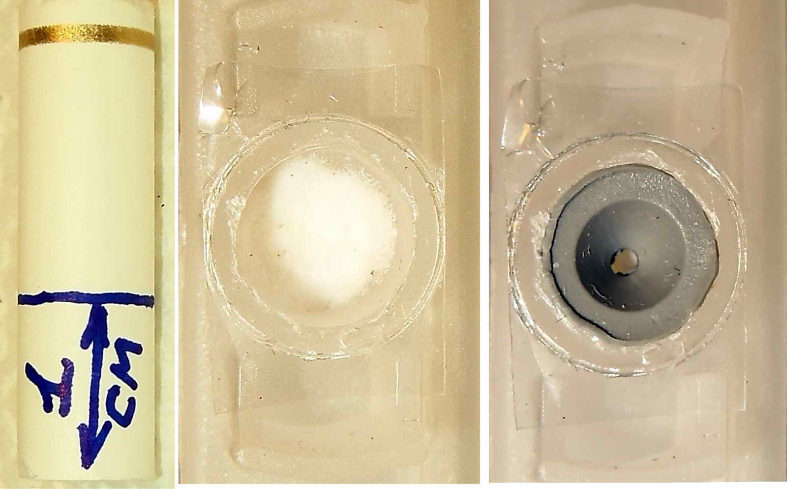

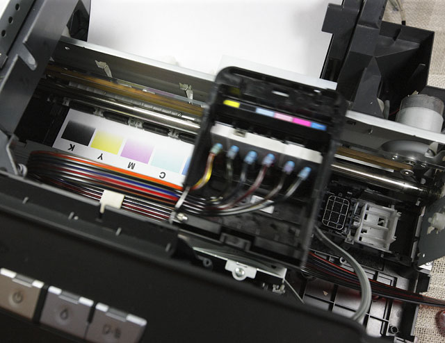

| Сообщение #138 Отправлено 18 декабря 2009 - 22:21
После многочисленных промывок печать толком запустить (B и LC) не удалось , после вскрытия ПГ удалось выяснить следствие:
1. Допустил ошибку - открутил три винта, которые удерживают ПГ в сборе. Эти винты прижимают металический бондаж вокруг ПГ, резиновую прокладку между ПГ и чернилозаборными штуцерами. В результате под всеми шлейфами имеются подтеки в зоне переходов от ПГ к чернилозаборным штуцерам, правда не понятного происхождения т.к от воды не растворялись, похоже на клей, но замыкания небыло (это точно), в общем эти винты должны быть на месте, покрайней мере на время промывки, потом можно открутить если ести желание промыти металический кронштейн. Меня эта оплоштость вроде миновала, но если открутить эти три винта, то просачивание чернил на шлейфы весьма возможно!
На рисунке это место выглядит почерневшим т.к. пришлось отпаять шлейы, чтобы снять плату, после нагрева подгарело, поэтому похоже на какой то клей.

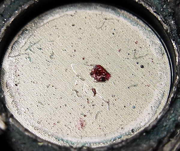

2.Вот что на фильтре под штуцерами - и это несмотря на все промывки.
И самое главное, когда снял металическую сетку фильтра по Black при рассматривании в микроскоп обнаружил, что почти во всех ячейках фильтра присутствует геле образная субстанция, которую не удалось не растворить не откачать обратным отсосом, что интересно при промывке шприцом дождик идет нормально по всем цветам, но при реальной печати наблюдается чернильное голодание. С одной стороны хорошо, что эта субстанция не прошла сквозь фильтр и не забила дюзы, но темне менее ПГ не рабочая. По Light Cyan тоже самое но в меньшем количестве. Выскажу предположение, по происхождению этой гелеобразной субстанции. Либо это результат смешивания чернил или реакция шлейфа на чернила (медленная в течении года) т.е. шлейф стал расстворяться. Только не понятно как эта геле/селиконо подобная субстанция прошла через фильтры в картриджах.
Шлейфы к стати брал дополнительно к СНПЧ от IST в Касатка.ру , цвет не поменяли (помутнения не наблюдается). Если предположить, что все таки шлейф с течением времени вступает в реакцию с чернилами, то и капсульная СНПЧ с этим шлейфом работать не будет. Капсулы самодельные имеются так, что на капсульную можно перейти в любой момент.
3.После замены ПГ решил заменить шлейф и чтобы больше не рисковать вместо пружинок в картриджи установить дополнительные фильтры сделаные из фильтров от сигарет. Уже проэксперементировал достаточно 1см отрезка от фильтра, немного придеться уменьшить диаметр фильтра. Точно должно помочь - в ПГ гадасть не пройдет.
Родной фильтр ПГ очень понравился - наверно скорей всего всегда забивается именно он а не дюзы! Дюзы могут только засохнуть, если долго не пользоваться принтером, или забиты не правильным бутербродом
Интенесно чем можно было попытаться расстворить эту геле подобную прозрачную гадость...

| Сообщение #140 Отправлено 18 декабря 2009 - 22:55
kiborgGSM (18th December 2009 - 10:21 PM) писал:
Тогда мне не удалось выяснить природу её возникновения. Выбросил картриджи, слил чернила. Шлейф, правда, остался от той системы.
Но больше субстанцию не наблюдал, осмелюсь предположить, что не от шлейфа она.
Помню, еще ЮХа заквасил такой фильтр в чернилах WWM, но у него субстанция не образовалась.
В общем - хз
