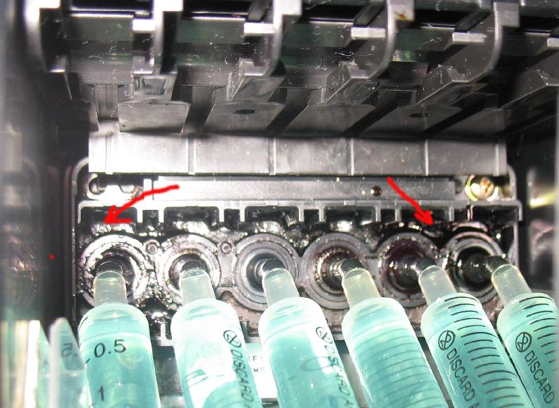

|    Сообщение #144 Отправлено 29 декабря 2009 - 16:07   ardf
Подскажите, а как помыть пространство вокруг штуцеров
на фото под красной стрелкой? Можно туда накапать
промывочной жидкости и потом впитывать промакашкой?
Эта кюветка или ванночка с штуцерами геметична или
всё польётся на нижнюю плоскость головки (принтер R200)
Прикрепленное изображение: ________R200_rs.jpg
я понимаю чистота здесь не помешает?
|    Сообщение #145 Отправлено 29 декабря 2009 - 17:16   ЮХа
Уберите вату подальше от принтера!
Зайдите в хозяйственный магазин, где продают причандалы для уборки квартиры. Ищем безворсовые салфетки на основе микрофибры. Чуть дороже ваты, но не оставляет следов. Салфетки резать не надо. Промакиваем краешком. Салфетку можно стирать, сушить и использовать многократно.
Использовать промывочную жидкость для чистки чернилозаборных игл и пространства вокруг них не стоит. Прекрасно отмывается простой водой без фанатизма. Мочим салфетку, промакиваем, как сказано выше.
|    Сообщение #146 Отправлено 29 декабря 2009 - 17:25   Episode
Ватную палочку можно смочить промывочной жидкостью. За пределы кюветы со штуцерами выходить не стоит, а вот внутри, спокойно можно, и нужно, навести порядок...
