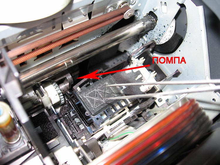

| Сообщение #110 Отправлено 05 марта 2009 - 13:56
critter (5th March 2009 - 12:27 PM) писал:
в справке про помпу ничего не написано
Прошу прощения. Тогда, специально для Вас - помпа, это та круглая штука, которая (на рис из справки) находится между цифрой 5 и местом, куда указывает стрелка цифры 5.
Или вот еще:
| Сообщение #111 Отправлено 06 марта 2009 - 08:54
Трубки прозрачные, чистые, на стенках только изредка брызги мелкие, на конец трубки идущей в капу надел шприц, тяну на себя создается разрежение и все
трубка от капы до помпы тоже чистая, может помпа засохла или заблокирована, крутил шестеренку на которой сидит помпа- никакого результата. А поролон с капы можно снять? Он у меня как будто закреплен. Вот как бы трубку с капы снять которая к помпе идет чтобы выяснить в чем дело в капе или в помпе.
Сколько времени сушить и как?

| Сообщение #112 Отправлено 06 марта 2009 - 08:58
Если есть опасения, что жидкость (хоть капелька, хоть пары жидкости) могли попасть на электронику внутри ПГ, лучше тщательно просушить феном и оставить сохнуть естественным образом на пару дней. После этого, для гарантии, снова просушить феном. В данном случае, лучше "перебдеть". Недосушенная ПГ - горелые транзисторы, предохранители, контроллер ПГ = чистые листы при печати или отключение принтера при отправке задания на печать.
| Сообщение #113 Отправлено 06 марта 2009 - 18:32
C капой разобрался спасибо Ratomsky за подксазку, действительно наглухо засох штуцер капы, аккуратно проволочкой прочистил штуцер и промыл капу, а заодно и трубки слива чернил. Головку после ММ промыл дистиллированной водой, посмотрел на дождик, :D теперь жду когда высохнет.
