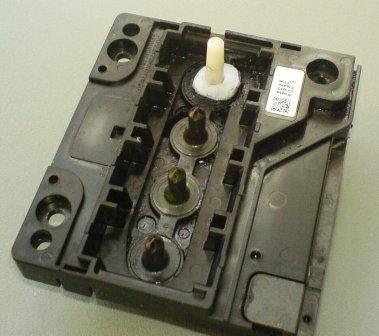

приносят СХ4300, а у него игла головы отломана, пришлось изобретать новую иглу, вот так и получилось, из толстой иглы от системы переливания крови, метал вынял, пластмассу подрезал и на клей в голову...

| Сообщение #64 Отправлено 18 июня 2008 - 22:46
Egud (17th June 2008 - 11:28 PM) писал:
А чем клеил термоклеем?
термоклей растворяется чернилами, гель циакриновый от "Момент", он густой, ноя сначала туго вставил, а потом клеем обмазал по юбке, для страховки
именно штуцер отломан?
да он и отломан был, сейчас работает, а куда денется, ...время покажет
