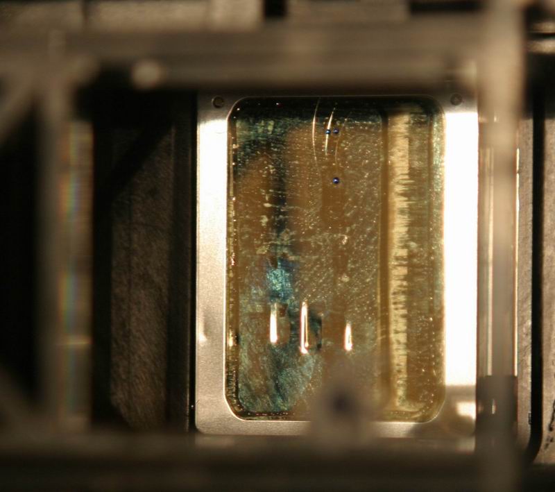

А вот никто не встречал в сети чудо-раствор :капнул на дюзы-и наблюдаешь за процессом в лупу,должно дымить(!).А потом наслаждаешься тестом дюз
Как ПРАВИЛЬНО промыть печатающую головку Все, что связано с промывкой печатающих

отмочил,недавно,голову "Каплей" для стекол(для магазинов "Магнит").Отчистилась за ночь ,после 3 суток неудач с "Мускулом".В состав входит изопроп.спирт ,нашатырь(пахнет конкретно)

С праздником Всех! Задумал промыть ПГ,чтоб не засохла пока буду доводить до ума купленную СНПЧ, взял в магазине в руки синий Мистер мускул,читаю состав и вижу что в нем присутствует уксусная кислота.Это как нормально или ММ изменил состав жидкости?
И еще:вот здесь - http://resetters.com...prom_epson1.php советуют при перходе с пигмента на водянку использовать в качестве промывки воду для инЪекций(раздел "Что нужно?" пункт 3).Нужно наверное исправить чтобы кто нибудь не испортил ПГ. Я это написал не в качестве критики,а для пользы общего дела.

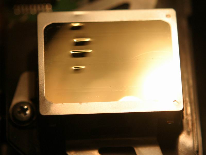

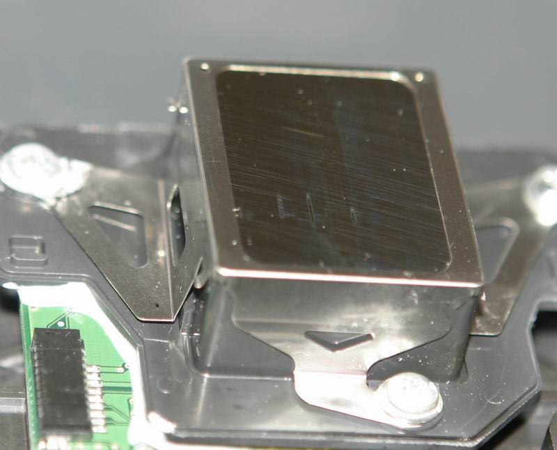

разобрал и увидел вот чего.
Четыре вмятины между дюзами и одна на рамке вокруг ПГ.
Принтер новый (6 месяцев), из магазина и такой фокус. Кто-нибудь сталкивался с подобным? А также может кто подскажет что с принтером, почему не включается и пищит?
Внутри ПГ вроде сухо, следов затопления не видать, а вот винтам крепления ПГ к каретке 5% нашатырь не понравился, покрылись налётом.
| Сообщение #54 Отправлено 13 июня 2008 - 19:55
йцукен8
залило плату ПГ, не влючится, вмятины от зажёвывания бумаги или при снятии головы появились, голову просушить подложив под резинку спичку, сушить на открытом солнце 3 дня, потом на материнской плате найти предохранитель F2, проверить его и припаять тоненькую перемычку, если после всех манипуляций не вкл. - сгорела голова, ...тогда лучше новый принтер
| Сообщение #55 Отправлено 14 июня 2008 - 22:43
koka (14th June 2008 - 11:25 AM) писал:
или всё таки механическое повреждение?
у ЭТИХ ГОЛОВОК совсем другая конструкция и другие материалы, она склеена не ГЕРМЕТИКОМ, а типа суперклея, и пластина с дюзами сделана из более тонкого материала - тоньше металл - точнее и качественнее прожигать лазером дюзы, и при больших толщинах материала, обратную сторону как-бы разрывет и соответствено качество не то, капля-то 1,5 пкл, вот и более нежная, такие вмятины на раз получаются, но работает без вопросов

Вмятины заметил ещё на неснятой головке. Принтер разобрал, вынул металлическую раму с механическими причиндалами, снял капу и ... ну в общем увидел
Отдавал принтер в магазин для замены СНПЧ, первая не определилась, может чего там натворили, но всё работало и печатало замечательно.

romanM
romanM (15th June 2008 - 03:55 PM) писал:
струшивал голову после промывки , не расчитал и бахнул об твёрдое: БАХ и вмятина, а в этом случае автор вмятины должен поведать...
Могу сфотографировать R270 по запчастям, только не знаю куда их положить?
