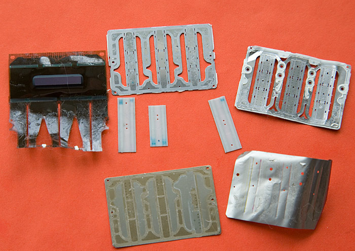

Искатель: "Две части головы соединены герметиком..."
Чтобы все знали: в "голове" гораздо больше "частей" :)
На снимке фрагменты ПГ R220
