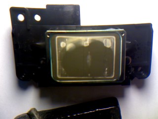

Тезка, что-то ну никак не верится, что в дюзы можно втереть волокна от чего-либо. Да еще так, чтобы при первом же плевке чернилами оно не выскочило. Разве только гель какой-нибудь вотрется. Смотрел на дюзы в микроскоп (хреновенький, правда), и на ворсинку - все равно, что бревно в жопу втереть :). Ракель-то, если я правильно понимаю, трет по дюзам каждый раз при парковке? Иначе что он вообще делает?
Кстати, сейчас задумался - и не пойму, что ракель делает. При парковке ведь капа опущена. И поднимается, когда дюзы уже прошли над ракелем. Надо дома повнимательнее посмотреть.
| Сообщение #198 Отправлено 25 марта 2010 - 15:19
Ракель трет, но он не ворсистый а резиновый и эластичный :) Его задача - после интенсивной прочистки снять капли чернил, которые выступят по инерции. Промокашка справа от парковки (которой, почему-то, нет на новых принтерах, хотя крепление есть), должна снять то, что загнал ракель на правую сторону ПГ.
Типа так.
По поводу ворса... Я сам не проверял, не хватило ума, т.ч. это все теория. Если есть желающие проверить -проверьте.
Зная устройство ПГ и в частности - пластины дюз и бортик идущий вокруг неё (даже, если бы его и не было), можно понять, что тряпка, которой пытаемся шлифовать дюзы, не будет плотно прилегать к пластине дюз, а лишь по краям, по граням. Между самой пластиной дюз и тряпкой будет пространство (физика). Благодаря трению о края, о бортик, с тряпки будет сыпаться ворс (какой бы тряпка не была) и этот ворс будет скапливаться где? Правильно - между тряпкой и пластиной дюз и благодаря усиленному трению - внедряться в дюзы. Чем больше и интенсивнее трем, тем сильнее засираем ПГ. А диаметр дюз - хм... смотря какой ворс попадется... (вспомним, как кому-то удалось прочистить ПГ зубной щеткой...)
И главное - я совершенно не могу понять, зачем это делать?
Если не помог горячий бутерброд в комплексе с подачей подогретой промывки через штуцер, то такой ПГ место на столике для опытов: давление шприцом, УЗ ванна, препарирование...
Даже пол года сохнущую пигментную ПГ удалось отмочить настойчивостью и терпением с температурой, а тут - тереть тряпкой... Зачем???
Типа так.
