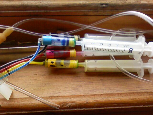

Я продолжаю свою эпопею. После того как бутербродами прочистить не получилось, я забил на принтер потому как он был не нужен.
Сейчас необходимость появилась начинаю все заново.
Вчера я СММускулом залил капу. Демонтировал капсулы СНПЧ и через трубку от капельницы надел шприцы куда тоже залил СММ. Заливал примерно половину шприца, пытался продавливать (легонько) - без эффекта. Оставил все это дело на ночь. Сегодня смотрю на красном и синем уровень жидкости убавился, подлил жидкости оставил до вечера.
Вечером думаю начать бутербродом подкармливать.
Появился вопрос, сами капсулы от СНПЧ надо както промыть или нестоит. Я когда демонтировал СНПЧ на капсулы шприцы натянул на всяк случай.
Да предварительно перед всем этим, я вывел слив в баночку, с утрица там грязная жижа появилась, хотя это наверное скорее всего с капы.
