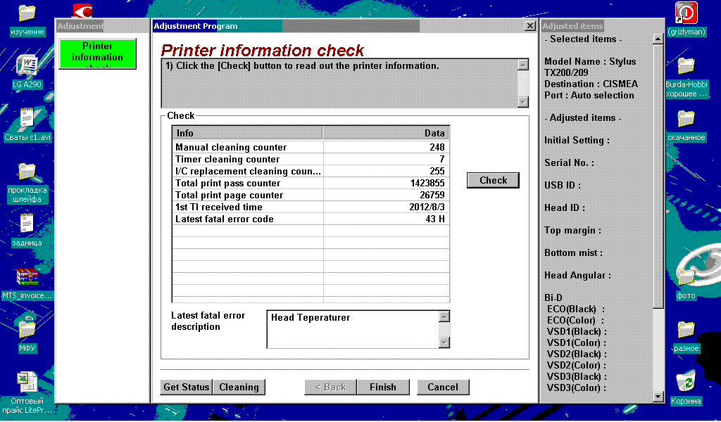

| Сообщение #345 Отправлено 04 августа 2012 - 22:01
тады плохо...
теперь принтер моргает всем чем можно... СПУА при проверки статуса чернил - вываливает критическую ошибку... код 43
в другой проге результат ошибки критической на скриншоте...
такой результат был получен после суток отстоя и попытке распечатать тест дюз...хотя до этого даже печатал немного
похоже померла ....
допромывался....
Благодарен за помощь, сотрудничество и дельный совет !
