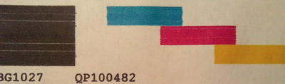

При тесте дюз - желтого нет вообще... после нескольких прочисток ПГ програмным способом - желтый не появился. Такое ощущение, что он вообще не поступает в ПГ.
