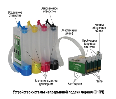

Мой опыт. Промывал засохшую печатающую головку принтера Canon i350.
Средство- ММ зеленый с нашатырем(все как в интрукции).ПГ разбирал полностью.Как сушил точно не вспомню,балконе температура 30-40 град.Может клал на батарею.
Какие были чернила, точно не помню, вроде бы переходил на пигментные после промывки.
Суть. ПОСЛЕ ВТОРОЙ ПРОМЫВКИ РАСТВОРИЛСЯ ШЛЕЙФ в ПГ!
Было жутко обидно.Принтеру было 9 лет, напечатано более 12тыс.страниц, принтер на момент сдачи в утилизацию был полностью рабочий(кроме ПГ).
Вывод я сделал такой-в .... эту промывку
Купил новый принтер Canon i2700(пигментные чернила) и поставил на него для только черного цвета универсальную СНПЧ http://wintech.net.r...4594_snpch2.jpg Обошлась в 300рублей.+30руб калибровочное сверло.
Опыт: полтора года никаких проблем.Цветные чернила в штатном картридже засосохли от неиспользования.В вот черный с СНПЧ - работает 1,5года БЕЗ ВСТРЯХИВАНИЯ(рекомендуют встряхивать донор раз в неделю/месяц, я об этом не знал...)!Чернила пигментные InkTec premium ink black.Не знаю, или чернила такие не выпадающие в осадок, или они встряхивались сами в картридже/шлейфе во время печати(склоняюсь ко второму варианту).Всем удачи.
