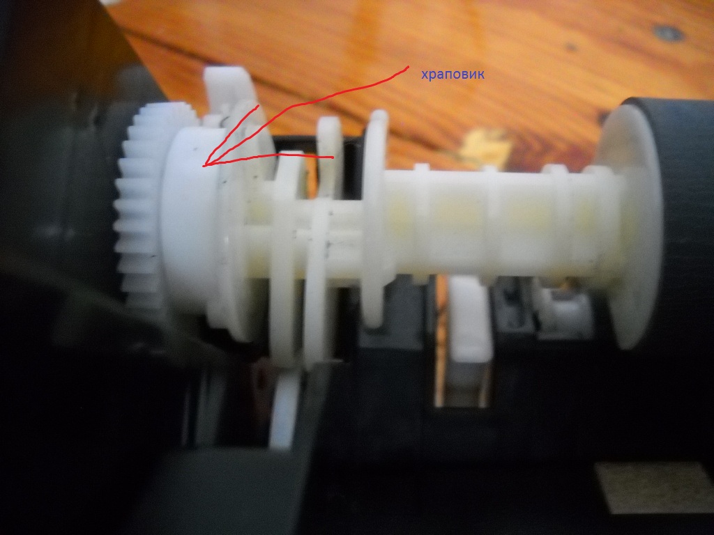

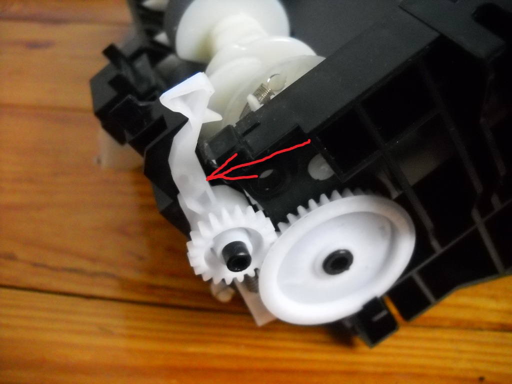

| Сообщение #807 Отправлено 20 августа 2016 - 10:23
Добрый день! Внимательно перечитал все страницы этой темы, но ответа на свою проблему не нашел. Похожая проблема была в Сообщении #539, но не совсем правильно описана. У меня Т50. Отпечатал чуть больше 7000 стр. и 0 дисков. После этого ни с того ни с сего перестал крутиться большой вал подачи бумаги с усеченным роликом и соответственно двигаться задняя стенка лотка, которая подталкивает бумагу к заборным роликам.
Никаких посторонних шумов не появлялось. Никакие лампочки не мигают и не горят, кроме кнопки "ВКЛ.". Разобрал этот узел. Рычажок, помеченный стрекой не опускается (или не до конца опускается) поэтому его обратный конец не вступает в зацепление с храповиком. если его подтолкнуть чуть-чуть, то все ОК. Все детали целые.
Уже и протирал там все и смазывал никакого результата. Износа никакого тоже не видно. Может кто-нибудь подскажет что можно сделать. может кто сталкивался с таким явлением. Посоветуйте. Буду очень признателен.
| Сообщение #808 Отправлено 20 августа 2016 - 10:57
Как появилась Ваша проблема? Ничего перед этим не разбирали?
| Сообщение #809 Отправлено 20 августа 2016 - 11:32
Ничего. Принтер у меня используется лично для себя. Домашний. Простоял пару дней. Потом хотел отпечатать пару страниц на простой бумаге. А он не стал ее затягивать. Если лист засунуть вручную, то все идет. А податчик не работает. После этого разбирал податчик все просмотрел- зацепиться не за что. Все ОК. Потом пробовал смазать- ничего. Потом протер все насухо- результат тот-же. Такое впечатление, что этот рычажок проскальзывает на оси шестерни. Думал пружинку растянуть, которая в рычажке находится, но посмотрел в СМ, что там даже усилие указано- побоялся. А может и зря. За такое количество проходов должна же она или подсесть или доли микрон износа быть. Вот нашел ваш форум и решил, что кто-нибудь с таким сталкивался и даст совет дельный. Что делать- ума не приложу.

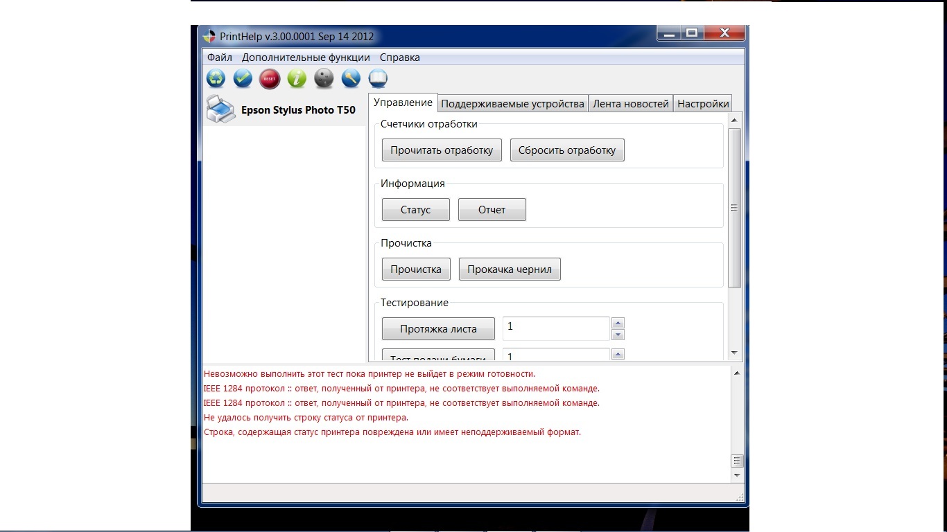

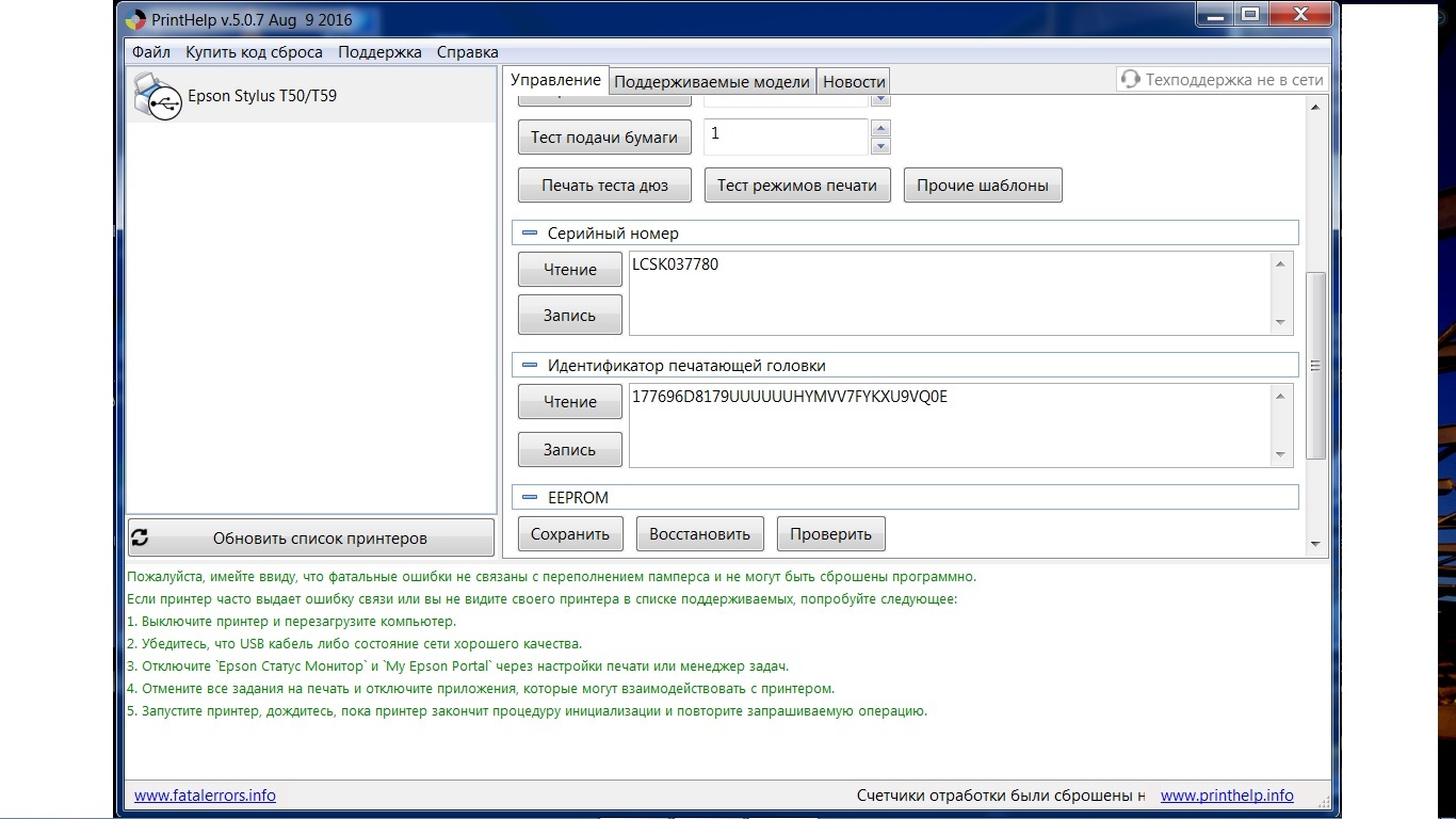

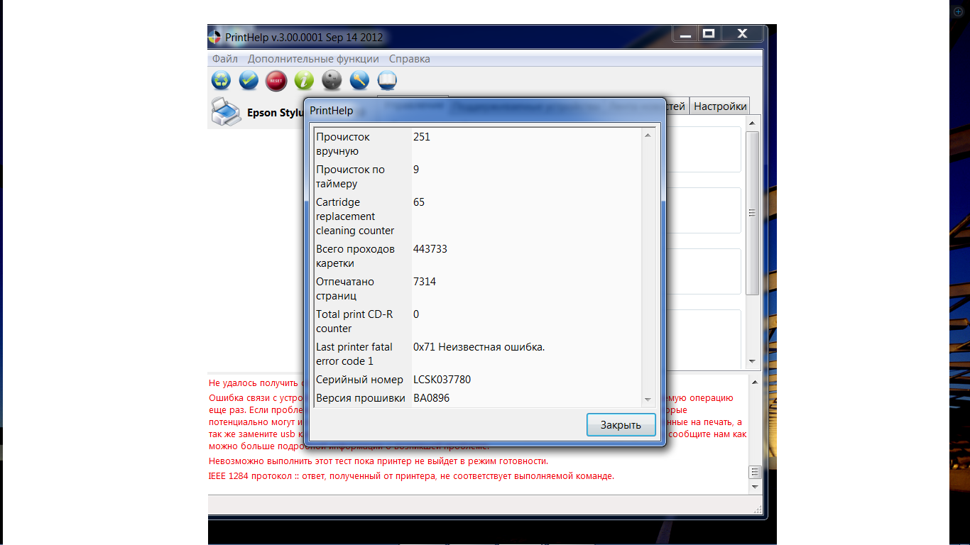

| Сообщение #810 Отправлено 22 августа 2016 - 21:07
В общем разобрал я все не помню в который раз все прочистил, все промазал, все собрал по меткам, согласно СМ. И сразу попробовал пробную страницу- прошла, но... не печатает, потом один раз прошла через PrintHelp и на этом все. Паркуется каретка почему-то в центре. И он сам отключается. Снял голову, попробовал промыть дистилятом. При помощи шприца- вымыл все чернила из ПГ. Дюзы без проблем, но внутри ПГ отклеилась какая-то, не то резинка,не то прокладка. Пришел к выводу, что пипец ПГ. Посему такой вопрос: а может подача не работать из-за неисправной ПГ? Если кто в курсе- ответьте, пожалуйста, возможны ли такие симптомы, которые я описал при неисправности ПГ? И что по-поводу этой резинки? Должна ли она болтаться там в ПГ внутри. Заранее благодарен.

| Сообщение #816 Отправлено 03 декабря 2016 - 18:47
Аналогичная авария как и у уважаемого ДФУ,перестал крутится большой вал подачи с усечённым роликом, принтер CX3700,купленный в 2005 году..стоит слегка толкнуть рычажок - вал проворачивается, визуально всё цело, износа нет ВООБЩЕ, неделю пытался найти неисправность но не смог...плюнул и купил CX3900 новый но с засохшей головой, переставил вал и всё стало отлично...времени много потерял..

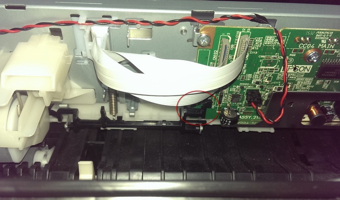

| Сообщение #819 Отправлено 21 января 2017 - 17:52
Ребята, кто даст толковый совет по МФУ EPSON L210? После пару лет работы, принтер захватывает бумагу подаёт до печати, секундная задержка и лист выходит на половину. Сообщение: "Закончилась бумага, вставьте бумагу". При первом включении, может напечатать от 1 до 4 листов, затем захват, протяжка, ошибка и так с десяток листов. Куда капать? кто с такой неисправностью сталкивался?
| Сообщение #820 Отправлено 23 января 2017 - 12:09
olegkid, у меня был родственник, Epson L222 с аналогичной проблемой, бумага захватывалась, потом протягивалась до головки, и потом выходила из принтера наполовину. Разобрал блок подачи и выяснил в чем дело - соскочила пластиковая пластина датчика подачи бумаги. Поставил ее на место, собрал - и принтер стал брать бумагу как следует.
