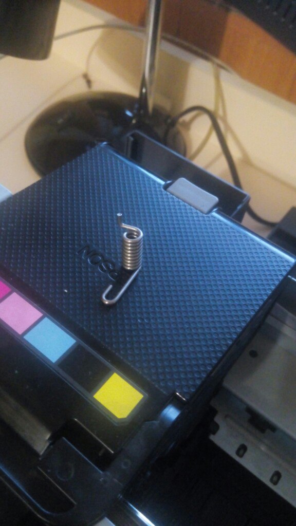

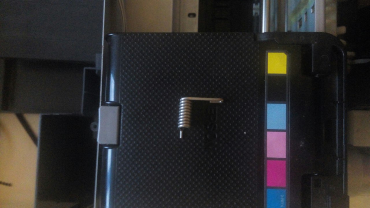

Принтер Epson T50 перестал захватывать бумагу, разобрала датчик подачи бумаги, нашла причину, инородное тело внутри принтера. Собрала обратно, осталась пружина, не пойму откуда выпала....Принтер работать отказывается, загораются первые две красные кнопки/ Пожалуйста, подскажите!!!
| Сообщение #784 Отправлено 01 ноября 2015 - 13:22
Спасибо!!!!! не догадалась бы ни за что!!!!
Только не пойму, она к чему то прицепляется??? и какую функцию выполняет....
| Сообщение #785 Отправлено 01 ноября 2015 - 14:06
Еще обнаружила, что отсоединился шлейф с контактами, прицепила на место и наконец то!!! Заработал!!! ))) Спасибо, вам добрые люди за подсказку)))
