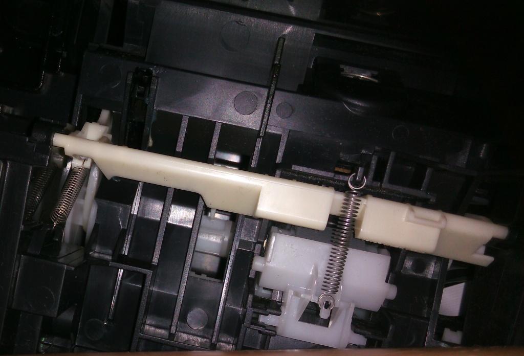

EPSON L355 после 300 листов бумаги плотностью 250 перестал ее брать а бумагу плотностью 180 брать через раз, причем листы А4 и А5 любой плотности брал нормально, чистка ролика решала проблему буквально на 3-4 листа, прочитав тему совершил рекомендованные манипуляции, укоротил пружину обгонной муфты до 4 витков и полирнул вал прижимного ролика, смазал его циатимом, прижимную пружину заменил на более жосткую после всех манипуляций заработало нормально, хорошо хоть добираться к нему легко открутил винт держащий памперс и все.
я так понимаю, что нужно заменить пружину которая на фото справа?
